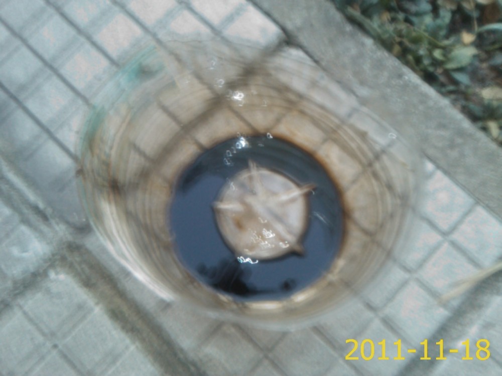

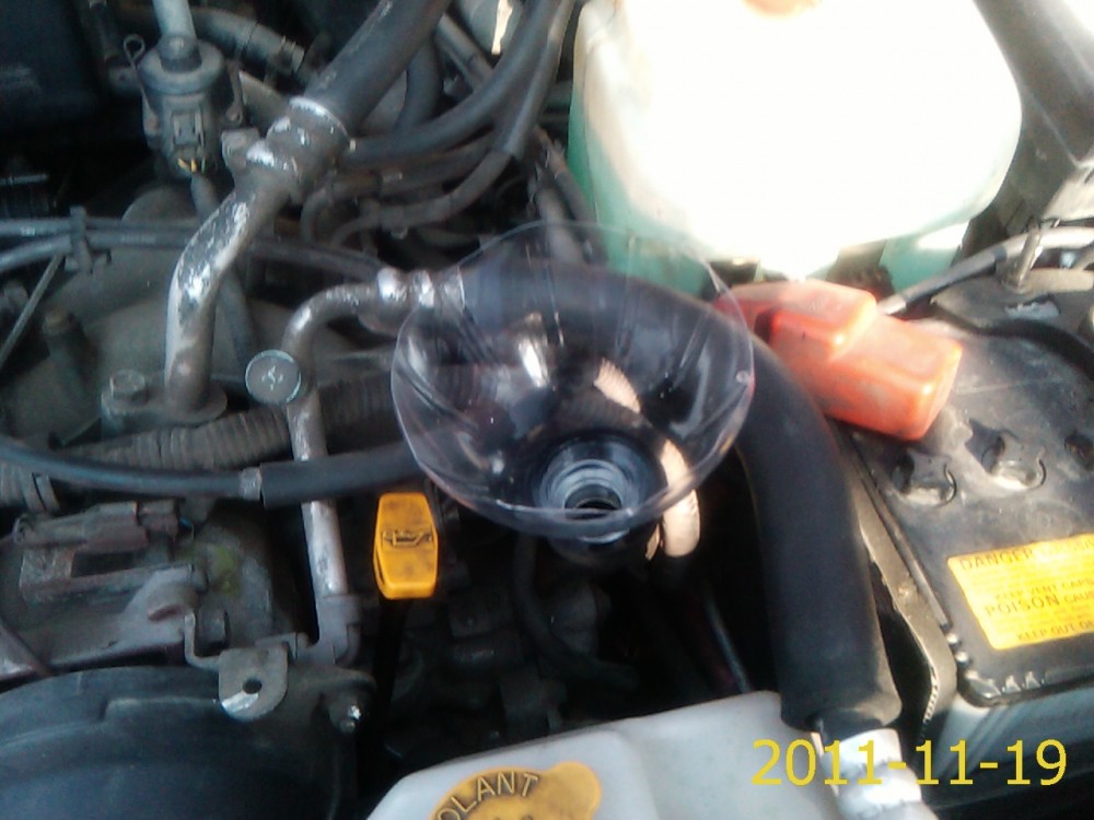

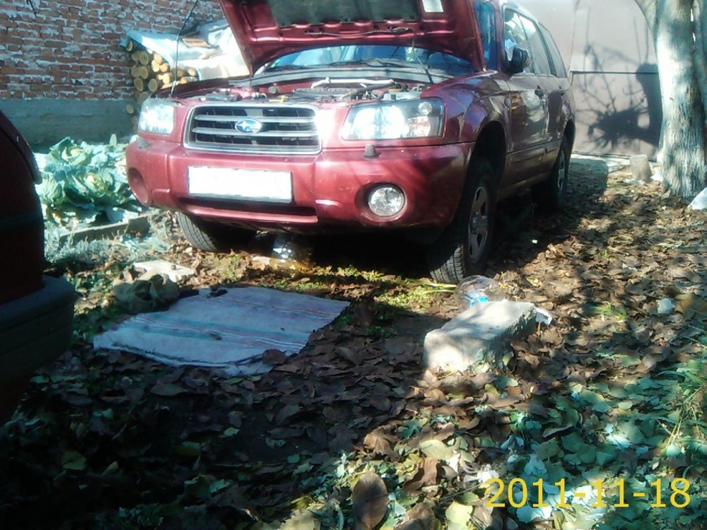

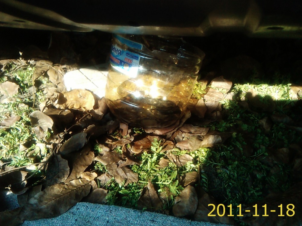

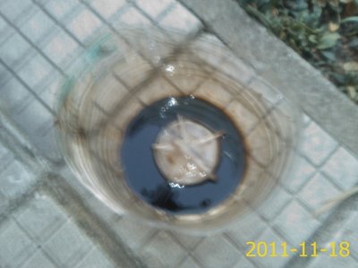

Дойде време да си сменя маслото, ама реших този път да го направя по-инак. Та източих старото и след, като спря да капе вдигнах с крика колата откъм шофьорската страна...още 100 грама боклуци изтекоха -справка, последна снимка.
Сега, някой ще каже голяма работа, ..да ама при мене така стоят нещата, като при ракията, га не му отделя и патока ...за какво си говорим.
Та след навиването на филтъра с една ръка я завъртях леко и загасих..да размаже малко и след 5 мин. я запалих да загрее. Загасяне и лягане проверка за теч и до навиване на филтъра още малко, щото отпусна.
Между другото забелязах, че пробката беше леко изпуснала и омазнена преди смяната, явно трябва да се сменя шайбата от време на време.

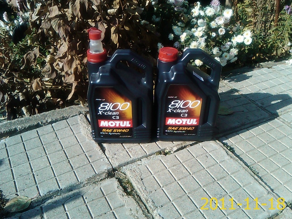

Ще питате защо са две туби на снимката, ами налях от миналата година артъка кило и сто (тези сто, които източих) и добавих от новото още, та пак имам артък 2 литра и кусур, а догодина живот и здраве ще купя само два.
Ще питате и за какво го използвам-давам го на един приятел да кара още 5 К с Москвича :-D или го слагам на веригата на резачката - друго си е да режеш с Мотулче ама и то пълна синтетика. :smt129

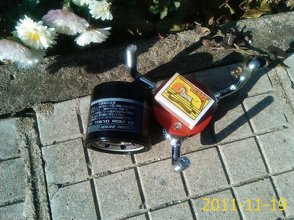

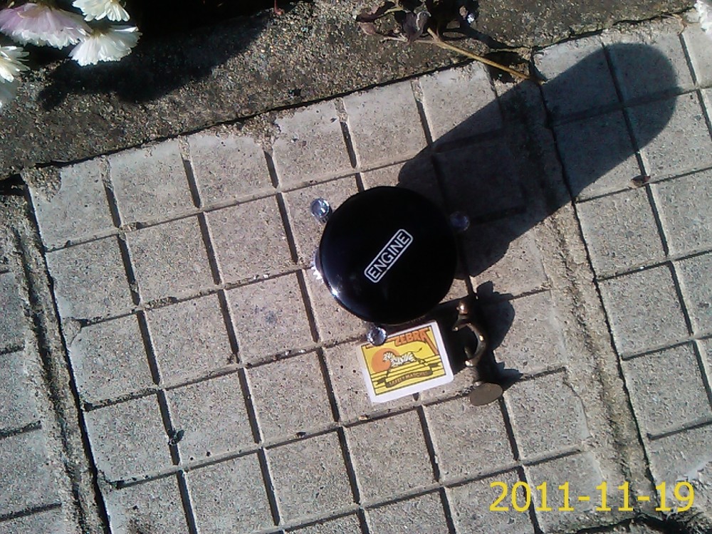

Та да си довърша темата, сложил съм снимка на "паяка" минимален и максимален размер на разгъвка. На минимален не може да хване оригиналния филтър (Genuine- много ме кефи надписа звучи, като "Гениален" :giggle: и за съжаление все по рядко се среща, като надпис) и съм поставил една стяга ама за сега нямам нужда, развих го с една ръка. ..А фунията от безалкохолно е необходима да не ви треперят ръцете, като сипвате от това скъпо "питие" :smt129

Точно така, медната е най-добре, при мен е алуминиева и я тръквам от двете страни на ситна шкурка под 90 градуса и я обръщам всяка година обратно. А за тефлон не съм се сетил - там няма грешка. :smt023
