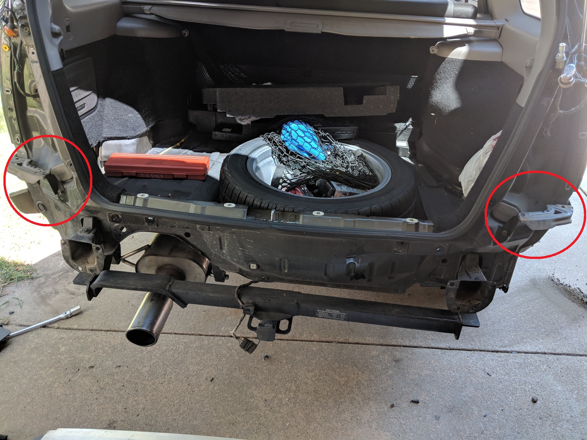

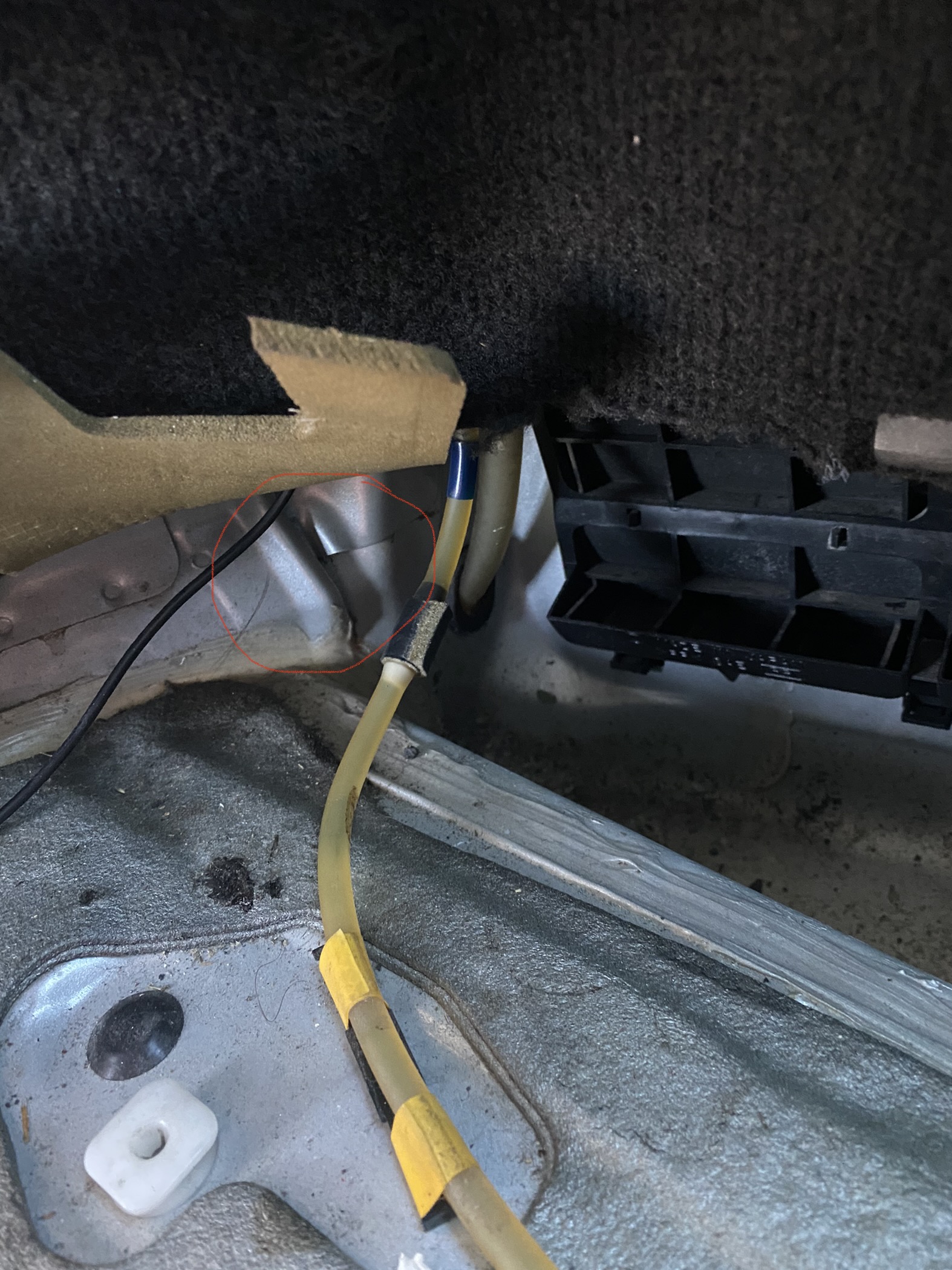

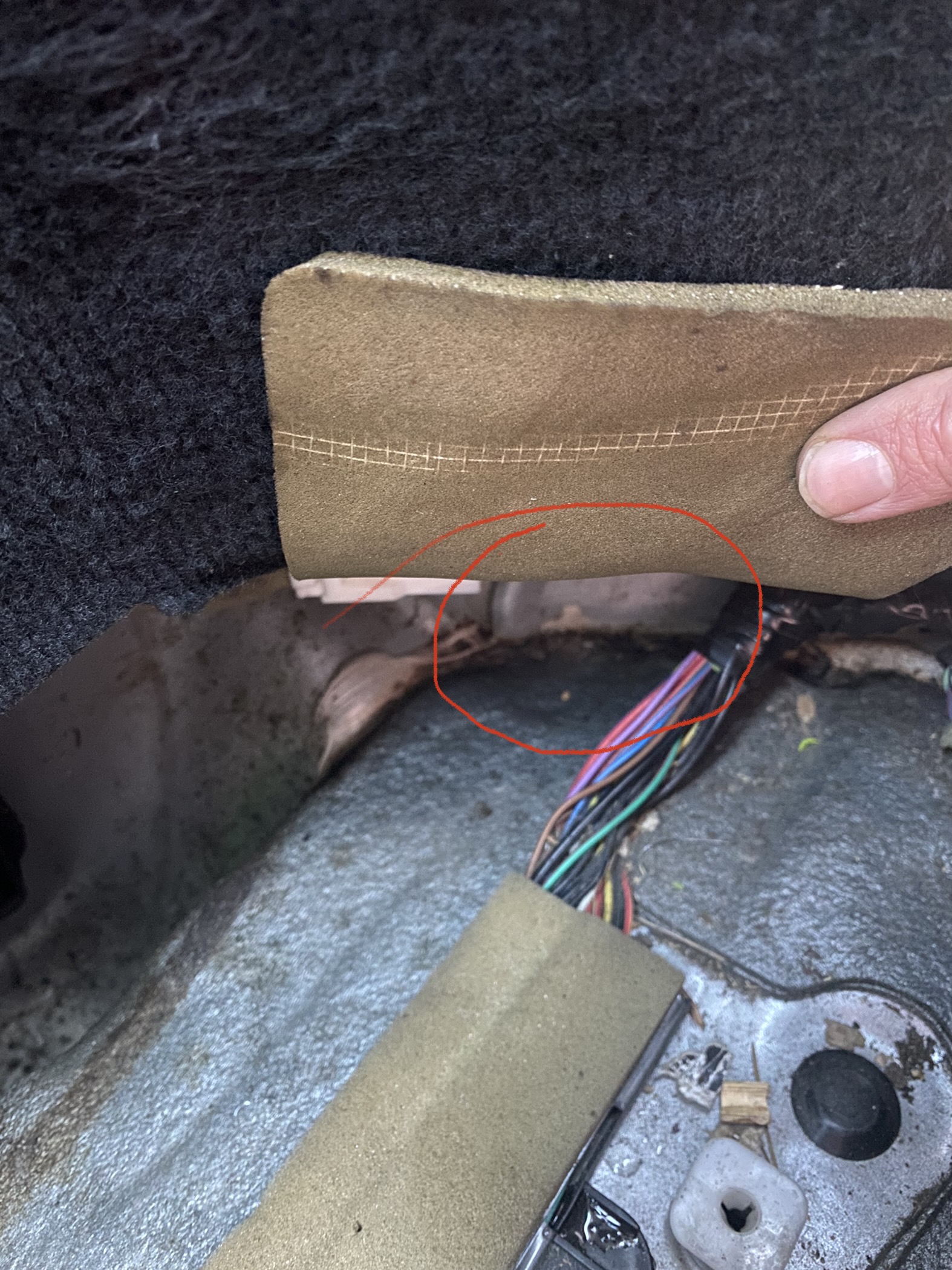

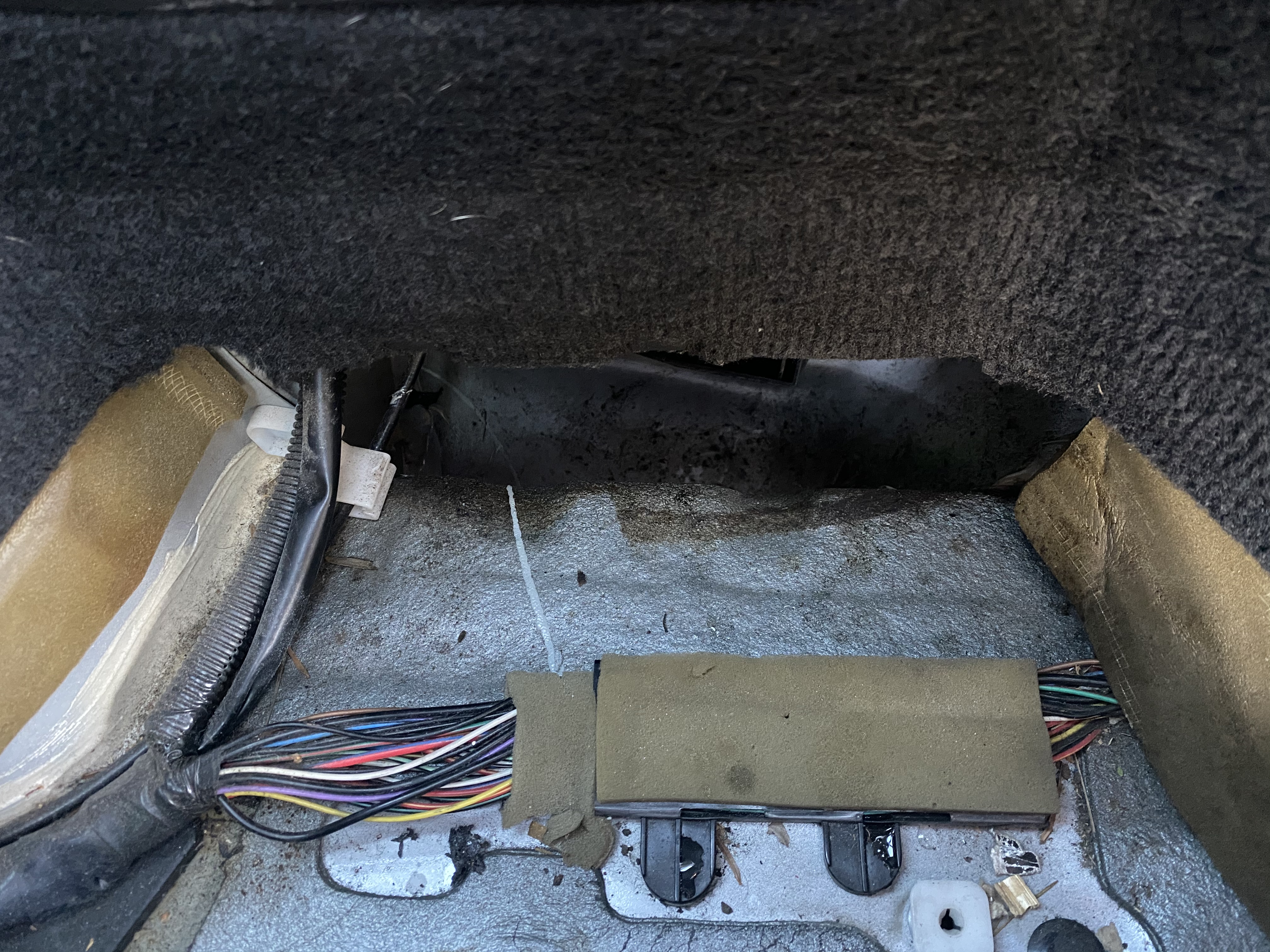

Здравейте , преди около месец случайно открих въпросния теч ,който пълни двата джоба отстрани на резервната гума с вода , проверих маншончетата при пантите на багажника,не е от тях , днес проверявах маркучите за дренажа на шибидаха и от тях не е .Вече нямам идеи от къде може да е ,ще приложа снимки от къде съм установил ,че влиза водата моля ако някой се е сблъсквал с нещо подобно да помага.
п.с. Трябва ли джобовете да имат дупка за оттичане ,защото при мен там е отваряно за да ав правят ръцди отдолу по вътрешните вежди и после е направено със полеуретан и парафин в самите джобове ,но не знам как е било оригинално .
п.с. 2 Пълни се в спряло положение ,т.е. не е от хвърляне на вода от гумите.

Съб Яну 30, 2021 4:25 pm
Постове: 5468
огледай релсите на покрива в задна част - евентуално да просмуква от монтажните места и от там надолу

Това с течовете е голям *у*.
Аз на бялото имах няколко точно в задната част: 2 от зле закърпено - имаше дупка оставена около 50мм и през нея гняз и надолу към полите. още една такава от другата страна... опавих ги и пак - сълзи от някъде, точно от горе.
Оказа се, че тече от щипките на една лайсна, отстрани. Махнах лайсната и щипките под нея - основата на щипките - плътни и пъхнати в ламарината. в основата им уплътнение, което би трябвало да уплътнява да не влиза вода м/у щипката и ламарината (защото от там - директно надолу, вътре). След като запуших дупките, спря да тече. Сега са лепнати с дъктейп дупките и мисля с какво ще е най-добре да върна щипките.
На хондата ми тече от някъде от покрива и капе м/у две ламарини над жабката :-~
Казвам го, като идеята е, че течовете са супер трудни за хващане, ако не са от шибедах/захватите на гредите.
Има вариант и да се е пукнал полиуретана, който уплътнява покрива и гредите за които е заварен покрива...
За да хванеш теча, а не да налучкваш - разглобяваш пластмасите, мокети, всичко - до гола ламарина и поливаш с маркуча и гледаш/слушаш...търсиш.
По принцип задните джобове (поне при мен) имат едни специални щипки - с дупка, но с 'капаче' в/у нея. Бяха затлачени и едната като са я кърпили въобще я нямаше и отвор не бяха оставили... виж по схемите, може и да ги познеш.
Антена, стопове, лайсни, който са се затлачили горе на тавана?
Малко на изуст говоря, ама от над година ловя по моите и си е гнусно и трудно да се хванат, а ако не опрвиш всичко около теча гние с времето, колкото и да е защитетно.

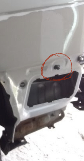

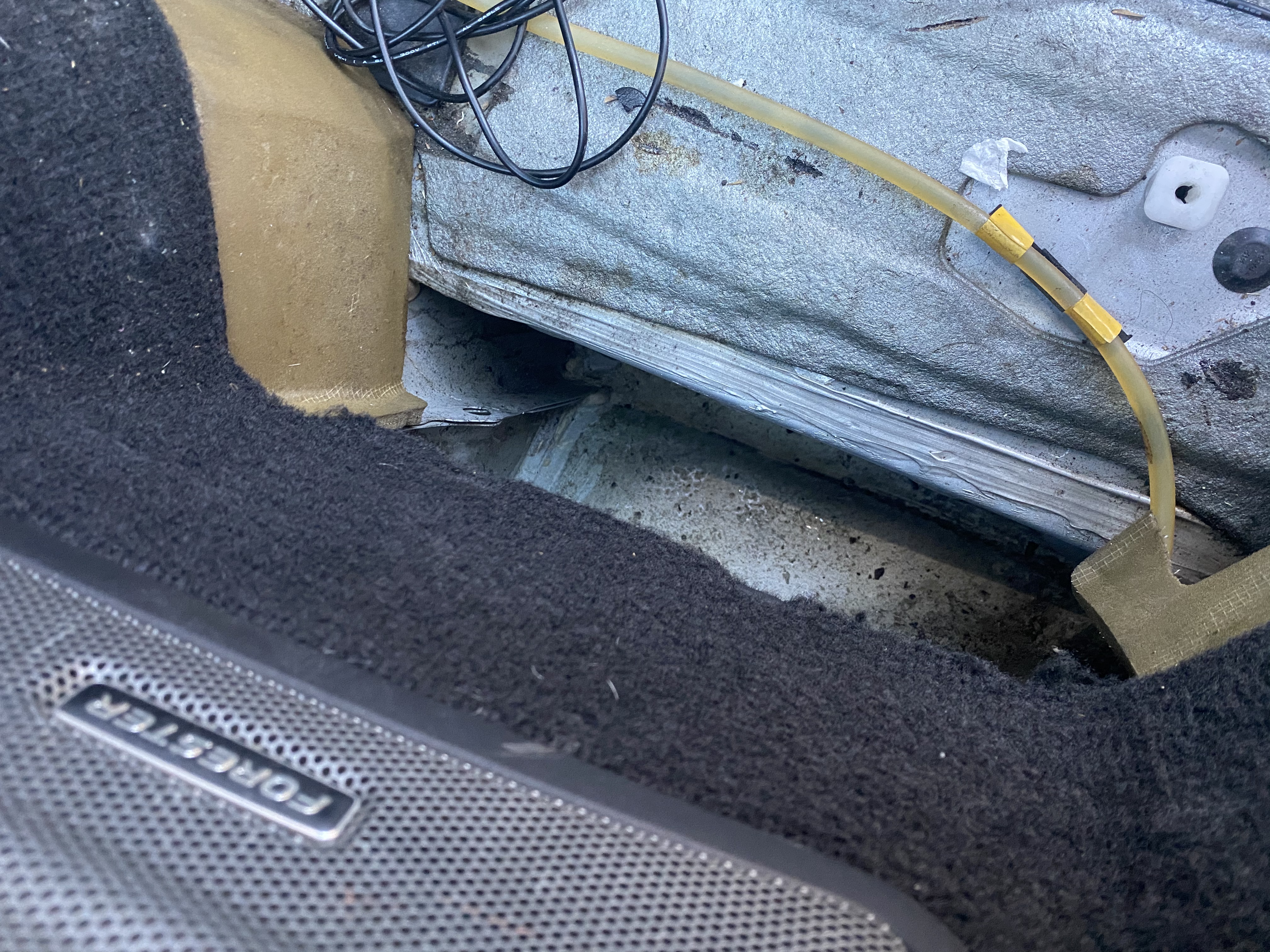

Имам нова насока :D на третата снимка дебвлия маркуч е за дренажа и май се в запушил отвора на снимкта долу и от там водата не се оттича и пълни престилката и от там стича в джоба .

Забравих да кажа и другия теч откъде беше. Бояджиите, като са ми сглобявали бронята не са сложили гумички около шпилките, които стърчат от бронята и се хващат отвътре с гайки. Водата при по-силен дъжд подлизваше и през шпилката, пълнеше джоба, който и беше със запушена тапа и събираше по 10см вода.
Сложих от вело гума шайбички, стегнах и спря и от там...

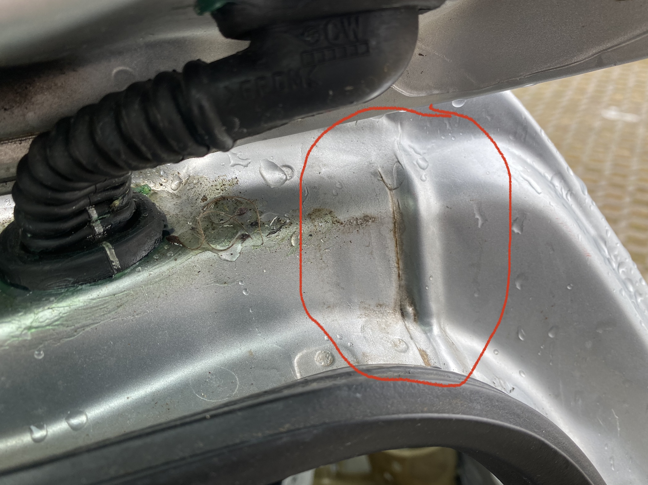

Наливах до сега в релсите за денаж и си тече под бронята не са запушени и капка няма вътре след поливането там . Забелязах ,че жълтите плъгчета за захват на стопа имат луфт и св въртят лесно (гарнитурките им са се сплескали от толкова години) направих нови къстъм гарнитурки и отивам на авто мивка ,стискайте палци да е от тях :)

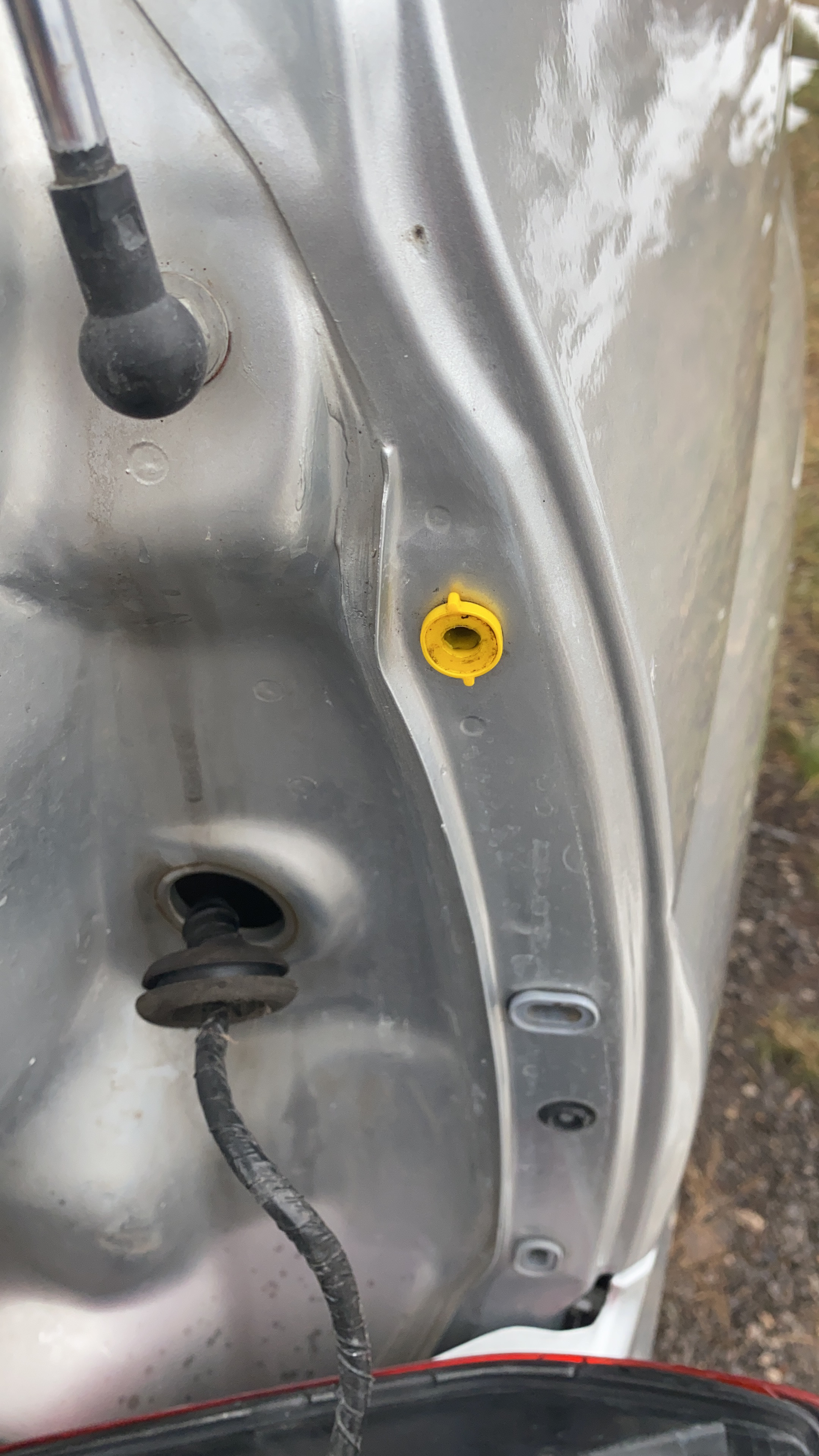

Не е от тях , пак пълни джобовете , valqk тези ли са при мен въпросните болтове/шпилки ,с които са захванати скобите за бронята от ,които може да просмуква ? :)

Може и през тези болтчета и около ламаринката, ако има гарнитурка.
Може и през горните сивички - елипсовидни - също провери.

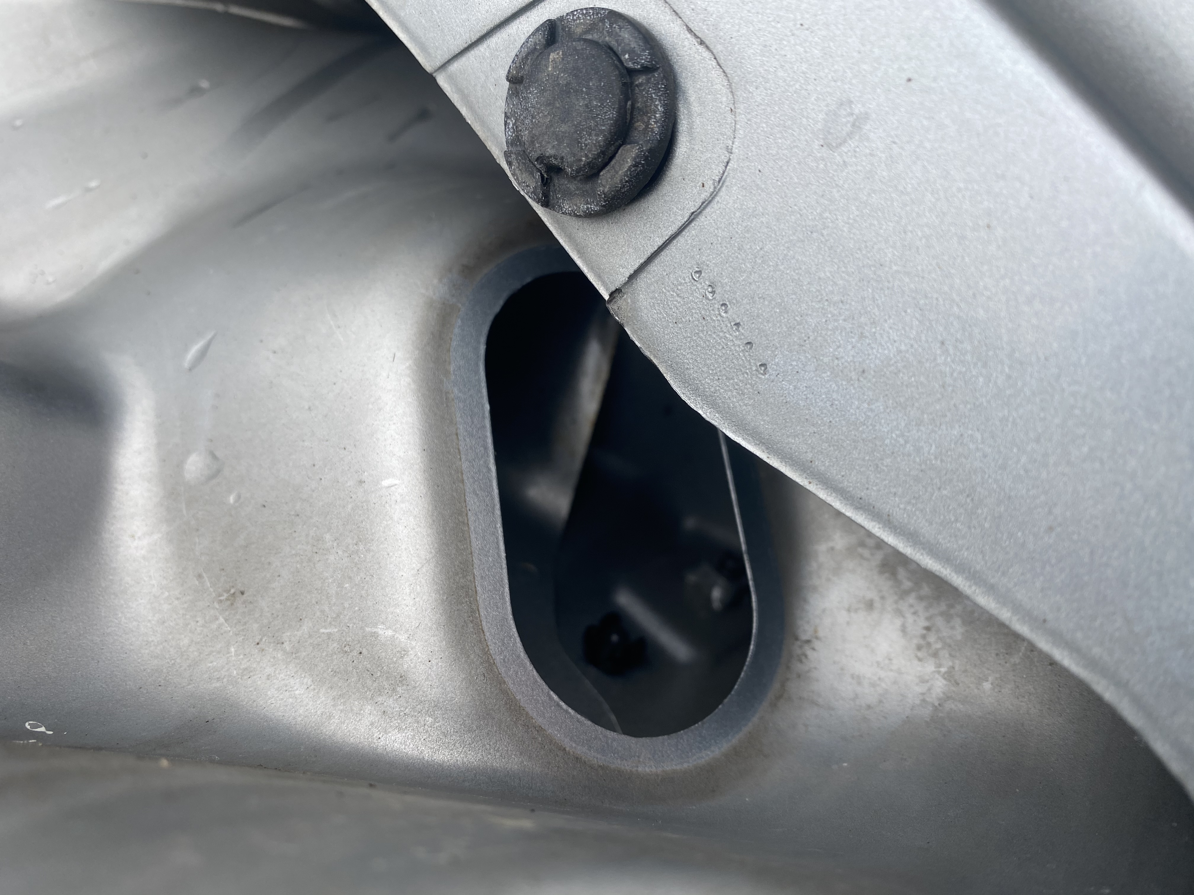

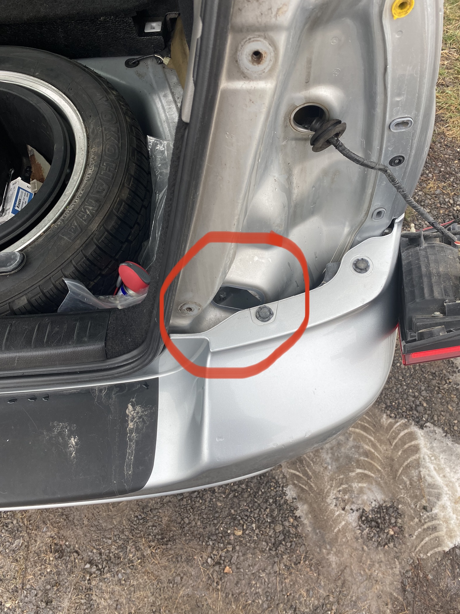

Много благодаря за насоките ,някъде там е проблема при първа възможност махам бронята и слагам полеуретан около вентилационните решетки зад бронята и почва поливане там ,проблема се появи след кърпенето ,а майстора е свалял броня и решетки отзад нагоре нищо не е пипал , разглобих отзад ,към гумата и бомбето сухо , ръжда и дупки няма , по колонката на багажника си набутвах пристите през всички дупки и беше сухо , но когато махнах стоповете , под тях имаше едни тапи , махнах ги и се виждаха капки вода , но не бяха пропуснали тапите те си бяха сухи водата беше под тях , ще добавя снимка за какво говоря . :)

О, при мен също изпускаха, извинявам се. Това е първото.
Всичко, що има гарнитуки е заподозряно!
А този болт, над тапата, дали има гарнитурка?
Предполагам си прегледал маншоните на кабелите много внимателно.
Добре, че си го хванал. Така се получават дупки на безобразни места... майстора не сложи някакви дунапренчета - ба, за кво са тея неща бе!!?
И след 2г - дупки на дъната на джобовете. :facepalm:

Развитие :) , оказа се теч от няколко места , решетките на отдушниците , няколко пластмасови щипки с изгоряла или липсваща изолация и маншоните на кабелите на стоповете . Тях ще оправям другата седмица с някакъв силикон , на решетките сложихме изолация за прозорци и стана перфектно, щипките ги поръчах нови (те си идват с гарнитурките) и пробихме тапичките на джобовете да изстича водата докато отстраня всички течове .
