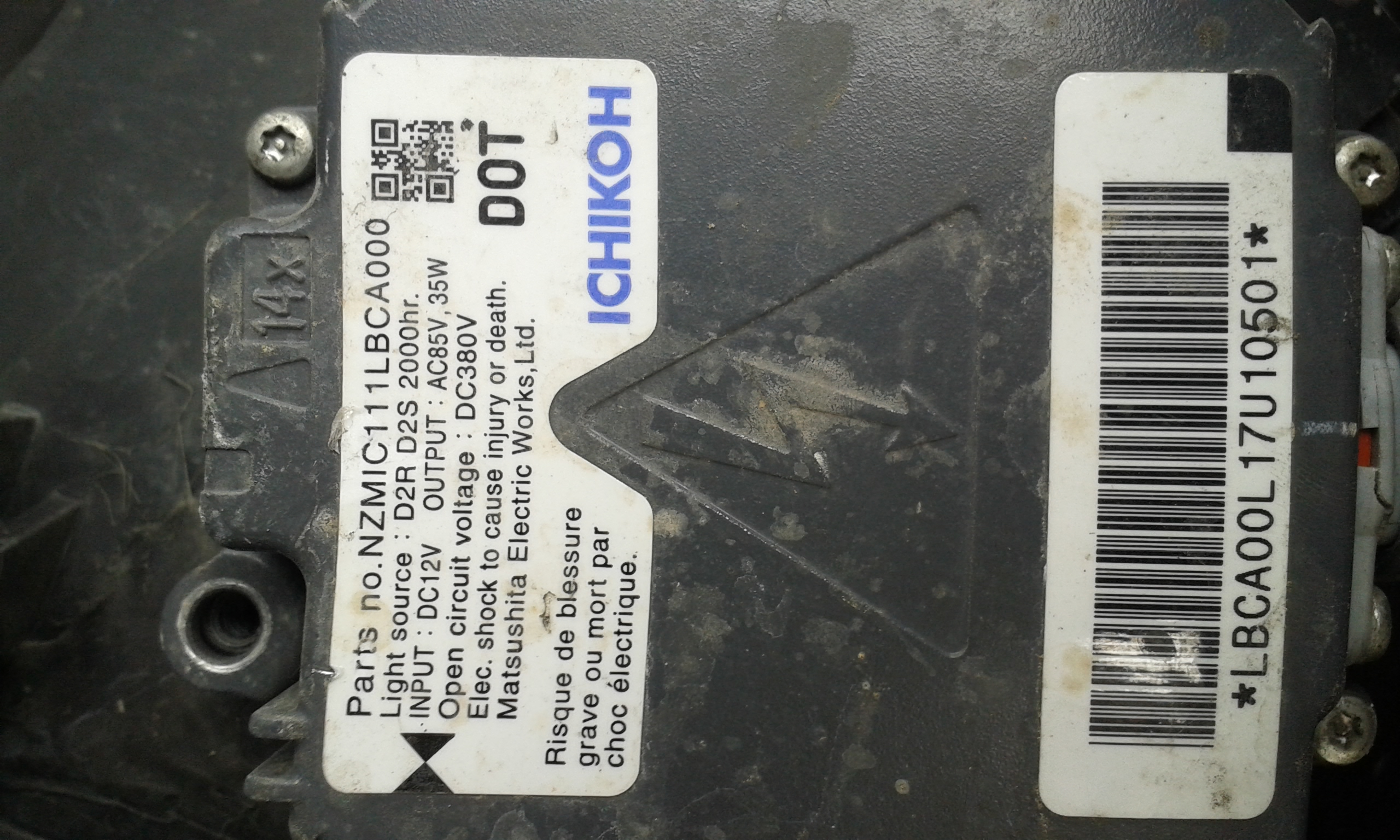

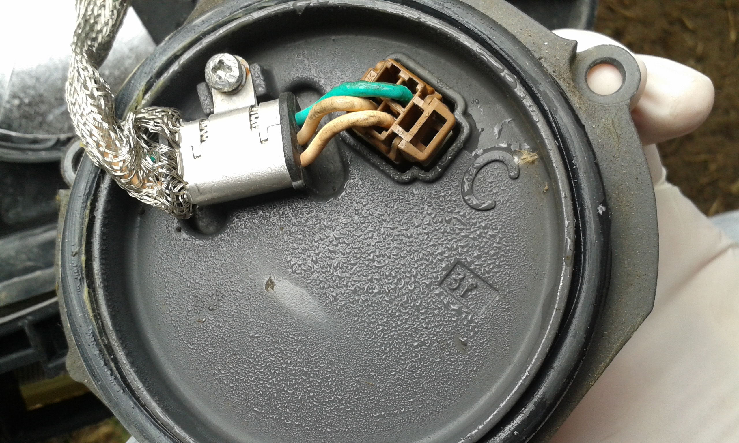

Благодаря ти колега. Лошото е, че друг баласт, ако не е същата форма, няма да пасне на същото легло. Ще трябва да оставя същия да запълва дупката, а от твоя евентуално да търся начин да му вкарвам кабела и буксата отняъде и да уплътнявам отделно.
Ще пробвам първо да го подкарам моя, ама се оказа сега, че пък нямам правилната отвертка да го отворя :facepalm:
Иначе ето така изглежда:
20180407_141829.jpg [ 1.7 MiB | Прегледано 777 пъти ]
20180407_141505.jpg [ 1.4 MiB | Прегледано 777 пъти ]
Съб Апр 07, 2018 5:49 pm
Постове: 4381
Т25 или Т30 с дупка(имаха си отделно име май). Ако ти е близо Надежда, мини на лаф мохабет за 5-10 мин и ще го разглобим.
Иначе, Мерц-овият е с подобни размери и би трябвало да не е много сложно да се мушне.

Alxx написа:
Точно Т30 с пъпче по средата. Имам го същото Т25, ама е точно това го нямам :(
