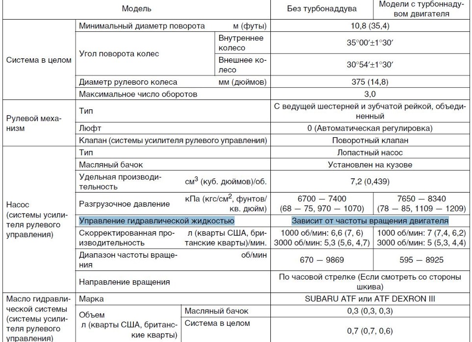

Iosarian написа:
Втвърдява се до степен все едно че няма серво. Не мога да разбера каква е тая работа, досега не се беше случвало.
Има нещо нередно, с увеличаване на оборотите волана трябва да става по-лек, провери си ремъка да не е отпуснат и нивото на маслото на хидравликата. Посочената таблица е за Forester My08-09
steering.JPG [ 188.67 KiB | Прегледано 1509 пъти ]
Вто Юли 12, 2011 1:44 pm
Постове: 1880
Автомобил: Forester 2.0
Рейтинг: 133
Проверка на Forester 2010, за бензинов двигател.
Маслото трябва да е прозрачно без потъмнявания и в нивото на допустимите граници. Пусни двигателя на празен ход, завърти волана в крайно дясно и крайно ляво положение няколко пъти преди да се измери нивото. Разликата в нивото при крайно ляво и крайно дясно положените е много малка почти равна, а при работещ и не работещ двигател трябва да е в границите на 5 mm. Ако разликата е повече от 15 mm, има въздух в системата и трябва да се обезвъздуши.
