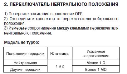

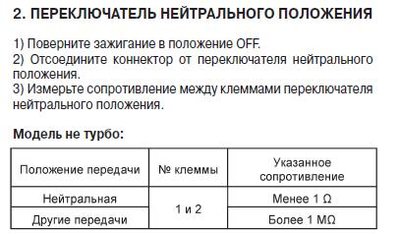

Провери си датчика за неутрална позиция на скоростния лост, от него ще да е тая простотия, в неделя го почистих и проверих, при мен датчика дава противоположни стойности - неутрална - повече от 1 мегаом, на скорост по-малко от 1 ом, другата седмица ще разменя кабелите. Предполагам, че е някаква сбъркана партида на датчиците, по цвят на буксата отговаря - кафяв, ама знае ли човек. \:D/ :smt023
P.S. Намерих в същото ръководство за Forester_2004 за (H4SO), обратното твърдение - странна работа?
