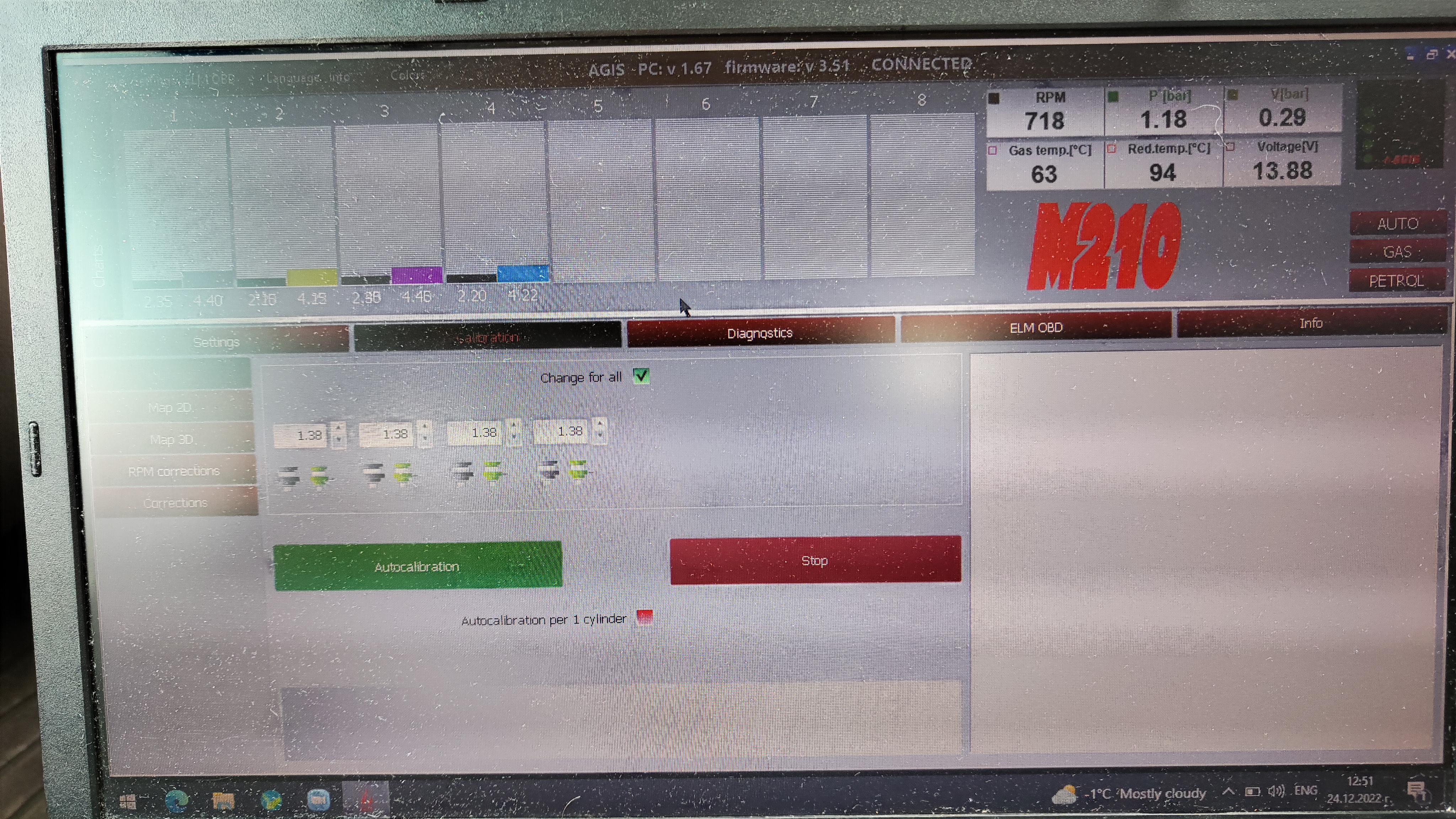

Автомобил: Forester
Много ти благодаря колега за съветите. Днес успях да я подкарам на газ.
IMG_20221224_125114.jpg [ 4.98 MiB | Прегледано 698 пъти ]
