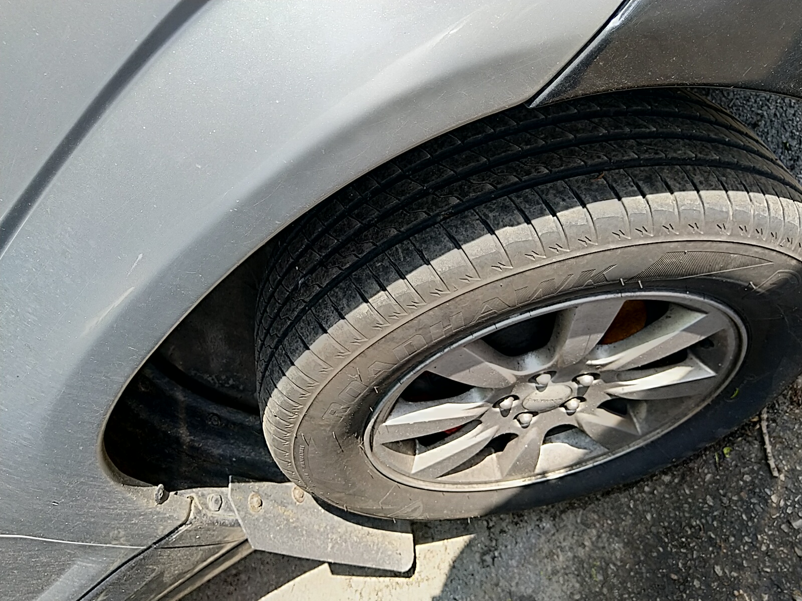

Здравей, колега,
От личен опит с 4-ри бутални врх апарати.
Същите се побират с 5мм фланец на оригинална алуминиева субару джанта за Фори 2.0 турбо СГ, 2004г. Размерът на джанта е 16/ЕТ 48/6.5J. Нямаше нужда от нови шпилки. Болтовете захващат стабилно, без опасност, въпреки 5 мм фланец. Апаратът минава на около 1.5 мм от 'жантата :D
По отношение на метална джанта - не знам, не мога да кажа, не съм пробвал.
Мога да ти дам фланците да пробваш и ако стават, някой да ти изработи такива. Въпреки че продадох джантите (колата ми е на части в момента), за сега фланците не ги продавам. Но пък продавам апаратите :)
Ето и снимка, не е от най близките, но не намирам друга.
поздрави, Весо
