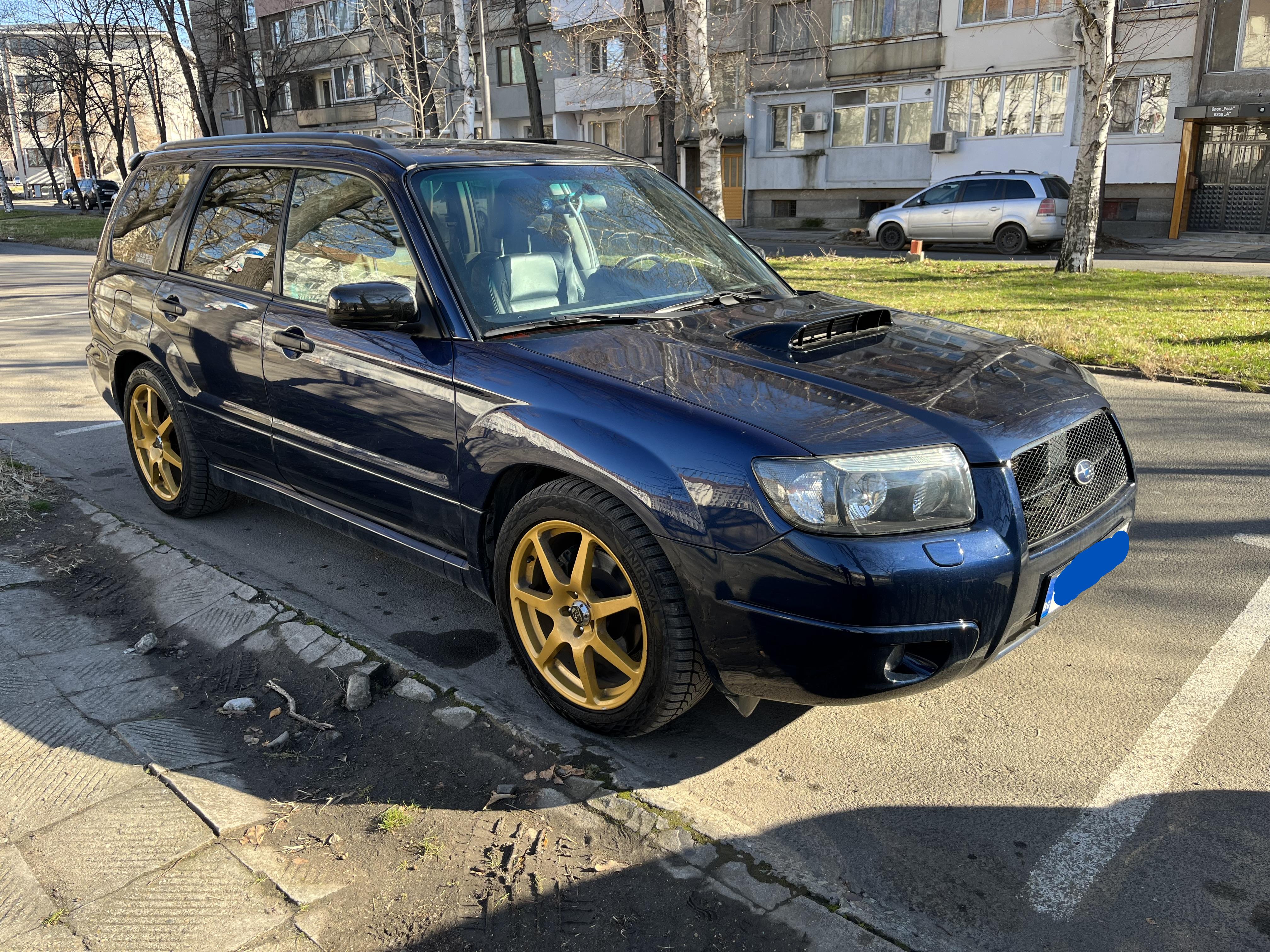

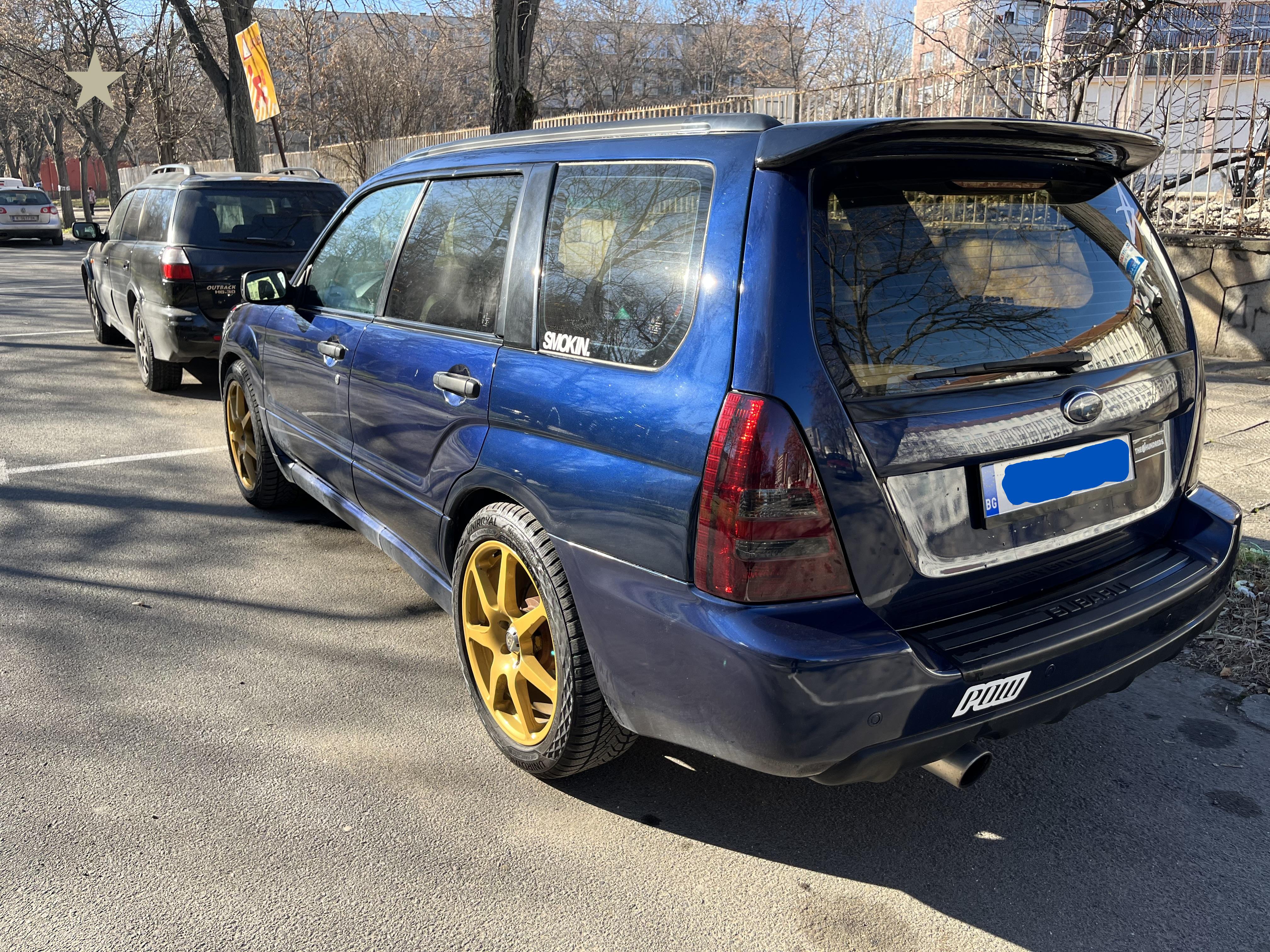

Здравейте, да се похваля малко, от една седмица съм вече с третото ми Субару. Първото беше Импреза 98 2.0 116 к.с., второто Аутбек 2002 H6 3.0 209 к.с. с което се разделих вчера, а това е третото ми - Форестър 2005 2.5 XT AT 230 к.с.

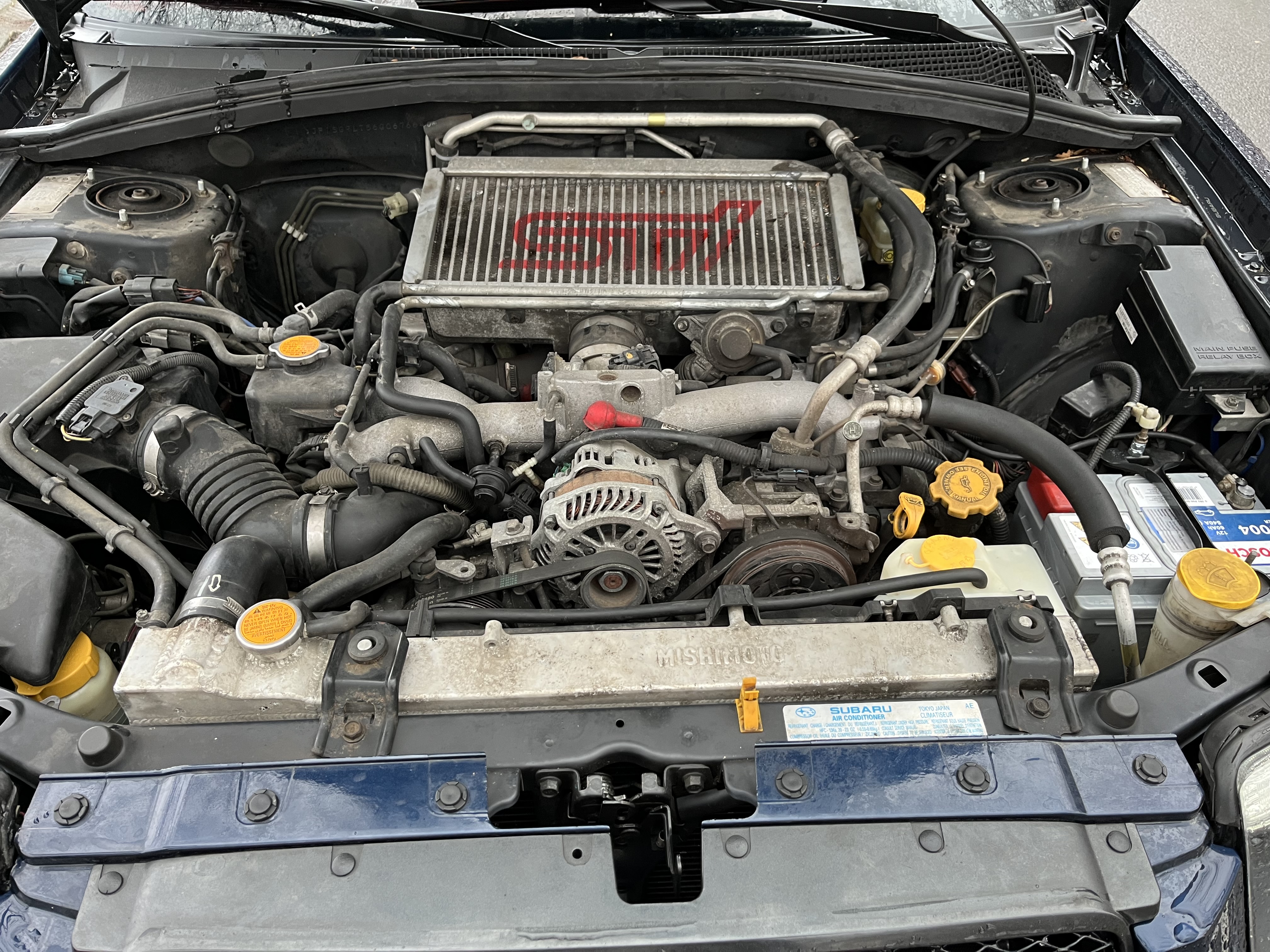

Автомобилът е с подкован мотор, турбо VF43, даунпайп 76мм, кулър от STI, бензинова помпа 255, радиатор Mishimoto + охладител за автомата.
Настроена е при Калин на 100 октана сейфи карта 1.3 бара пик и 1 бар холд ( каквото и да значи това :)))) ) и според мапера е подминала 300 к.с. на мотор ( но не е мерена на дино ).
Окачване Pedders черна серия, монтирана отзад по-дебела щанга 20мм от STI.

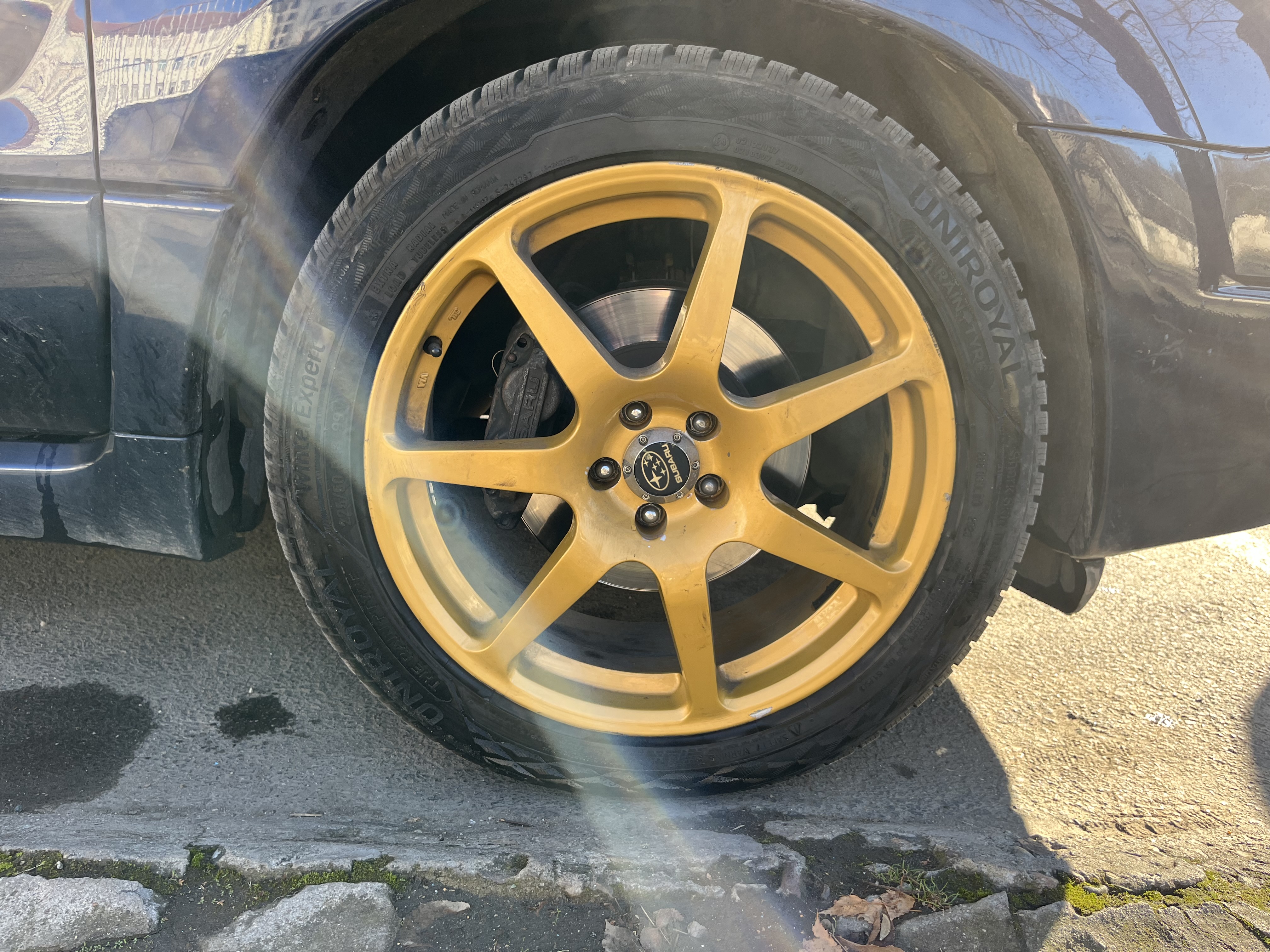

Предни спирачки 4-бутални от WRX с дискове EBC.

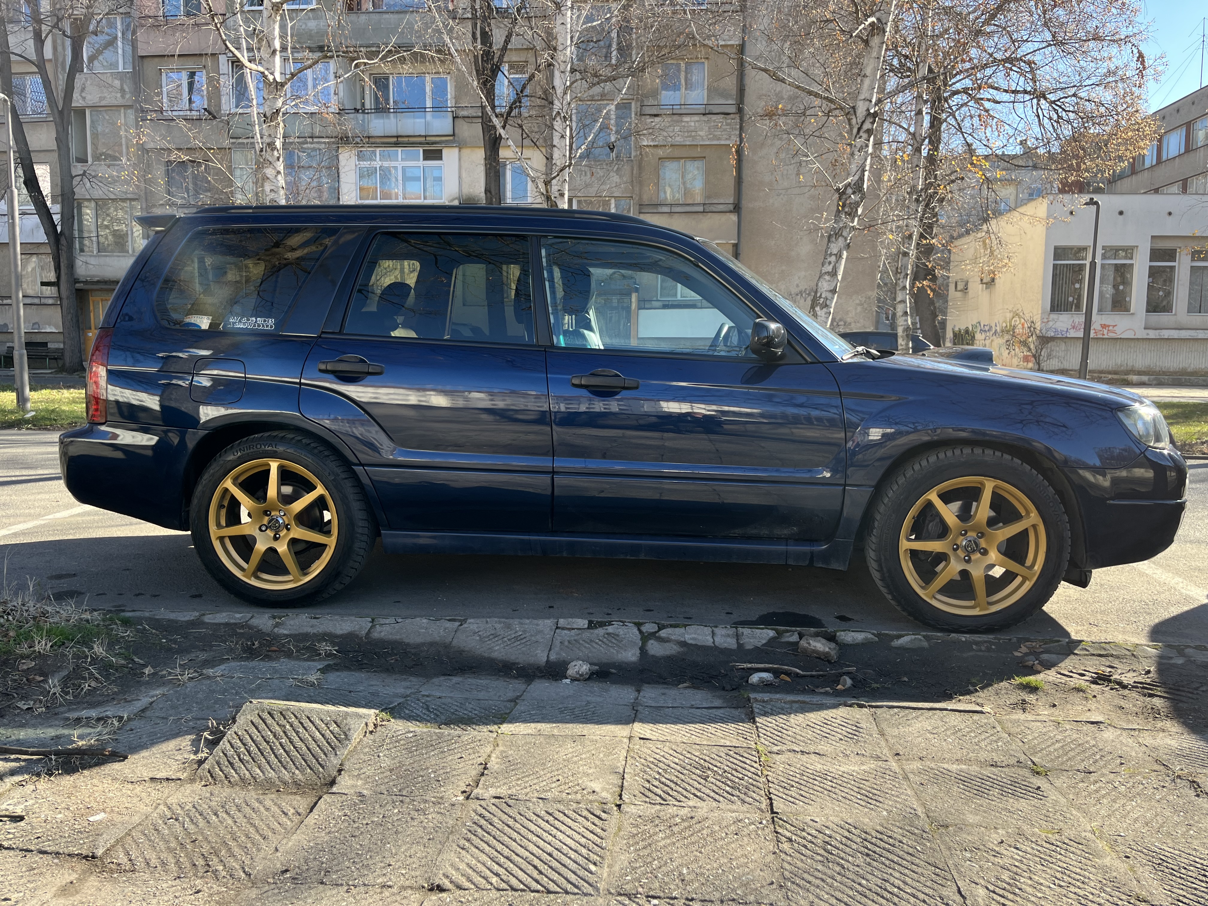

Няма грам ръжда, огледалата са JDM с прибиране, фаровете са шлайфани и фолирани а вътре са направени черни, стоповете са затъмнени ( това нямам идея защо е направено, не е ли идеята да светят по-ярко и да се забелязват повече ).

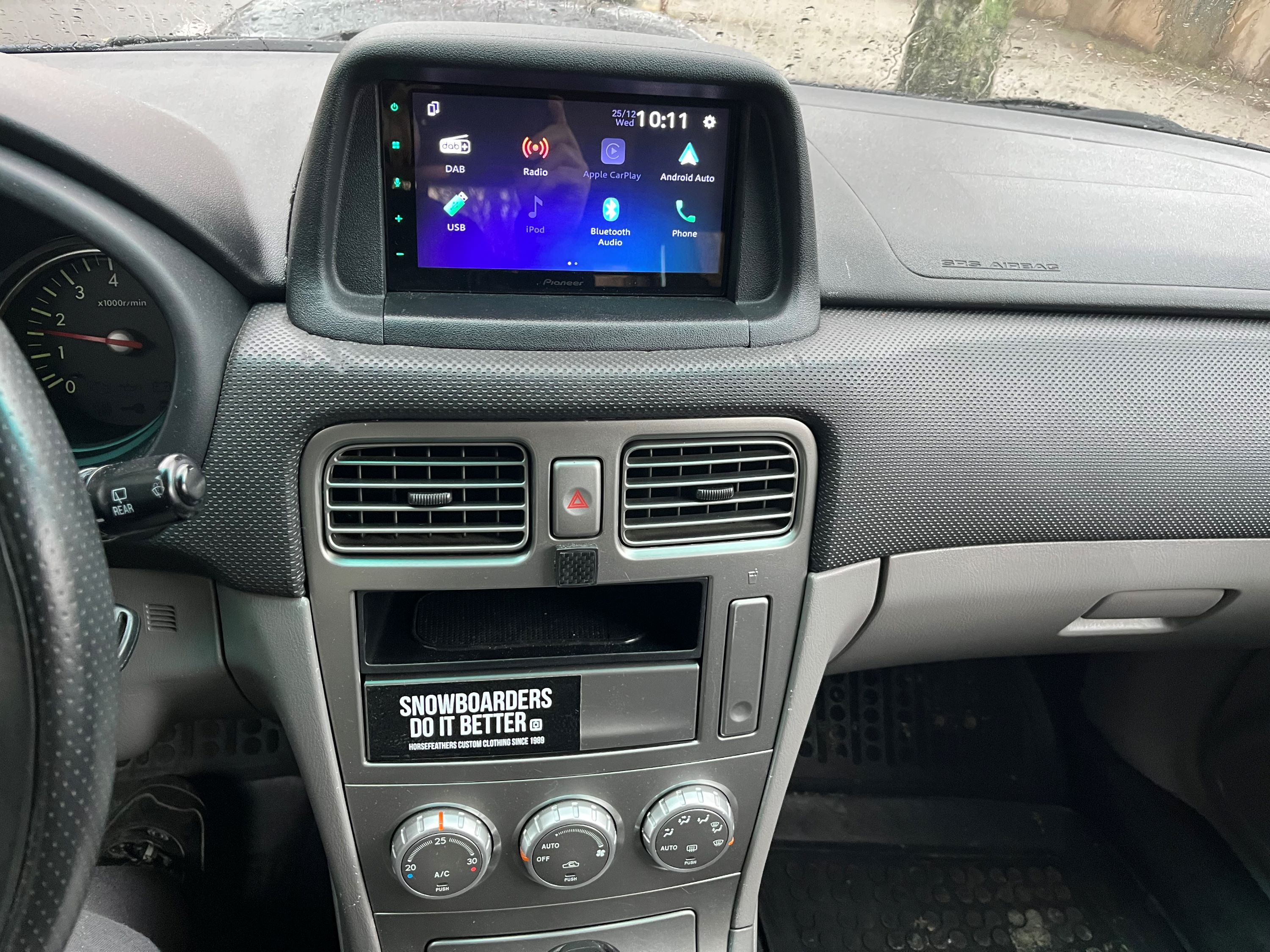

Джанти 18-ки, мултимедия Pioneer с безжичен Carplay и Android Auto, двукомпонентни Helix говорители.

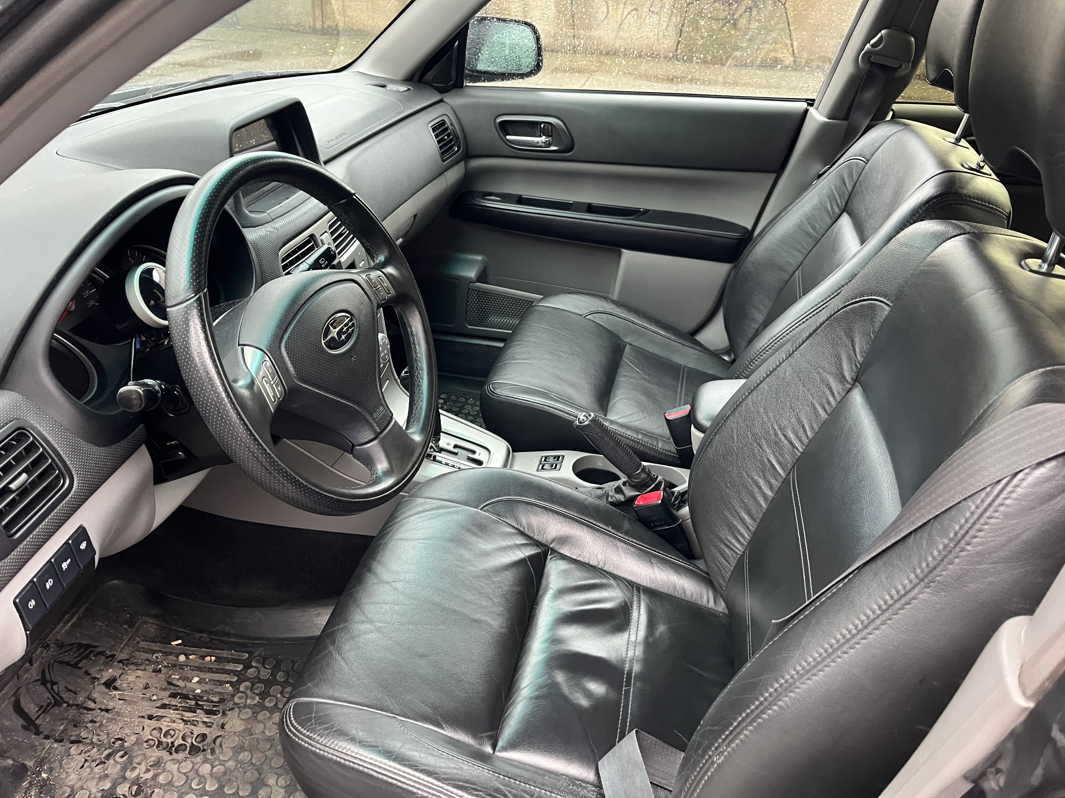

Кожен салон с пълен ел. пакет и уред за налягане закачен зад волана.
Първите две Субита бяха атмосферни а това е с турбина, е има разлика.
Сега предстои нанасяне на керамична вакса за защита и чакане да падне малко повече сняг.

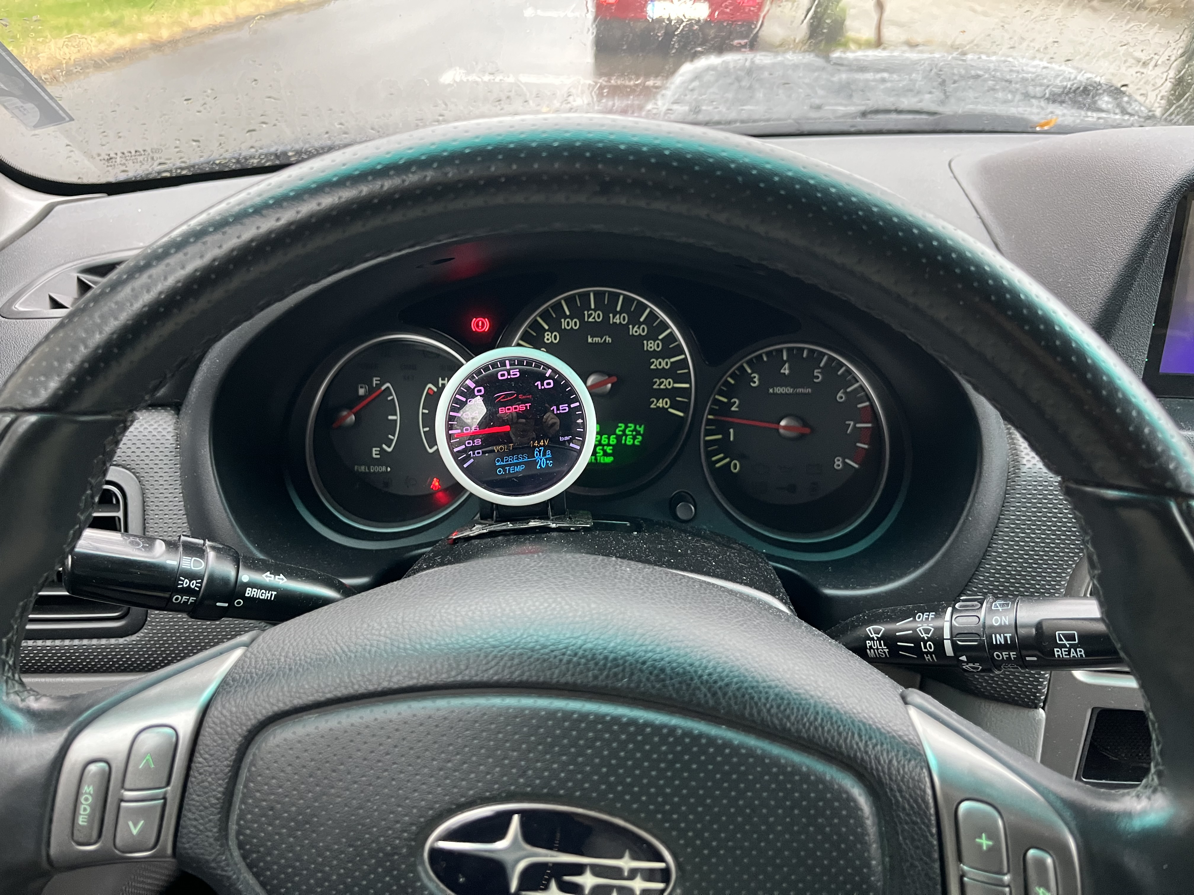

- Уреда за налягане закачен зад волана ми пречи да виждам добре скоростомера и мисля да го преместя ако е възможно. Всъщност той необходим ли ми е изобщо, защото Павлин ми каза че нямам нужда от него, много по-добре било да си сложа една широколентова сонда АЕМ. Като се има предвид че не съм състезател и колата ще се кара нормално, нужен ли ми е изобщо някой от двата уреда, в смисъл ако са необходими за по-добра скорост и динамика не са ми нужни, но ако ще ми предоставят информация дали всичко с колата е наред тогава по-добре да ги имам и да си ги следя.

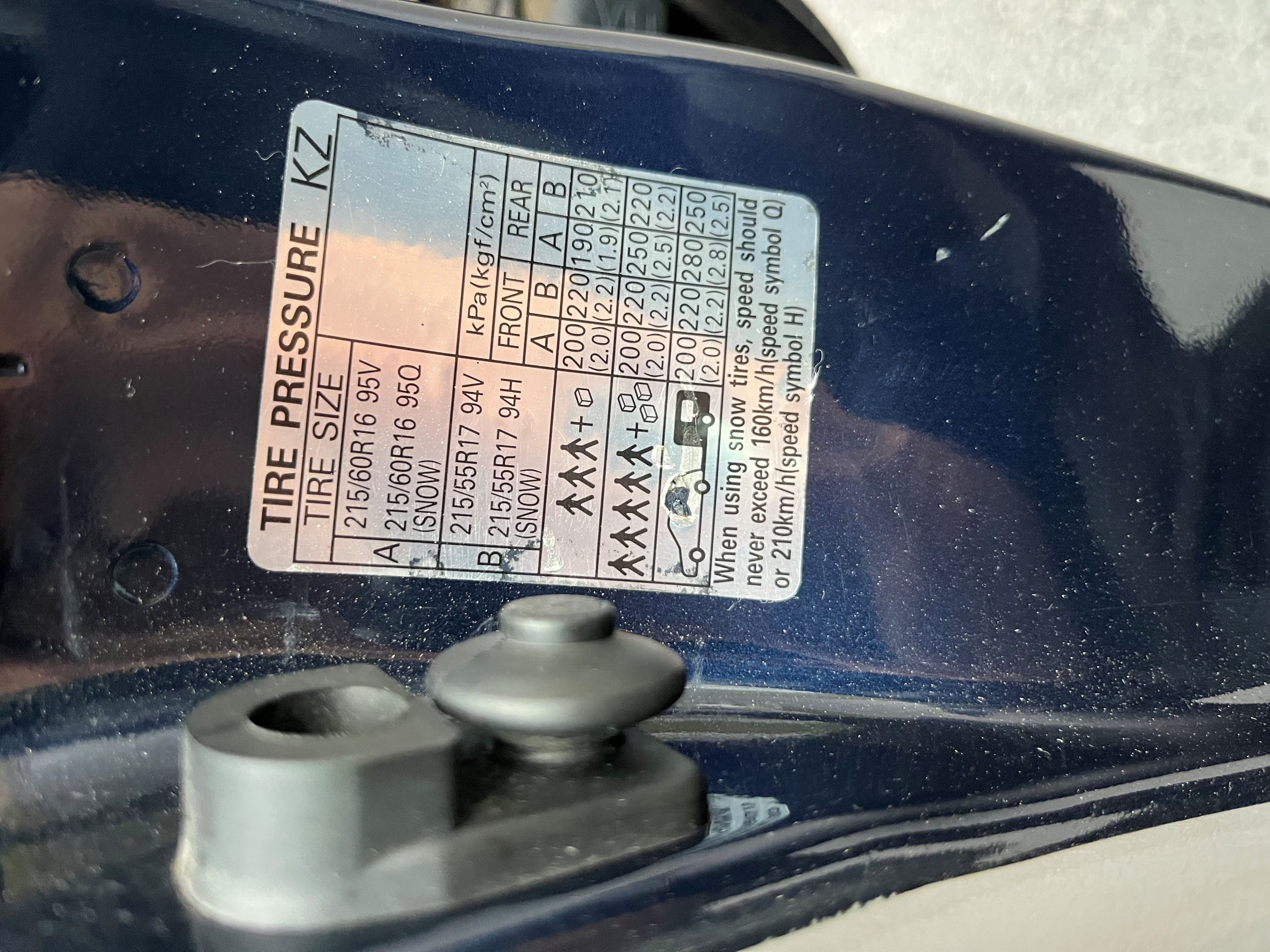

- На шофьорската врата ми пише какво да е налягането на гумите за 16-ки и 17-ки а мойте са 18-ки с различна ширина и височина ( 225/50 R18 ), за тях налягането същото ли да бъде. Питам понеже ги взех с налягане 2.5 на четирите гуми при ненатоварена кола, което ми се вижда малко множко спрямо означенията на картинката.
- Колана на шофьорската седалка не се прибира сам, трябва му помощ от моя страна или на моменти изобщо не се прибира. Иначе като седна и го заключа си ме държи. Според вас да търся ли нов колан и механизма към него или трябва да се разглоби механизма и да се смаже.
- Радиото издава някакъв паразитен шум при слушане на музика независимо дали от флашка или от телефон, едно фоново шумене както когато не е точно на станцията примерно. Дали е възможно да е от някаква лоша спойка някъде.

Ще имаш повече полза от широколентова сонда, не е лош и този уред, ще мине време и ще свикнеш с позицията му. Има двойна стойка за това място която прави нещата по прегледни.
За тази кола 18-ки с 225/50 са тежка комбинация и правят колата тромава. Относно налягане - и с 2.3 ще си ок. В дългосрочен план си намери хубави и леки 17-ки, колата оживява с 225/50/17

Включвам се за уреда има файлове за 3д принтер , с които може да го преместиш в пепелника , в лявата духалка или в левия дефростер за прозореца , разгледай в сайта cults3d :) .

Мерси че ми каза за гумите, понеже нямам летни и ще трябва да си купя до месец два. Бях се насочил към CONTINENTAL PREMIUM CONTACT 7 18-ки с 225/50,
но след твоя съвет ще взема 225/50/17 с други джанти 17-ки.

Колата е автомат, тоест можеш да си дръпнеш седалката назад още и така да виждаш по добре на дясното огледало, ако е малко това което ти липсва като ъгъл на сгъване.
Относно гуми - Конти 7 е определено отлична гума. От моя опит най добрата комбинация е 17 цола на 8 широка, по възможност под 8кг. в комбинация с 225/50, ефекта е като да свалиш ски обувки и да си обуеш маратонки.

Не разбрах каква разпъниа има - предна или задна, ако няма задна - слагай asap, много голяма разлика дава.
Приготви се за фолиране на прозорците напролет че тоя аквариум става на сауна, 90% мин затъмнение
ПС: тоя охладител на кутията с темростат ли е?

Мисля можеш да смениш само стъклото от европейка, трябва да пробваш. И не махай уреда за бууст-а, той показва и вакуум по който можеш да имаш инфо за състоянието на клапани, колектор и т.н. Широколентовата сонда(качествена!) е задължителен атрибут за мапвана кола - при Субару нещата са доста изпилени и е хубаво да следиш да не влезеш в бедно.

Това със седалката за съжаление няма да стане, не е толкова малка мъртвата зона. Но ще пробвам както казва колегата Alxx да сменя първо само стъклото. Ако стане стане, ако не тогава явно цялото огледало.
За гумите казваш 17-ки 225/50 а не 225/55 така ли, понеже размера който пише на вратата на колата е 225/55 за 17 инча.
И като мина на 17-ки и колата ще се смъкне още малко нали, да не стане накрая Импреза :). Понеже заради амортисьорите Pedders мисля че е смъкната с 3-4 см.

Тогава няма махам уреда за бууст-а, явно ще се науча да го следя. Гледам показва и напрежението на акумулатора. Ще си взема и тази сонда, имаш ли някакви препоръки за марка и модел.

Гледам коша и не виждам предна разпънка, предполагам задна няма също. Става дума за т.нар. strut tower brace. Изгодно има правени тук, Next stage се казват и някой от форума ще ти даде контакти.

215 е тясна гума за Фоза, след като мине 280 кс., а колегата колкото и да не е състезател като свикне на колата ще дава газ - то ако не я намачкаш по завоите за какво ти е :D
С 225/50/17 не ми е било твърдо, а моята е с по-твърди пружини от тези които се продават, но това вече е субективно, нека колегата си прецени, но за едно съм 100% - това купе не е за 18-ка джанта и 225/50/18, много тежка комбинация.
Относно разпънките - към колегата - вземи си първо задна - от нея има най-голяма разлика. После ако прецениш ще си вземеш и предна, но според мен тя е с мин. добавена стойност при наличие на спортни амортесьори и пружини и 20мм стаб щанга отпред.
И аз мисля че предни дискове и спирачки от ВРХ не са ъпгрейд, но предложението за задни от 3.0 е правилно. Не съм сигурен за шума обаче, поне аз не съм усетил повишен такъв.

PS: Не видях от снимката на коша на двигателя - с трипортов соленоид ли е? на 1.3бар би трябвало да удря в гърба, освен ако автомата не притъпява нещата...

За соленоида не знам колега, това е още едно нещо за което ще питам утре предния собственик.

Охладителя на скоростната кутия не е с термостат, нямам задна разпънка, двигателя няма трипортов соленоид.
Имам подсилен хобот на картера ( бил слабо място ), а 18-ките са изключително леки, така каза колегата който между другото също е от форума, но не съм го питал за ника му.

Охладителя на кутията трябва да е с термостат, защото зимата няма да стига работна температура на маслото в кутията
Трипортов соленоид е силно препоръчителен за ремапвана кола, не знам защо не е сложен при положение че не е скъп.
Ще се хвана на бас че тия джанти са около 11кг, а под леко разбирам <8кг, 2-3лг ротациона маса по-малко на колело дават голяма разлика.

Като мине зимата, преди да купя летните гуми ще взема да сваля и да претегля едната джанта да видя колко найстина тежат :) И тогава ще реша за джантите че зимните ми гуми са нови и с други джанти
ще трябва освен летни и зимни гуми да купувам, освен джантите.

Като вземеш соленоида, с него в ръчичка и при Калин, да не вземеш да го монтираш директно!
