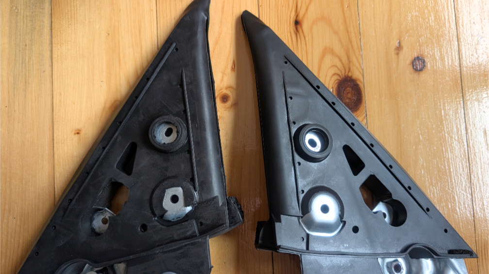

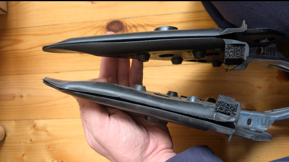

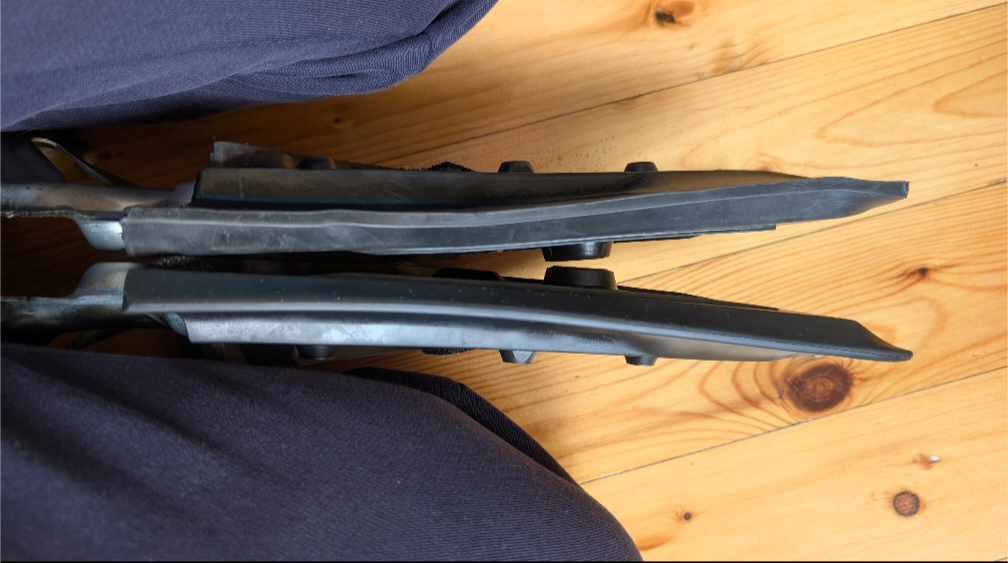

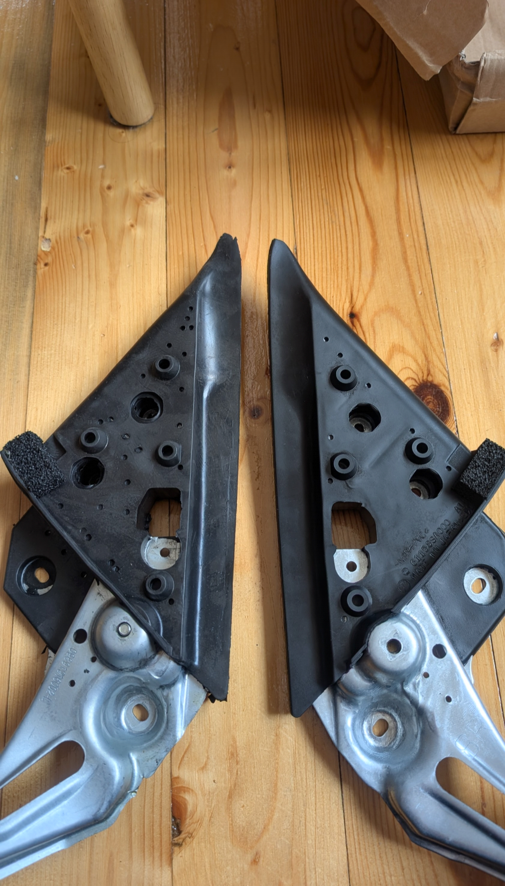

Купих си нови уплътнения за предните прозорци на Subaru Forester 2.0XT 2003 година. Беше ми интересно каква е разликата и купих едно оригинално и едно китайско.
Пускам темата с приложени снимки на двете с цел ако някой се колебае да види нагледно каква е разликата.
От дясно е OEM, на снимката със отвора за стъклото този по гладкият е ОЕМ, на допир китайският е като гумен а ОЕМ е като нещо средно между пластмаса и гума, китайските са по 70лв, оригиналният намерих за 130лв, но вече е 175 за брой.
Надявам се информацията да е полезна.

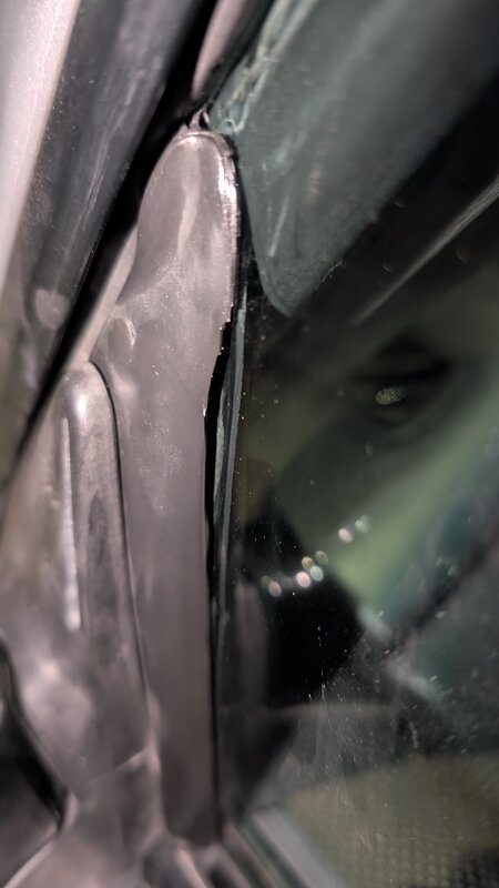

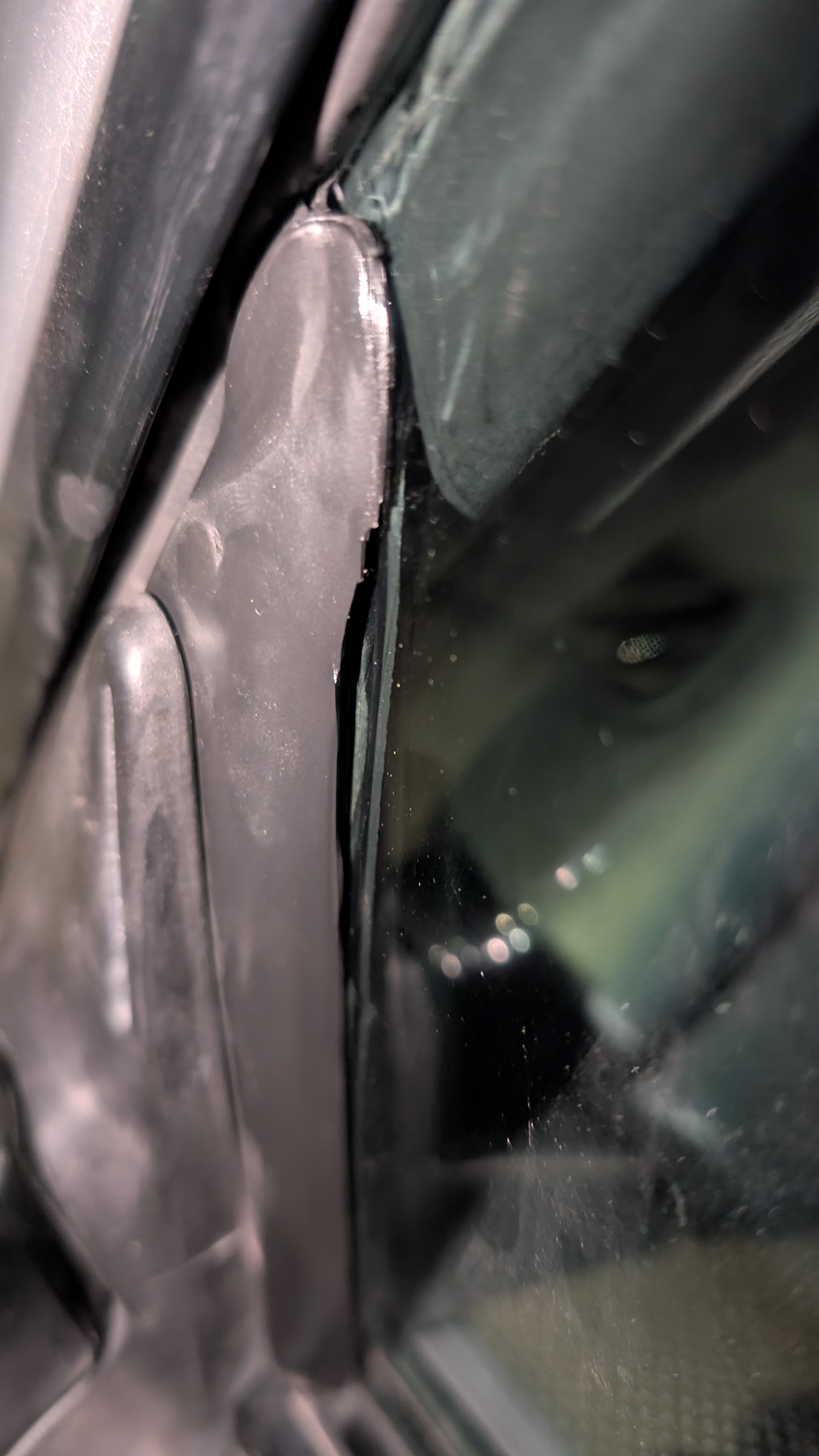

Хора, китайските уплътнения или не стават или ми попадна лоша бройка!
PXL_20251214_154649461.jpg [ 967.39 KiB | Прегледано 1296 пъти ]

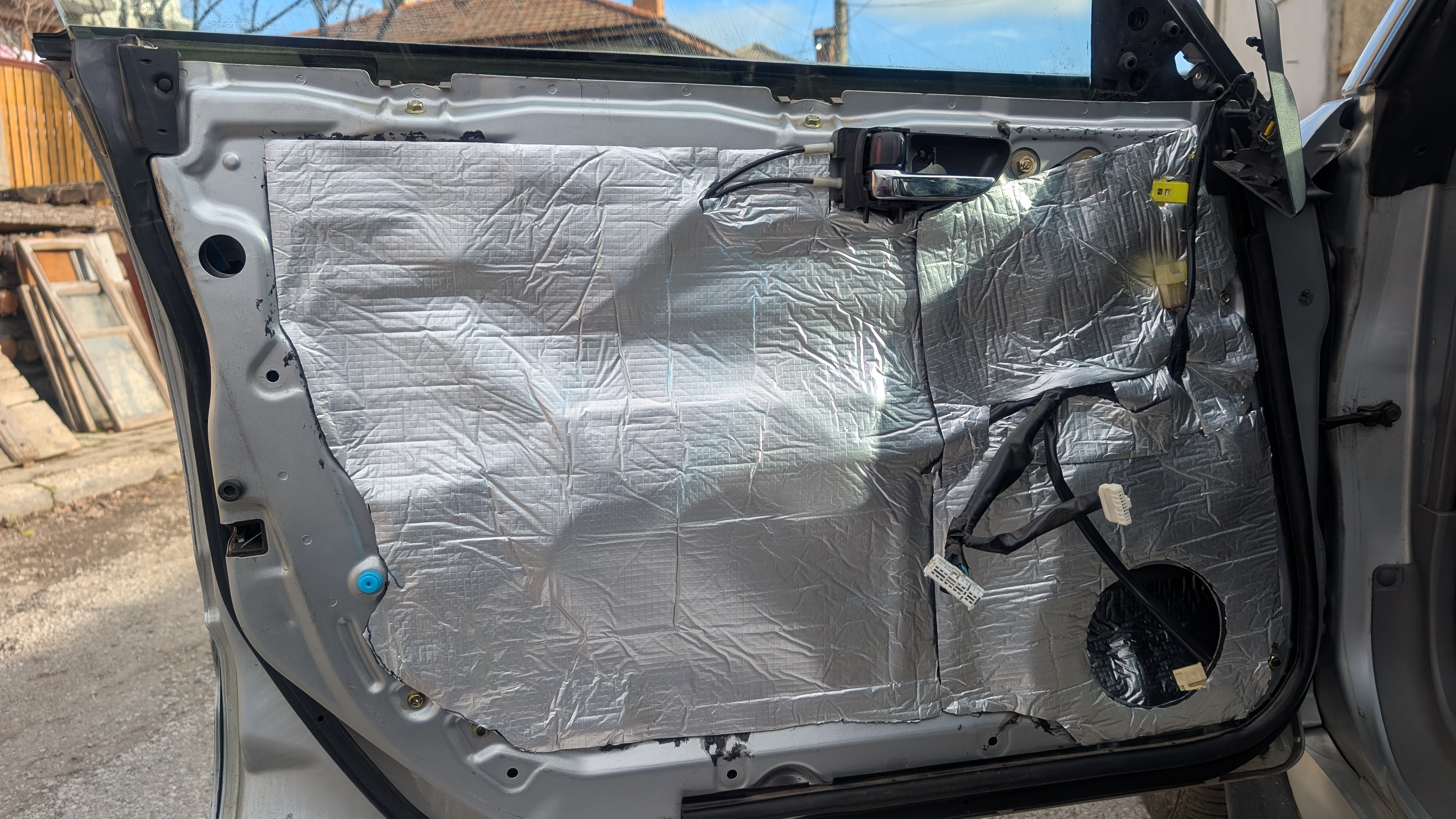

В допълнение изолирах едната врата.
PXL_20251214_114612421.jpg [ 2.59 MiB | Прегледано 1296 пъти ]
