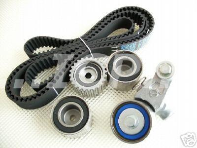

И аз да кажа каква разлика открих - моя Фори е 92Kw, 125hp, когато тръгнахме да сменяме ангренажните ролки се оказа, че съм взел обтяжна ролка за 90 киловатовия. За моя тази ролка се продава само в комплект с механизма на който се слага и струва около 200лв. А, намерих я и в нета как изглежда :)

Коментар на файл: Ето го целия комплект за моя Фори
4599_1.jpg [ 21.8 KiB | Прегледано 2180 пъти ]

искаш да кажеш, че за 122 са без обтега на ролката?
защото моя уж е 122, а ми казаха че трябва да е с ролка с обтегач

Profiler написа:
Когато говорих с магазина за частите те ме попитаха колко киловата е модела и тъй като в талона КАТ бяха писали 89 :-D предположих, че е 90. И от там тръгна цялата грешка. Изпратиха четирите ролки за 122-ката и се оказа, че тази е единствената която не става. (Изпратиха само ролка, без обтегач) След като се разбра, че явно модела е 125к.с ходих до Субару на Драгалевци и там ми искаха 350лв. за въпросната джаджа заедно с обтегача, което ми се стори скъпичко. Намерих я в един магазин на Симеоновско шосе (Технопарт) за 198лв.
П.С. Не искам да обърквам никой с тези постове, просто казвам какво ми се е случило. Може от магазина да не знаят, че и тази за 122-ката е с обтегач. Най-добре да се разглоби колата и после да се търсят части :)

122 к.с. е със същата ролка, която е показана на снимката. т.е. и двата мотора са с еднаква ролка. Дори мотора 2.5 е със същата ролка.:) Ако греша по-разбиращите да ме поправят, но 99% съм сигурен, че съм прав.

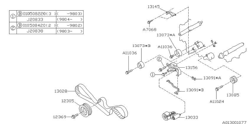

Помогнете да науча номерата на ролките и обтегача на моя мотор - 92КВ, 125кс, 2001г , май го водят модел ЕJ201. Ремъка вече го разбрах че № 13028AA181 - 223зъба, 27мм , ама другото......
Вто Яну 26, 2010 11:02 am
Постове: 1021
Автомобил: Legacy 2.5 MT, 03
Рейтинг: 246
Мисля, че това е картинката за твоя мотор. Номера на рамъка съвпада:
remak-pics.jpg [ 42.9 KiB | Прегледано 875 пъти ]
