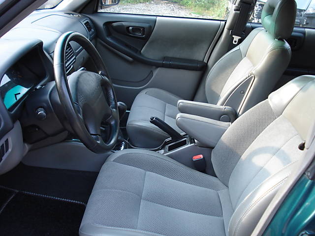

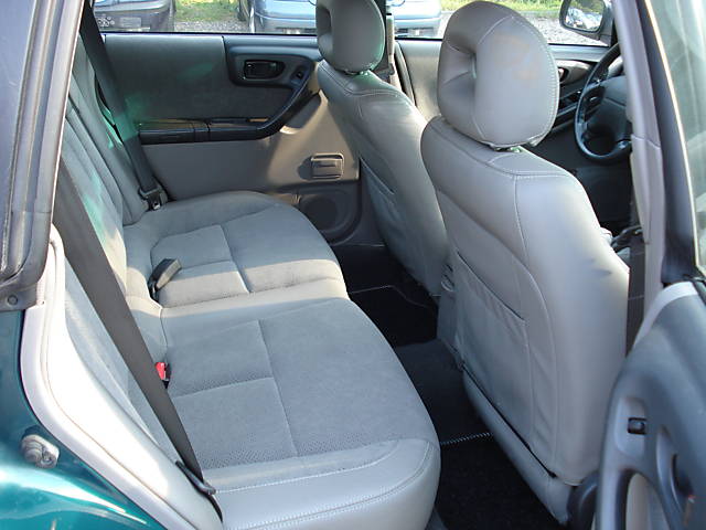

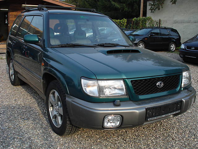

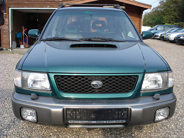

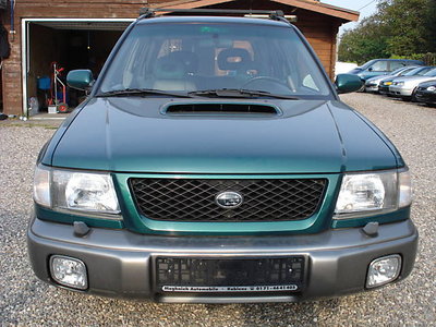

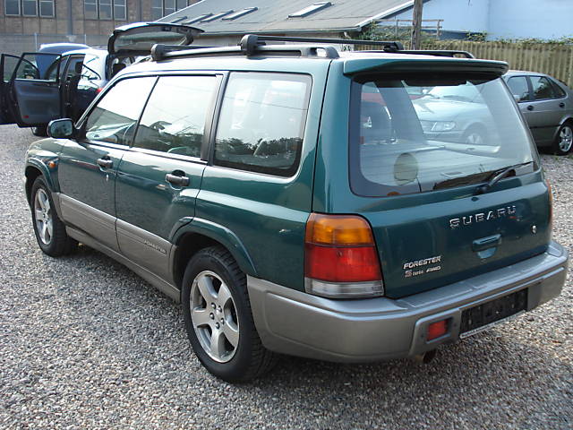

Би ли ми казал карал ли си такова Субару 125 к. с. и доста тромаво ли е,защото ме чакат в Германия
да кажа какъв модел да ми докарат? Ще приложа снимки на едно ако имаш желание кажи твоето мнение.Човека ,който ще ми го докара казва че е 2001 година.До колкото разбрах от прочетеното в този форум модела с малкия стоп е до 2000 година следователно това не би могло да бъде 2001 г.
Така ли е?

Тази, кола според мен не е 2001 производство...т.е датата на първа регистрация може да е 2001, но не и модела. Не само задния стоп е различен, а и предните фарове, бронята, маската. Тази кола от снимките е като моя модел...т.е. до 1999 г. Все пак по ВИН най-добре ще се уточни, но според моите проучвание това си е класическо S-турбо от 99г.

Карам абсолютно същия като този на снимките (даже и салона и спойлера на вратата отзад :)) и е 98 година според вин-а. А иначе има осезаема има разлика във вървежа в сранение с атмосферен двигател 2.0. Обслужването е като при нормалния предполагам , е има някои датчици и разни части които са уж специално за турбо версията а също и скоростната кутия :)
