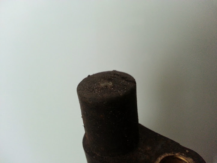

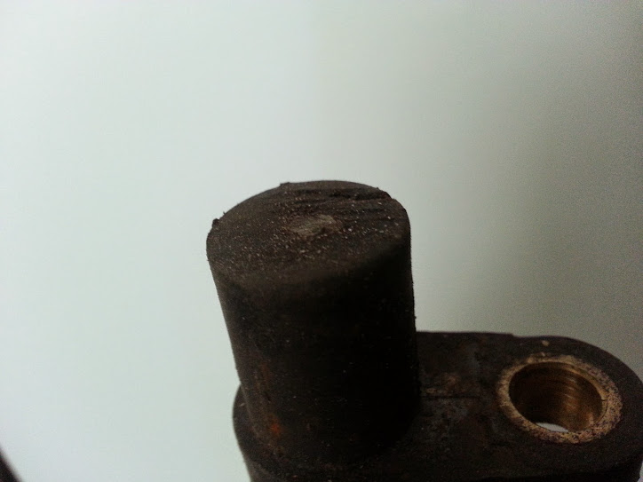

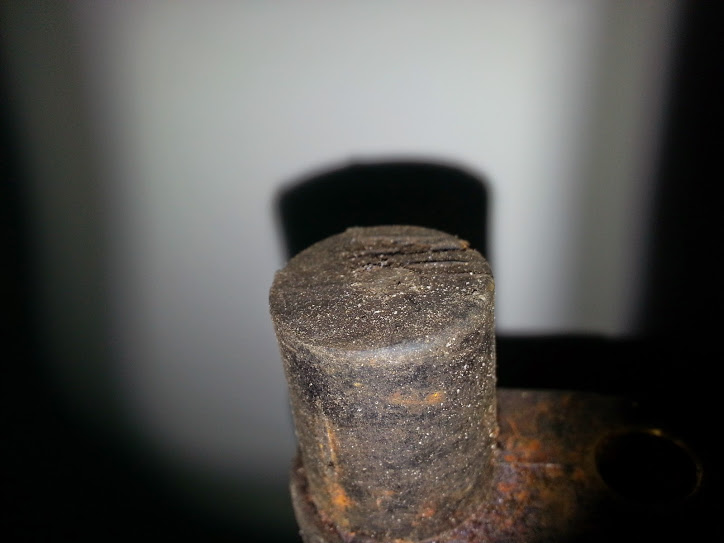

Проблема е решен!
За съжаление никой от Вас не позна,( освен колегата Александров - :beer: ) но пък споделям опита си за да имате представа как да постъпите ако ви се случи подобно нещо. Същността на проблема беше в малка пластина която излиза от датчика с може би 2мм - беше като срязана, имаше и бразди по гумената камбанка около самата пластина. Вероятно е ударен на камък или нещо остро и доста здраво за да се получи този дефект. Поради отрязаната пластина най-вероятно датчика измерваше неправилно спирачното усилие и се включваше без нужда, колелата блокирваха, педала риташе и т.н.
След смяната на датчика с друг такъв ползван проблема изчезна.
Аз не претендирам да съм технически перфектен с термините, но ако някой има сходен проблем - мисля че тук в тази тема е описано буквално всичко необходимо което трябва да се провери - гривни, кабели, датчик, накладки, дискове.
Прилагам снимки за да добиете представа наглед за причината за тази тема:
датчик.jpg [ 58.56 KiB | Прегледано 1346 пъти ]

Още снимки:
датчик 3.jpg [ 52.59 KiB | Прегледано 1343 пъти ]
датчик2.jpg [ 49.75 KiB | Прегледано 1343 пъти ]
