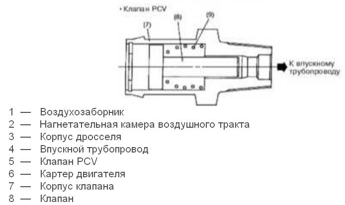

В ръководството е записано, как се мери бобината и колко е съпротивлението, каквото пише там го приемайте, като чиста монета, никой не знае повече от ръководството.
Ама ми се струва, че е друг проблема. Моята препоръка е - почнете от най-лесното и ще караме стъпка по стъпка.
Почнете от писанието на mastara71 в viewtopic.php?f=7&t=7101&start=0
Това изречение изчерпва всичко с почистването на моторчето. Браво! Изпробвах го лично - един дава на контакт, друг държи, како е описано по-горе, само без да дърпаш стержена, движението е напред и малко връщане назад след 3-4 контакта го изплюва, прибирането става по същия начин, като се опре буталцето в гнездото си и се придържа здраво, докато се прибере. Браво!
Ако прави този "аржентински танц- 2 напред - една назад" - означава, че е ОК!
2. Почистете Системата за управление на вентилацията картера (PCV), срещу колата отляво един маркуч, който идва от картера и влиза след дросела (влияе на вакуума), сваляте маркуча и отвинтете клапана ( двупосочен с пружина в средата) поставете го в коресилин или бензин за една нощ и го проверете дали затваря в двете посоки.
3. За EGR клапана съм писал.
След ваша обратна информация продължавам с мерене на TPS (Throttle Position Sensor), вакуума и за друго, каквото се сетя......, Айде, че се уморих от писане, пък мисля да си сипя и една ичкия
А който има OBD букса, да заповяда - естествено безплатно.
P.S. Да добавя само, че всичко, което съм описал е тествано от мен - личен опит за нищо време :-D
PCV.JPG [ 28.01 KiB | Прегледано 2550 пъти ]

Yco написа:
WTF??? това пък какво общо би могло да има с подобен на описания проблем??? не че се сещам за коя точно система говориш, при положение че удушниците си влизат във филтърната кутия ( на нашите, на предишните не знам как е ). освен ако не говориме за компресионен семеринг, какво общо има картерното налягане?
човека се оплаква от мисфайър в ниските обороти, неотчетен от компютъра, ние къде отидохме!
