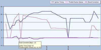

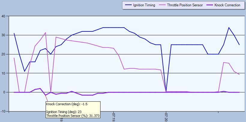

Нормално е да ти дава отрицателни стойности, диапазона на knock сенсора е от -6 градуса предварение през 0 градуса и закъснение до +6 грагуса или диапазона му е общо12 градуса. Същия подава информация на компа за силата и честотата на звука (чукането) от там се подава сигнали към свещите, кога да подадат искра или наречения "Ignition timing".
Първо си измери съпротивлението на сензора, виж контактите и останалото, както е по ръководството, те са две -три стъпки.
Може да се измери и в движение. Голяма грешка е да се измерва на място с високо октанов бензин, за тестване е най-добре да се ползва ниско октанов, който вече не се намира и на по висока предавка и ако има и баир ще е идеалния случай.
Прикачвам един файл, за да видиш нагледно за какво става въпрос. Записа е правен с 95 октана бензин, на равно до 5 предавка и до 120 км/ч. Обикновено съм забелязал че стойностите се движат от -5 до +2 градуса, а в по-голямата част от пробега е 0 градуса.
Ако го сменяш спазвай ъгъла спрямо вертикала, при мен е 60 градуса, както и силата на затягане е посочено в ръководството, обърни внимание и на кабела да не опира някъде.
Е това е от мен, като лаик - толкоз, хайде успех, че отивам да си въря ракията. :-D
knock.JPG [ 37.42 KiB | Прегледано 4436 пъти ]
