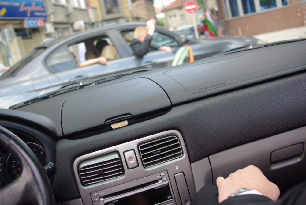

Ето доказателство, май месец в 19.10 ч. , на къси светлини с включено CD - нещо да виждате да свети, иначе нощно време е, като в междузвезден бар :-D

иначе, да, през деня и при мен не се вижда нещо да свети, НО то си свети. затъмни си с шепички например бутоните на вратата и ще видиш. японците така са сметнали осветленията. не е защото има сензори някъде. включването на фаровете намалява интензитета на някои неща, за да не вадят очите нощно време. поне при мен е така и си ме кефи да е така. не изпитвам остра нужда таблото или някоя друга светлинка да ми блести и да ми отнема вниманието нощес, предпочитам по-приглушеното осветление.

Натисни врътката на радиото и докато е натисната я завърти надясно. То ще светне по-ярко - ще се вижда денем.

Всички автомобили през деня имат по-силна подсветка (осветление), отколкото вечер. Разбира се това важи за детайлите където има такова въобще. Някои уреди като скоростомер и температура на масло/антифриз обикновено нямат подсветка при изключени светлини. Други обаче като одометър и часовник при включени светлини намалят осветеността, защото се предполага, че се кара вечер съответно няма светлинно замърсяване, което да ограничи видимостта към осветените уреди, а освен това и по-силната светлина дразни и уморява очите.
Ако автомобилът е правен с идеята за "дневни светлини" ще бъде различно, но доколкото знам такава екстра засега се предлага само във високия (луксозния) клас, а на по-старите автомобили вероятно много трудно ще се намери нещо подобно.
