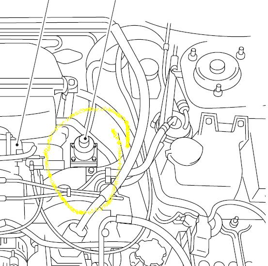

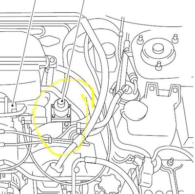

Колеги, някой да има повече техническа информация за EGR за Форестер SG, или от сродни модели, изчетох доста по въпроса, свалил съм го и съм замерил единствено съпротивлението на горен ред 1+2 краче 28 Ohm, 1+3 - 48 Ohm, втори ред същото, долен с горен ред-нямат връзка. Та ако някой разполага с ел. схема на захранването или някакъв друг начин на тестване ще му бъда благодарен, че нещо ме съмнява в работата му. С две думи стъпков мотор, който натиска клапана, клапана е херметичен и работи, тествах го.

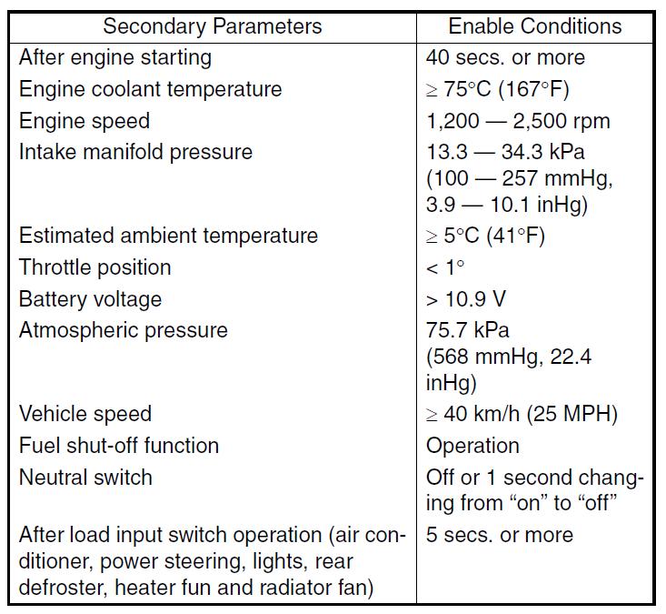

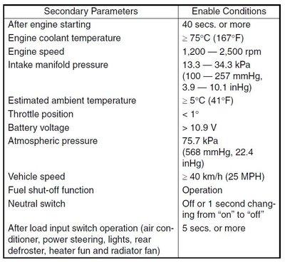

Sistema EGR.pdf [157.8 KiB]
485 пъти
proverka egr.pdf [53.21 KiB]
362 пъти

Гледал съм ги - стара работа, този е от рода на http://www.meaa-mea.com/products/p_injection.asp
P.S. Оригиналният е с шест крака и точно за него търся схема или захранване...

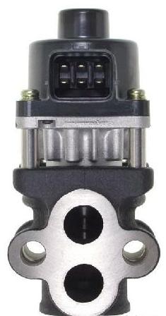

Ей така изглежда пущината.
P.S. Намерих, че средните два са 12V

Вчера го изпробвах по следния начин, откача се конектора и се дава на контакт, гасите и включвате отново конектора, остава ви чека да ви свети, палите и тръгвате над 40 км/ч и над 2000 об. клапана отваря влиза си в параметрите на работния режим и лампата на чека изгасва. :D
Имайте предвид, че всички модели Subaru до 2008 г. (може и нагоре) не се поддържат от Subaru select monitor, така че ако някой ви каже, че го е видял как работи на тестер или софтуер, пък и на място - значи ви лъже. :D
