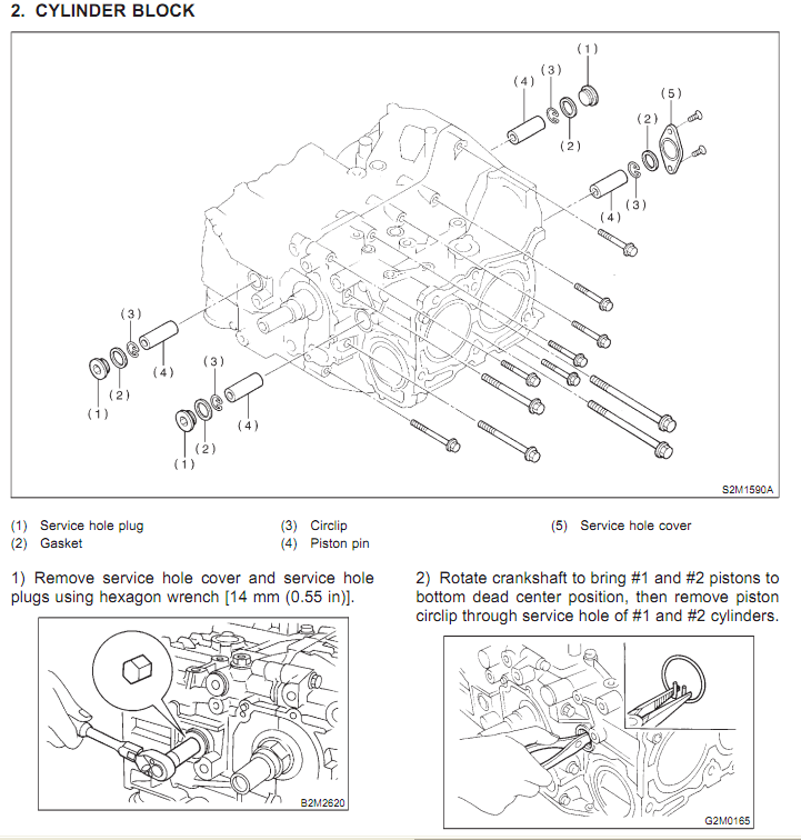

Аз не съм го правил, но чета инструкциите :smt023
Така е показано - избиват се болтовете първо и се свалят буталата. Тоест - свалил ги е без да цепи блока.

BAlexandrov написа:
Благодаря ти колега за просветлението значи все пак моя маистор си разбира от работата каза да не се лъжа да си продавам колата след ремонта ще ме слуша и щее супер аз си я харесвам много ще се опитам да кача снимка да я видите но незнам как.

а как се 'избиват' болтовете? има дупки между цилиндрите ли #-o , или те така си хлопат в лагерите и буталата? а ако има изронен иглен лагер, че те там обикновенно са иглени, какво правиме?
