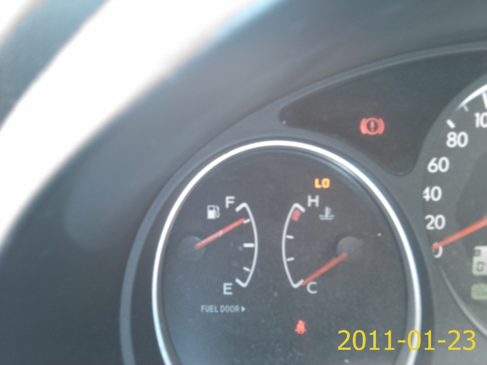

Тъй като имам такъв датчик монтиран (Forester 2.0X, МТ, 05) на скоростната кутия отгоре и ми е интересно за какво служи освен да запушва дупката отгоре. Нито има индикаторна лампа да ти казва дали си на понижаваща или повишаваща предавка, нито го има в кодовете за грешки, освен да е някое скрито "оръжие" за което никой не знае. :smt129

На таблото има индикация LOW, която показва дали си на понижаващи в момента.
=D> Явно не ми работи или лампата или датчика.

Точно по тази причина свалих таблото смених ламбата с тази на мигачите/да съм сигурен че работи/ да видя какво ще стане -и нищо не светва и това е.... явно проблема е в датчика само дето не знам точно кой е? Та така приключих това занятие с отварянето на друго но не се знае кога :smt082

Никога не е светила, но ще почна от датчика, че ми е по лесно, под кутията на въздушния филтър е конектора. :smt023

На тебе свети ли ти тая пущина?
Чет Яну 20, 2011 5:47 pm
Постове: 676
Свети та са къса,ама само когато дръпнеш лоста за бавните,иначе не ще :lol:
Чет Яну 20, 2011 5:52 pm
Постове: 240
Рейтинг: 10
При мене светка след като съвсем леко върна лоста на долу, след като съм включил на бавни скорости.

При мен светва много рядко.
Като върна малко лоста понякога светва, понякога - не.
Датчика е обикновенно, ама голяма работа - нали работят бавните :)))
При мен е оранжева лампа и пише Low AWD

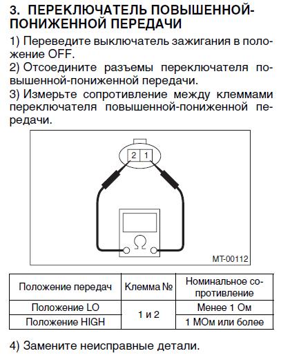

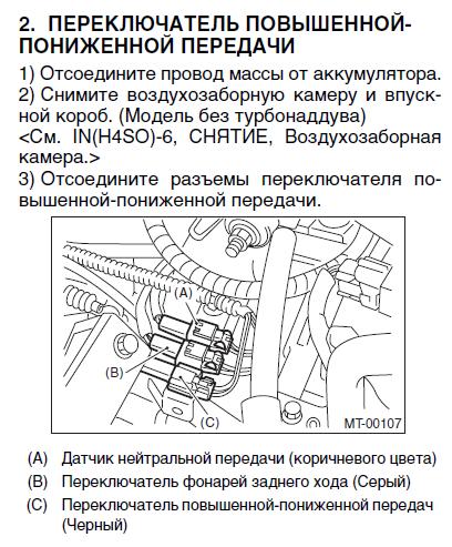

http://i212.photobucket.com/albums/cc56/lauta/P1030506.jpg
http://i212.photobucket.com/albums/cc56/lauta/P1030504.jpg
http://i212.photobucket.com/albums/cc56/lauta/P1030502.jpg

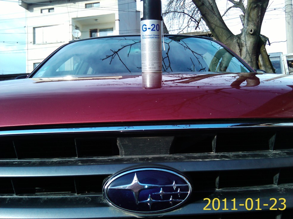

Вчера го свалих този дзвер/датчика/,оказа се че е клеясал/не дава верига/,доста пръскане падна с контакт спрея и го скъсах от че..ии :lol: ама се оправи на 90%,от време на време пак се зачудва да светне или да не светне...Не знам оригинално дали трябва да има дефтунга ама при мен нямаше,защото като го навинтя не работи а леко развит бачка при което му изрязах клингиритче 1мм и се получи \:D/
Ако някой реши да го раздвижва да има предвид че дава контакт при отпуснато положение ,а не при натиснато :!:
Иначе представлява един корпус от който излиза метална пишка ,която като се дръпне по силно излиза при което пръскането с спрея е по лесно/помогнах си и кориселин/,няма никаква философия в операцията един ключ 19ка и е вън... :smt134

И аз вчера го оправих, по същия начин, като Вальо, бая спрей и киснене беше ама работи на 100% вече, има медна шайба под датчика 1,5 mm. Качвам снимка на спрея, който свърши добра работа. :smt023
