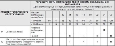

От 2003 до 2008 дават смяна на 60К

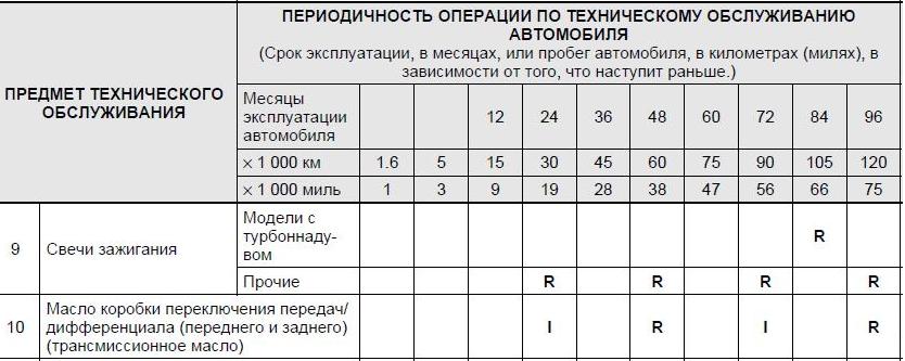

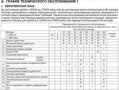

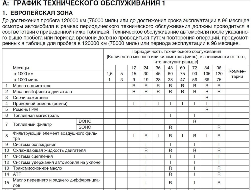

PitM написа:
Yco е показал също таблица, но така не става ясен източника на инфото, за да разберем от къде идва противоречието!?
От ръководства за работа и обслужвания на Forester 04, 05, 06, 08 са с еднакви периоди за смяна, поставям снимка и на модели 2008

Значи, вероятно противоречието е поради факта, че cars101.com е за моделите в САЩ и Канада, а рускоезичната таблица е за моделите от Европейската зона.
Ако някой знае защо на едните се сменя масло в дифа и трансмисията, а на други не, може да я разясни.
(Интересно защо таблица за Европейската зона има графа "Мили"!?). Също, бих помолил колегата с новия 2011 Аутбек CVT, да сподели какво е написано в ръководството, по отношение поддръжката на трансмисията и диференциалите.

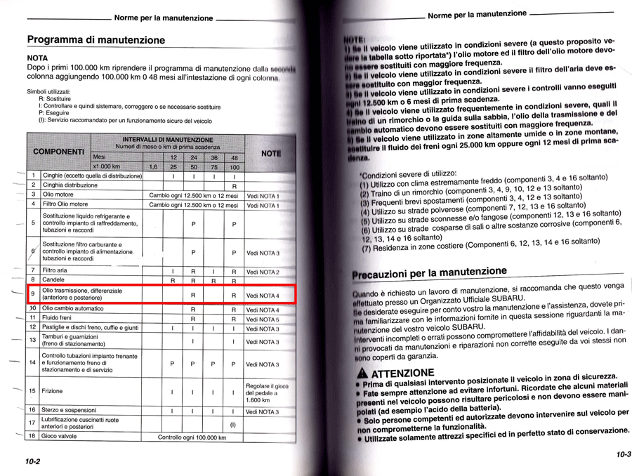

Ето сканирани страници от инструкцията за експлоатация на Форестър 1997
Относно противоречието, че на някои модели се изисква, а на други - не, моето мнение е такова: няма как нещо да е в експлоатация и да запазва свойствата си в номинален диапазон безкрайно. Може да ги запазва различно дълго според качествата си и експлоатационните условия, но не може да е безкрайно.Просто в нашия свят няма такова чудо. Следователно маслата трябва да се сменят.
Ако в книжлето на колата ми пишеше, че не се сменят щах да изчета сайтовете на производителите на масла и да си назнача сам срок на смяна.
Това, че диференциалните масла изглеждат добре - не потъмняват като двитателните и на пипане и външен вид изглежда запапазват мазилни свойства не значи нищо - просто те не мият продукти на горенето, не се разреждат от водните пари в картерните газове и т.н. Но това не означава, че не стареят. Те работят в нехерметизирани обеми и "дишат" и отделят миризми /тоест газове/ главно заради промяната на температурите.
Следователно протичат химични реакции - основно окисляване.
Във всички случaи рано или късно настъпват промени на молекулярно ниво, които могат да се установят само в лаборатория.
Обаче предавките ги "усещат" и проблемите почват - първо от синхронизаторите в скоростните кутии ... после и на други места.
Така, че най-добре си сменяйте маслата :smt023
IMG_0001.gif [ 290.37 KiB | Прегледано 1348 пъти ]
