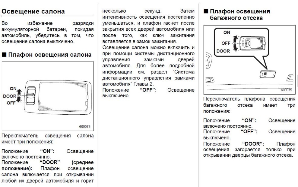

Като осветеност го бива средния плафон, за мен е достатъчен, ама крушката 8W трудно се намира, че съм му сложил 10W и е малко по-дълга от нормалната та разчекнах щипките малко. За да бъде по-ясно му лепвам една снимка.
Относно "Нормално ли е при спрян двигател и изваден ключ да работят показателя за горивото и трип-а....." - Нормално си е и при мен е така - Forester SG
plafon.JPG [ 160.84 KiB | Прегледано 1079 пъти ]
