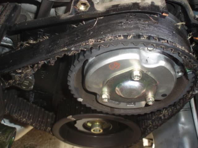

Съжалявам, че не снимах щото бях бая мръсен, ама ремъкът не изглеждаше така... ROFL
t_belt.JPG [ 40.68 KiB | Прегледано 2349 пъти ]
повече инфо: :giggle: http://offroadsubarus.com/showthread.php?t=3224

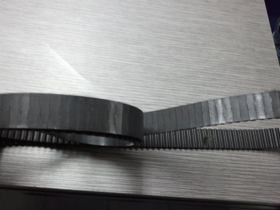

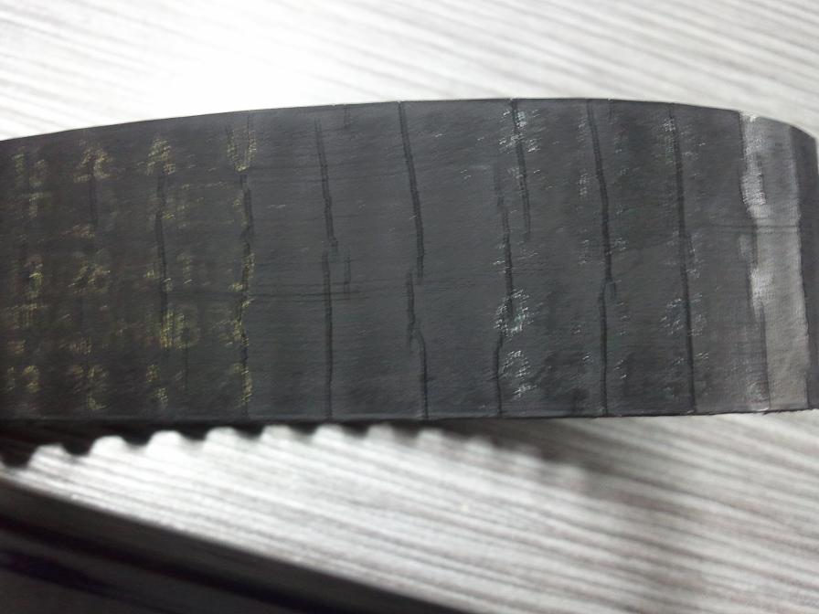

Добре че не изглежда по този начин само на 12300 км
Снимки1157-1.JPG [ 65.18 KiB | Прегледано 2337 пъти ]
Снимки1158-1.JPG [ 69.05 KiB | Прегледано 2337 пъти ]
