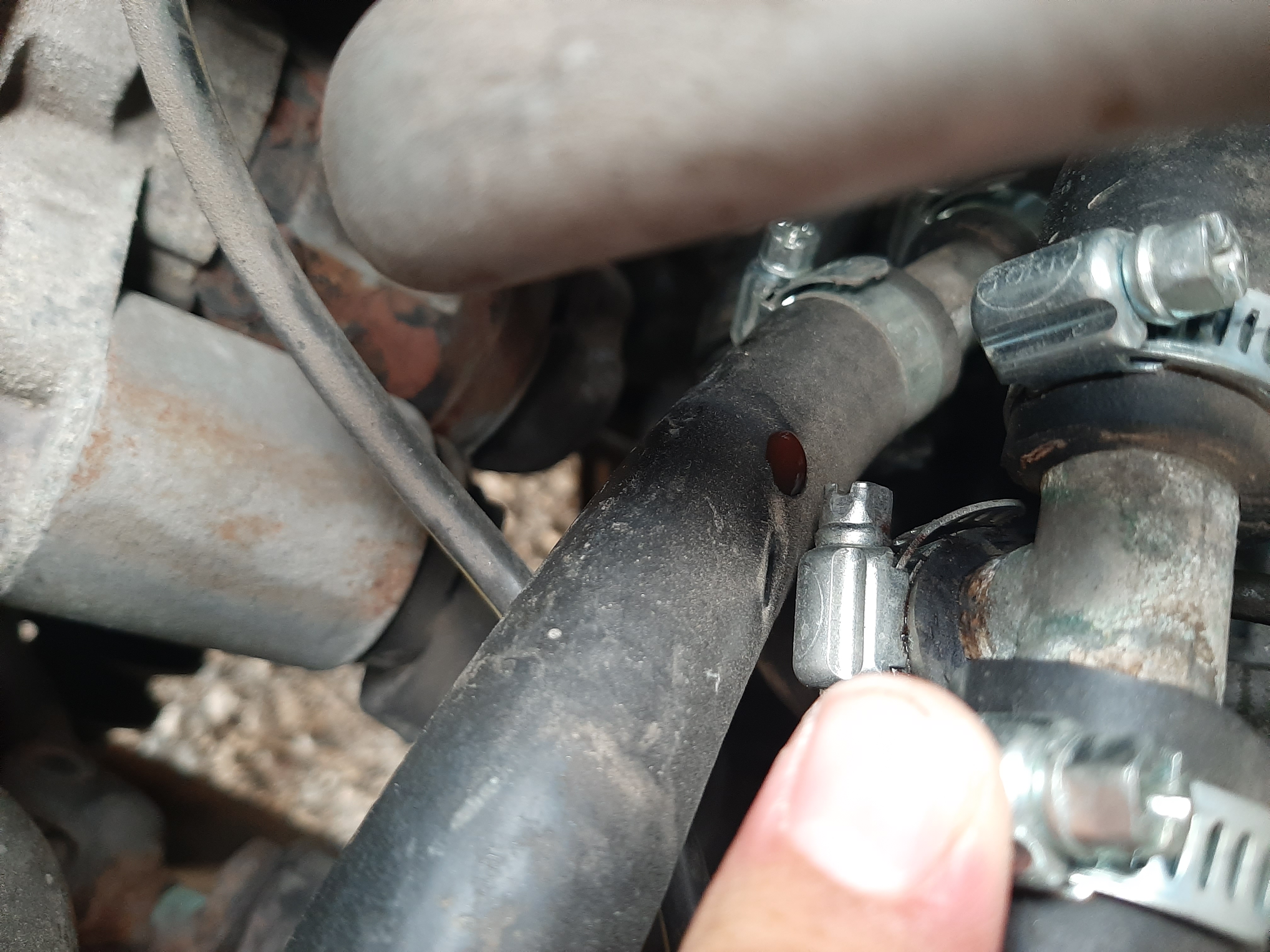

Така. Vmax е прав. Прикачвам снимката на т-съединението от където си сълзи. Може и от другаде да сълзи, но ще гледам и утре.
Сега това ще го пристегна за да спре и утре сутрин пак ще търся.

Газаджията който ми сложи АГУто каза че пружинните скоби ,като фабричните, обират температурните разширения и са по добре от тези които се натягат с ответрка, като на снимката която си качил . При мен на фабрично съединение с пружинна скоба се получи сълзене, между маркуча и тръбата се беше събрала гняс като котлен камък.
