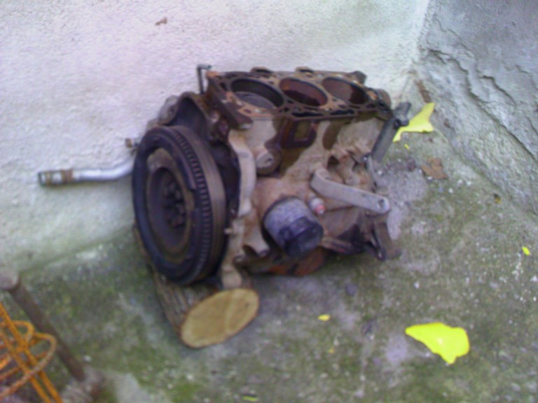

Здравейте колеги, спешно се нуждая от съвет.
След като се наложи да се сменя мотора, се разтърсих из мрежата и попаднах на обява от Велинград. Колегата гарантира за мотора че е ОК и днес отидох и го взех. В момента съм със 1.0 мотор със сериен номер ХХХХХХЕF10. Номера е изписан на малка плочка под "делкото".
Проблема е, че на мотора, които купих номера не се чете и има изписано ЕF12 на малка квадратна плочка близо до "делкото".
Моля, ако някой може да ми каже дали мотора е 1.0 или 1.2 преди да съм го закарал на майстора да го сменя, защото доколкото знам не си пасват на скоростите ако са различни.
Прилагам снимка на новия мотор:

steling написа:
ef10 - 1.0
ef12 - 1.2
по спомен - различават се отворите на маховика
Това е ясно. А дали е възможно да е сменена главата, защото както се вижда от снимката EF12 e написано на главата (оградил съм го с червен кръг), а на мотора, който сега имам на същото място не пише нищо, а EF10 e изписано в края на серииния номер?

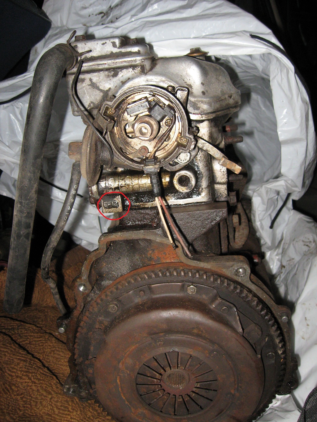

колега така от тая снима нема да разбереш. Ето ти снимка на 1.2
Главата може да е сменена, на блока има ако не бъркам щампован номера върху самия блок, не на пластина.

steling написа:
Благодаря колега, значи да спя спокойно :D
Прав си за щампата, не е на пластина а на една равна повърхност под делкото, но на новия мотор не се чете.
От снимката ти виждам разлика в мястото на масления филтър, при мен е от срещуположната страна на делкото а на твоята снимка е от долната страна на мотора.
Но както и да е, щом пасва към скоростната кутия, ако трябва ще остана със стария маховик и съединител и без това е нов.

zikoni написа:
Ако ти е на срещуположната страна на делкото е като моят мотор 1.2
Явно има различни модификации, на мотора с който съм в момента филтъра също е от срещуположната страна но е 1.0 със сигурност. Освен че го пише след номера на двигателя, също го проверих и по VIN кода на рамата на колата донор (предишната).
Забелязах едни други цифри под изпускателния колектор 997 00, има ги и на двата мотора, не знам дали е съвпадене но 977 е точната кубатура на мотора.
Утре ще стане ясно, след като майстора свали мотора.
