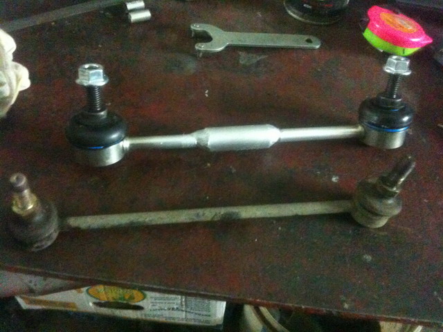

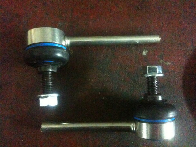

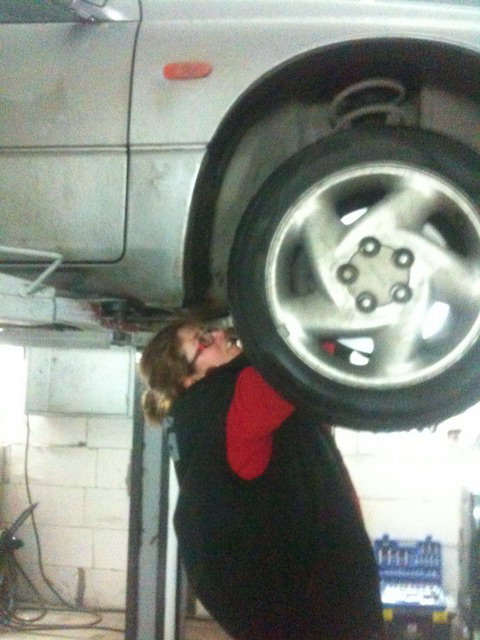

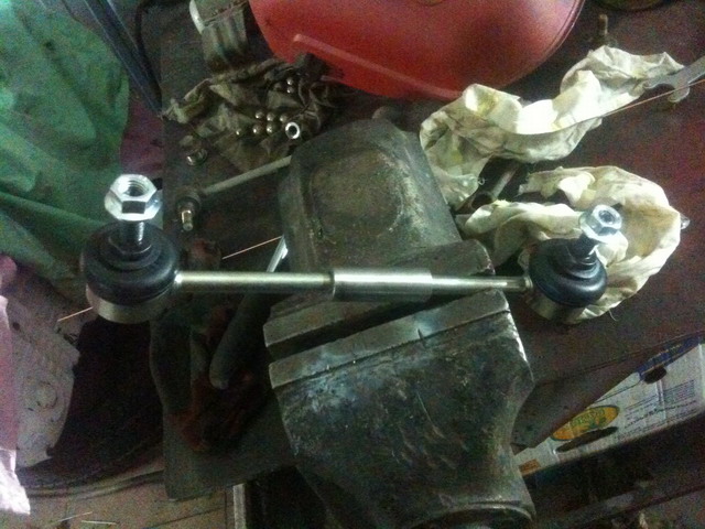

Нови биалетки предни монтирани от колежката :)
Не ме питайте от какво са биалетите :cool:

"..Не ме питайте от какво са биалетите :cool:"
да не са от гоуф :D :D
Сря Дек 10, 2014 4:12 pm
Постове: 1886
Skype: JBLmusic
Рейтинг: 622
Само на членове с SVX се издава тайната :)
Meyle HD :)

Темата сериозно напреднала :good: Колегата 1040 ви е запознал с най - интересното около този странник за нашите пътища.Аз ще ви кача снимки,от намесата на Дидо .Махнахме катализаторите, мисля добре се отразява на разервоара,както каза моят градски.
Subaru Workshop 1040
Пет Дек 12, 2014 10:34 pm
Постове: 2115
Рейтинг: 384
Колежке кефиш мъ така под подемника ;-)
