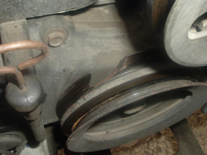

Днес реших да сменя ремъците задвижващи динамото и хидравликата. След като свалих старите ремъци с изненада видях, че част от шайбата на коляновия вал липсва :-(
Двигателя е EA82.
Някой да знае да се продава някъде във Варна и на каква цена ? Притеснявам се да карам колата в това състояние за да не излезе шайбата през капака.

Е, ми случва се да се счупи, то да не е вечно. Даже се вижда и пукнатина където е предния ремък. Нали знаеш че работата с тая шайба е отговорна. Много се е изписало във форума по тоя повод. Не знам откъде можеш да я намериш, със сигурност няма да имат и в моргите в Приселци. Но винаги можеш да им звъннеш и да попиташ. Те ако чуят за субару и ще бият отбой, но ти пробвай все пак.

Другият вариант е стругар. Не ми се ще да слагам правени работи, но ако не намеря оригинална шайба нямам друг избор :-(

Аз ако съм, във всички случаи ще избера стругаря. Шайбата е монолитна, няма демпфер, няма шпонъчен канал, обикновена и проста е като бобено зърно. Оригиналната е лята а правената ще е стомана, няма да спука никога. Мога да си я вапцам, да си я никелирам, кадмирам, поцинковам, хромирам..........мога и пърформанс цвят да и лепна, без да ми трепне окото.
За Провиго и капризните шайби - тази не е от тях, не хвърчи. Но пак си е трик да се стегне.
За Абатор и търсенето на шайба - съжалявам, има такава шайба при нас, хвърляме ги на металните отпадъци. Ако беше в нашия град щях да ти я дам без пари.

Че като няма шпонка, тогава какъв е типа и? Все някакси трябва да се предава въртящия момент от вала на шайбата.

Ако няма шпонка сигурно е на конус. Не знам. Не съм я свалял още.
Като имам предвид мнението на Nick май ще прекратя търсенето и ще отида на стругар.

И на конуса не е. В този смисъл, няма и белези по нея, сглобяваш и където дойде. И в същия смисъл - не мога да разбера какъв е белега, дето се вижда на шайбата ? Защо е на външния ръб и защо го има ? Каквото има да се гледа на този двигател, се гледа от към страната на маховика.

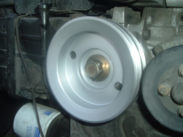

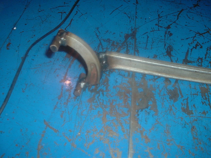

Новата шайба е готова. Голям зор видях докато сваля старата. Нямам идея кой и как я е стягал, но се наложи да правим специален инструмент. Тук е момента да благодаря на моя приятел Ганчо, който изработи инструмента :-) Та наложи се да сваля радиатора и се възползвах да го почистя от мухи и разни други гадини полепнали по него и от прахоляка. Промих охладителната система и смених антифриза :-) Докато чаках стругаря да направи новата шайба си боядисах и джантите :-)

Ехеее :o Страхотна е станала шайбата!!Поздрави го твоя майстор, добра работа.

Сега докато гледах снимката се усетих, че е имало и по-лесен начин за развиване на болта, който държи шайбата. Ама пък инструмента дето го правихме така или иначе пак е необходим после за стягането. Освен ако и там няма някакъв чалъм за който не съм се сетил още.

Контрата на вала можеш да държиш и отзад при маховика. А от какъв материал я направихте шайбата? Иначе изглежда супер.

Изработена е от стомана. Малко по-тежка е от оригиналната. Доволен съм как стана и не съжалявам, че послушах Nick :-)
За развиването имах предвид следното: Камък с твърдо рамо и тръба за удължаване на рамото. Тръбата се подпира някъде на здраво място. Например рогът на левия подкалник. Дърпам кабела на бубината и след това чуквам леко със стартера :-) Не съм го пробвал ама би трябвало да стане.
