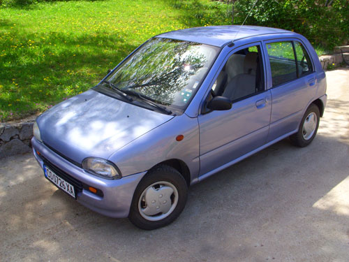

Търса си субару ВИВИО на части - понеже си имам едно което от време на време му трябва нещо = и естествено никаде няма нищо за него ... ако някой колега си продава вивиото на пар4ета ...
и дали някой има идея - дали друга марка е направила кола 600сс 4х4 :lol:
Коментар на файл: SUBARU VIVIO 1992 660cc 4x4
vivio.jpg [ 57.43 KiB | Прегледано 2247 пъти ]
Съб Юли 05, 2008 10:34 am
Голям симпатяга :-)
Аз не знам да е правено друго такова 4х4, а още по интересно, е че го има и с турбо :-)
