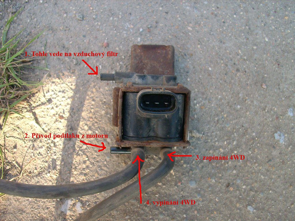

Да повдигна малко тази стара темичка. Вакуум за включването на 4х4 33145KA191 вече изглежда го няма никъде в света. Чаках наши магазини срещу 350 лв да го доставят, но ядец. Онлайн магазини от Англия и Германия също ме орязаха. 33145KA180 от SUBARU SAMBAR е 1:1 с нашия. Доставката от Токио до София беше за 4 дни и от София до Бургас още 6 дни. Крайна цена 200 лв. Качвам и снимка от чешкия форум кое накъде отива, че брах ядове. Не се лъжете с втора употреба. Всичко е дроб. Изглежда годинките не прощават.
