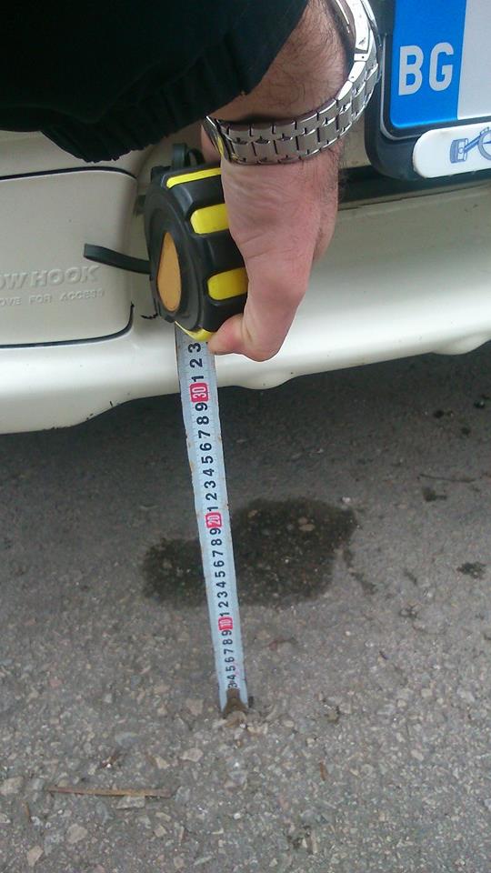

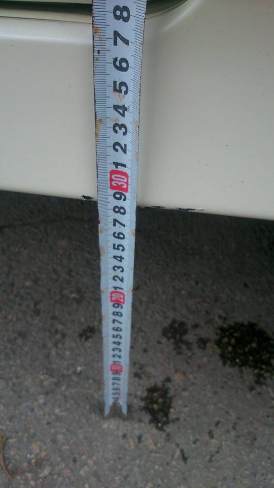

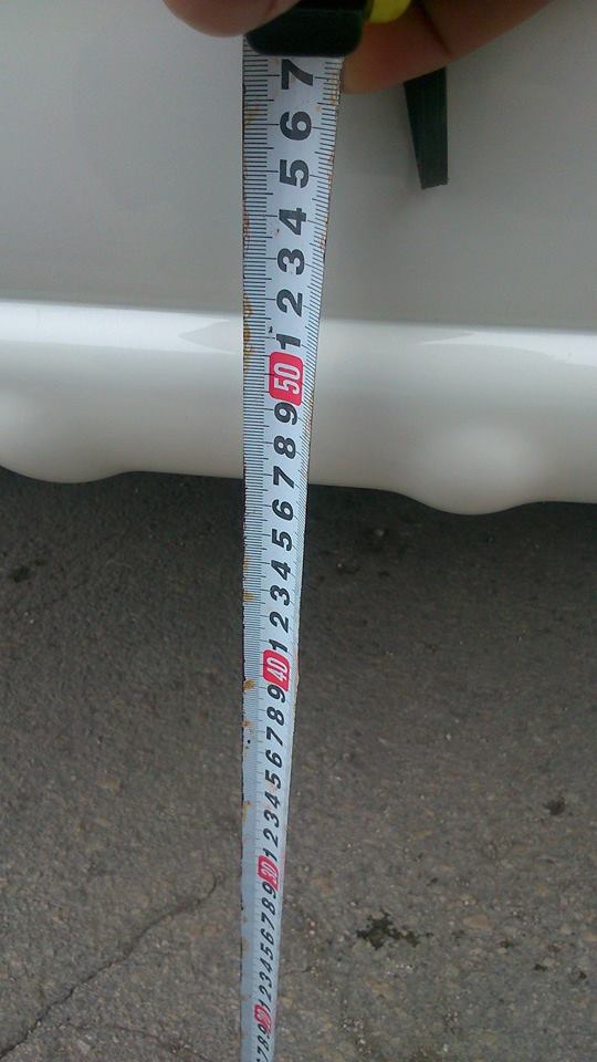

- първоначалната височина на прага е 250мм, гумите са 205/60/16 .

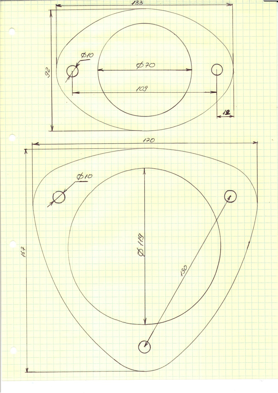

Приложил съм чертеж на фланците. Когато изрязвах, увеличих външния размер с 2мм, но мисля, че може до 5мм без проблем, ей тъй за успокоение.

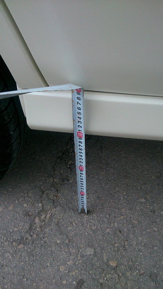

Ето го същия праг е 270мм. Голям страх беше, но накрая стана точно каквото трябва.

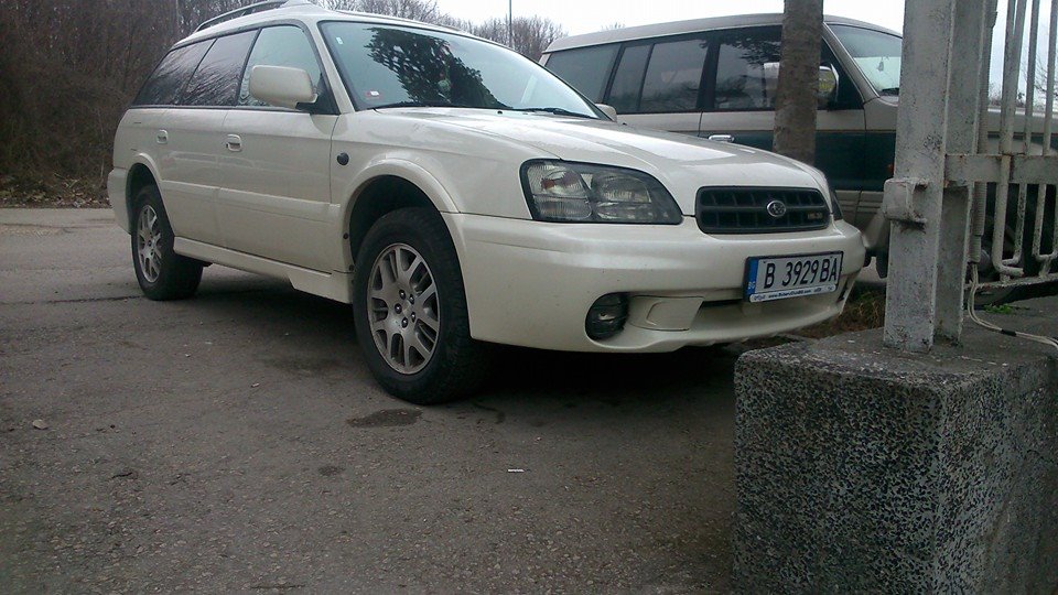

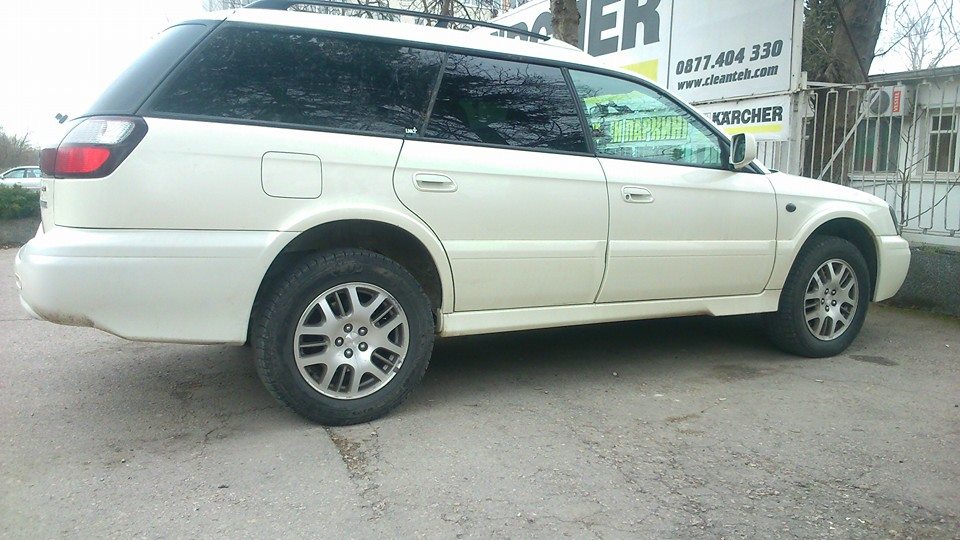

Ето и малко калници и общ вид.
За сега около 500км голям кеф, всичко е ок и се държи прилично по завоите, остава да и сложа, и нормален размер гуми.

Коментар на файл: Чертежи на фланците
2004_Subaru_risers2000.pdf [16.41 KiB]
191 пъти

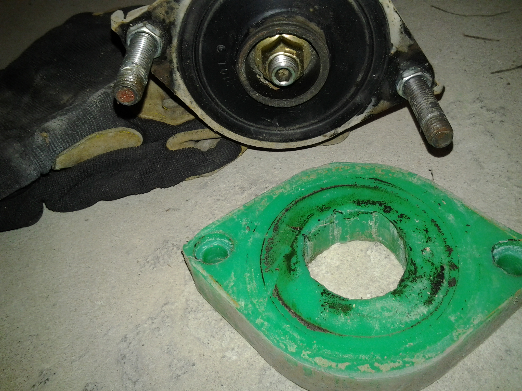

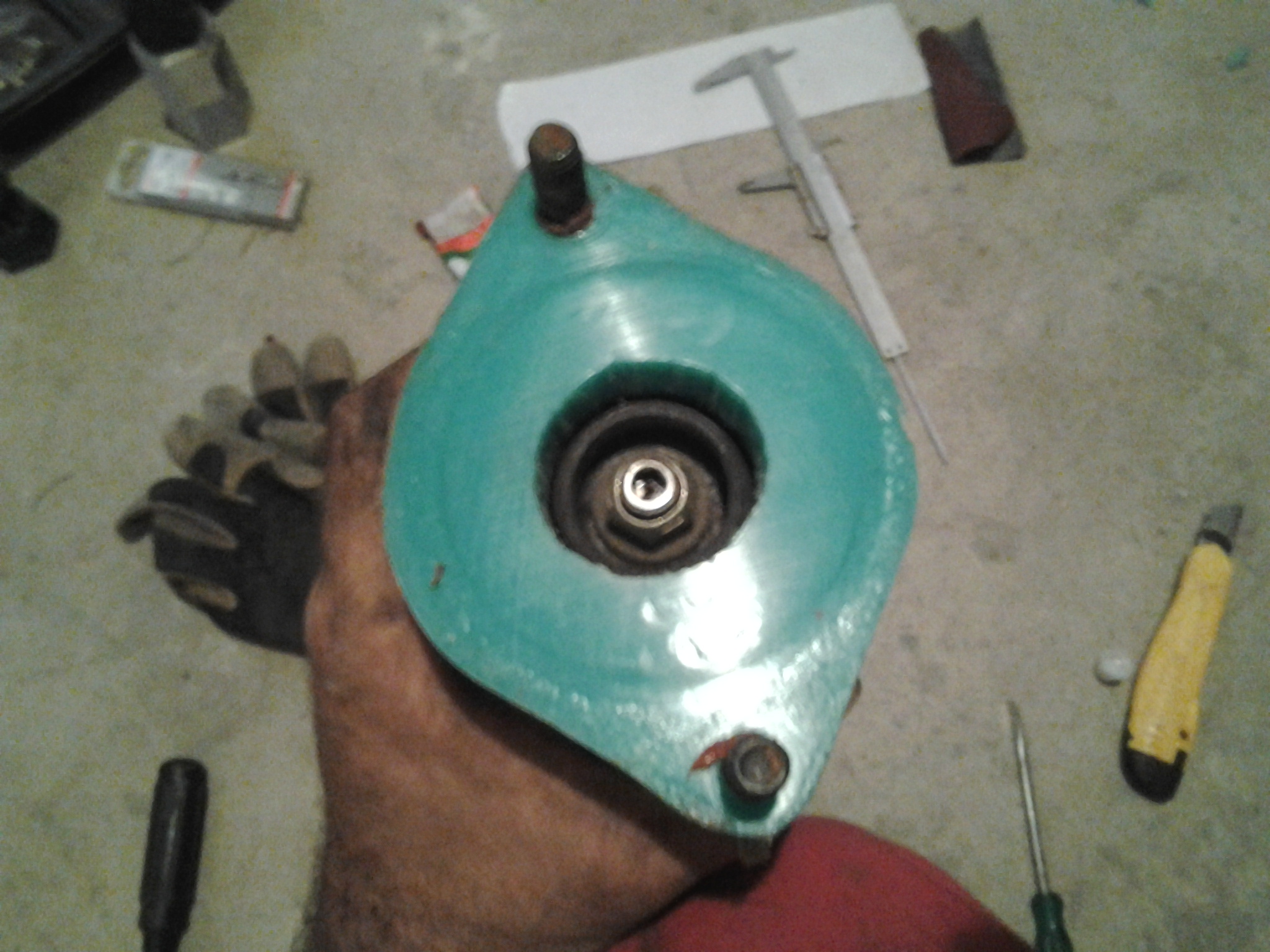

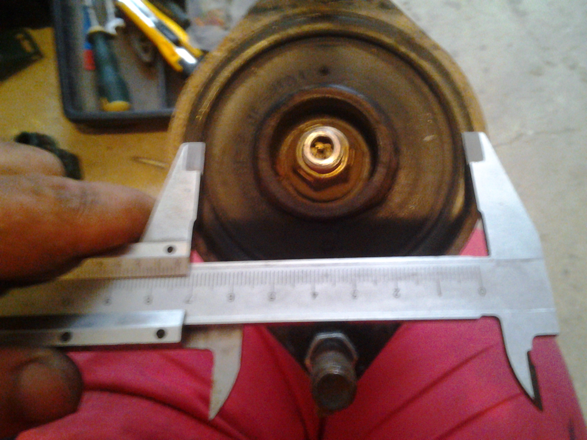

Побликувам допълнение, писано от собственика на Аутбека, като потвърждавам информацията опитно, пробвано е на моята кола и на колата на Batbubi.
Цитат:
Колата се държа чудесно повдигната и с новите гуми, но през цялото време имаше един намек за опел астра иил фолксваген голф в усещането на пътя. Както стана ясно съм удушил задните амортисьори.
Централният отвор в задния фланец не позволява регулиращата функция на амортисьора. За целта отворът трябва да е не ø40мм, а ø74мм.
За успокоение мога да кажа, че освен леко по-твърдото возене друг проблем не съм забелязал, както и никакви повреди по амортисьора или купето при корекцията.
Отворът разширих със зеге и позаоблих ръба, който е към гумата на амортисьора. Отне ми 4 часа. Плюс разходката по черно и двете допълнителни притягания на амортисьорите към купето.
Разлика има – возенето е доста по-приятно.
Сн.1 – малкият отвор.
Сн.2 – с който амортисьора не може да се повдигне и имате красив отпечатък върху пластмасата.
Сн.3 - ø74мм – за да осигурите движение на амортисьора.
Още веднъж – извинения ако съм подвел някого вече ...
На моята кола ефектът беше, че задницата се вдигна 1,3 см повече от планираното и возията се втъврди. За да не остане твърде малко мат'рял за подложка, няма проблем да се отпуснат няколко милиметра от външния размер при рязането.
Специални благодарности на Миро от Варна - МНОГО ПОМОГНА, МИРО, БЛАГОДАРЯ ТИ!

Има ли разлика в размера на планките за Legacy B12 и B13?
Намерих си чертеж на планките тук във форума в една тема, но когато направихме планките и на око ги наложих на предните амортисьори, дупките не съвпаднаха.Това го направих без да съм свалил амортисьорите, направо върху бомбето.

На някой дали му се намира чертеж на фланци за Импреза 93-96? Поздрави.

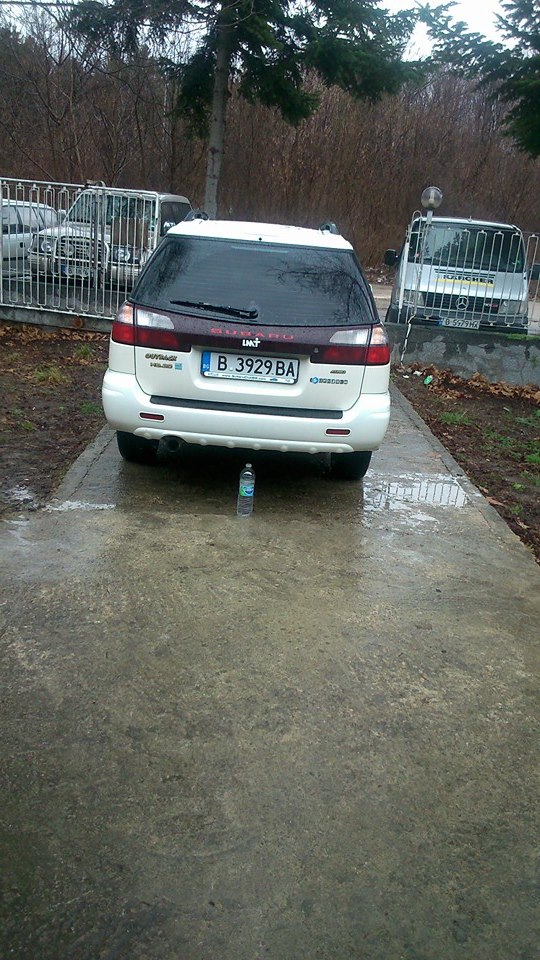

Ето снимки на В12 с подложки правени по чертежите. 2.5см. итпред и 4.0см. отзад.
После реглаж :)
Благодарности на @krass ; @bat bubi и Миро за помоща.

Коментар на файл: задна броня
11025156_10206163225862014_739934510527128713_n.jpg [ 59 KiB | Прегледано 10887 пъти ]

Коментар на файл: цялата
11038402_10206163226702035_5027009624967706421_n.jpg [ 114.67 KiB | Прегледано 10887 пъти ]

Ще съм благодарен за чертежа от Импреса, приятел иска да вдига задницата.

Искам да попитам подложките на Outback и Legacy IV 2005 дали са еднкави.
Ако не са и някой сподели чертеж за Legacy Wagon 2005, ще съм много благодарен.

Намерих в нета след много търсене тези чертежи.
Дали са точните?

И аэ мисля да повдигна легасито , смятам подложките да си ги направя от хромникел изрязани на лазер.
Преди малко набързо измерих предните , разстоянията за болтове и отворите са различни.
