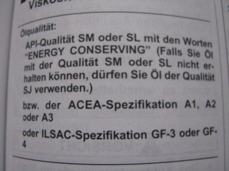

Каква всъчщност е идеята на тази тема?
От около стр.30 се препоръчват едни и същи масла, които се продават в България от ... човека, който ги препоръчва/рекламира. Няма лошо - американските масла са много хубави и сигурно си струват парите, но защо се опитват да се вкарат в заблуждение потребителите/гостите на форума с постове като:
=Alex= написа:
Просто за информация (отново) - Субару няма препоръка за АСЕА масла. Моля ви, запишете си го някъде, че вече през страница го повтаряме това. Ако някой има съмнения - да пише на FHI, за да се убеди.
nikosaul написа:
относно препоръките на автомобилните производители искам да поясня че FHI Japan наистина не дава препоръка за масла според ACEA, а дава препоръка основно според JASO и API. Това е така поради естеството на производителя, а не толкова поради особенност на двигателя или маслото.
Аз без да се допитвам до FHI Japan, те (FHI Japan) сами влязаха в (ин)директна връзка с мен чрез Subau Impreza Bertiebsanleitung. И даже съвсем любезно ми предоставиха информация на какви критерии трябва да отговаря маслото (стр. 11-19), което да се налива в двигателя на моя автомобил.
А критериите са следните:
- API SM или SL с описание Energy Conserving. Ако не мога да открия масло с такава спецификация може да се използва и SJ.
- ACEA A1,A2,A3
- ILSAC GF-3, GF-4
- препоръчан вискозитет 0W-20
Има достатъчно европейски (и корейски) производители на масла, които изпълняват гореописаните изисвания. Те са достъпни и на българския пазар, като цената им е до 35€/5л.
IMG_9223[1].JPG [ 941.36 KiB | Прегледано 1840 пъти ]

Не ти разбирам идеята на поста, а тона - още по-малко. Немският дилър, който ти е правил книжката, може да ти впише всичко в нея, както е направил услужливо и с АСЕА маслата. Вярваш, или не - Фхи не се вълнува от асеа (освен за дизелите), както и много други японски производители.
Ако Субару Моторс БГ ти преиздаде тази книжка на Български, вътре може и Приста да ти препоръча.
Тук дискутираме много и най-различни масла, в случай, че ти е убегнало.
Темата освен това няма задължителен (за прочитане, следене и участие) характер.
Пожелавам ти успех с шофирането с API SM & SL. Нямаше да се досетим без този пост, че има много европейски, че и корейски масла, които отговарят на тях. Има даже още по-евтини, мога да те насоча, ако ти трябват - Български, Руски, че и Полски, и Сръбски и Албански има даже... и пак са API SL/M.
Абсолютно всичките масла са еднакви, щом пише API SL + RC, живей с тази мисъл.

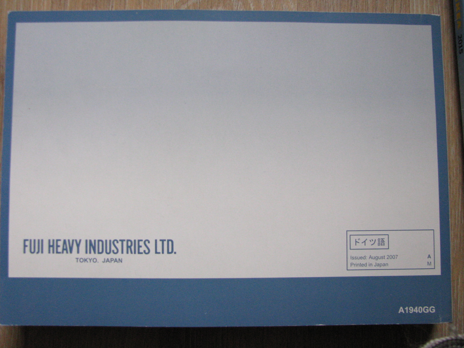

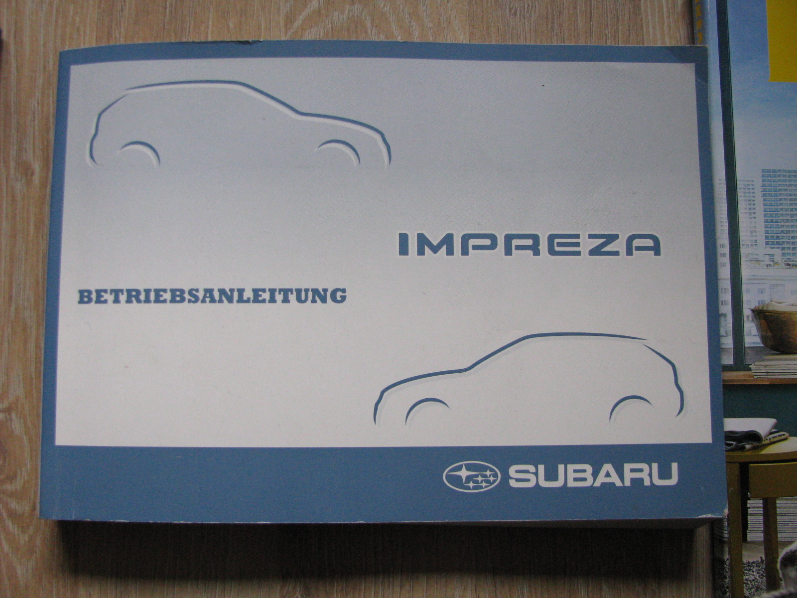

Не зная какво ми е в тона, че ти се е сторил странен. А идеята е от ясна, по-ясна и (според мен) добре формулирана и подплатена със снимков материал.
Съвсем умишлено съм поставил снимки на предната и задната корици на книжката. От снимката на задната корица се вижда, че тя не е издадена от немски дилър, а е Printed in Japan. Книжките на полски, чешки и унгарски са със същата информация, само че там е написан препоръчан вискозитет 5W-30. Какво пише в българските, не мога да коментирам, защото не съм виждал такава.
Останалата част от твоя пост е твърде язвителна, за да я коментирам. Не желая да влизам в каквито и да е конфронтации.

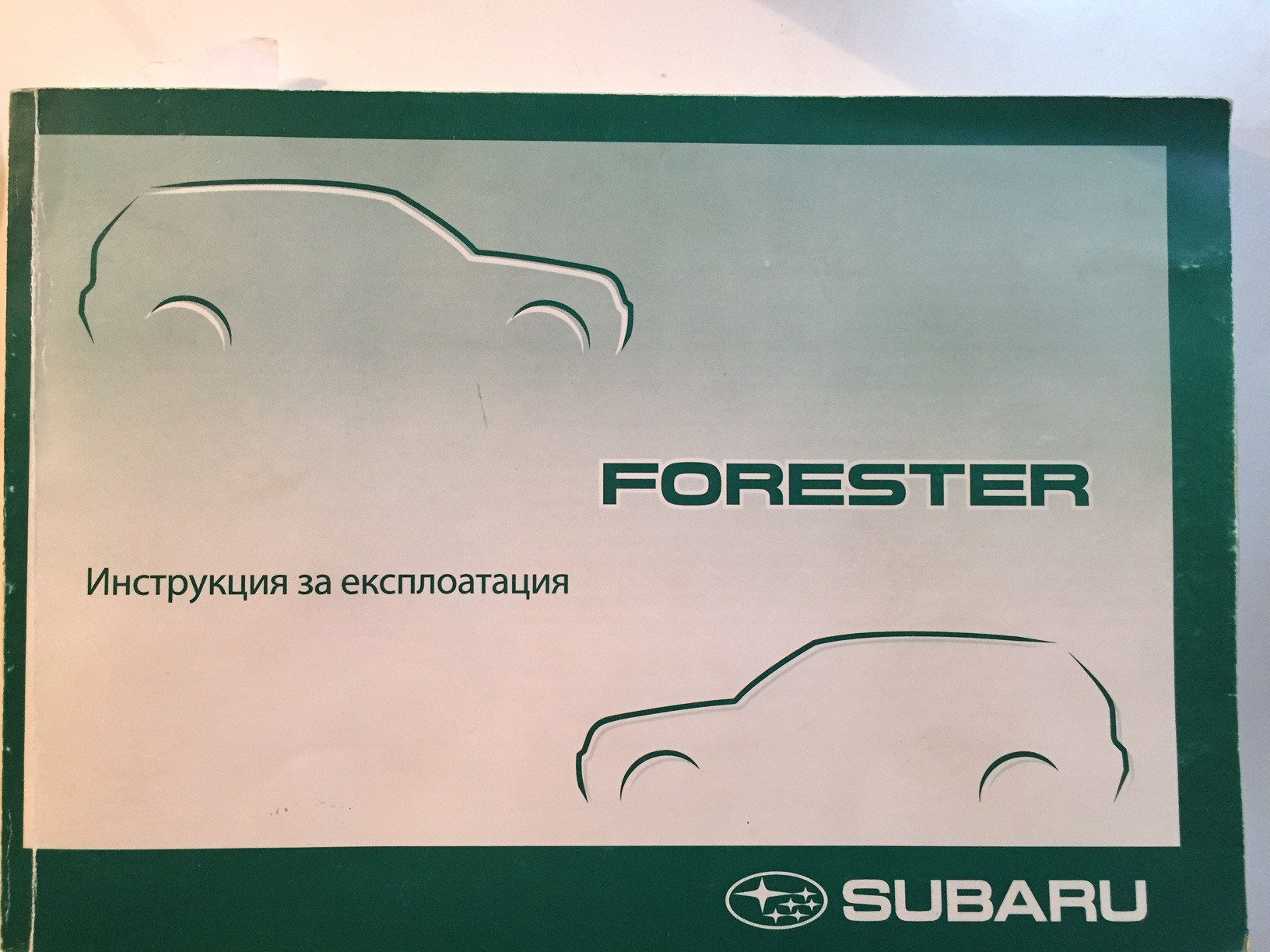

CE107 написа:
Има разлика, разбира се. За да сме коректни, поствам снимките на БГ книжката.Разликите са, че нашата е "Отпечатана в България". Но, по интересното е тук:
- ACEA A1,A3,A5
Всеки сам да решава какво масло да слага в колата си. Важното е всички да сме доволни. :good:

CE107 написа:
Според мен тази разлика е съвсем в рамките на нормалното, все пак твоята книжка е за Форестър.
А според мен ужасно бъркаш, че е "в рамките на нормалното", защото неговия Форестър е дизелов, докато АСЕА "Ах" се отнася за бензинови мотори. Never mind, ти ги чуваш нещата, спор няма.
Сега да обясня вече удобно, от компютър... че през телефона не е особено приятно за писане.
Преди всичко тези "книжки" трябва да ги забранят, или да оставят само секциите "Как да си настроим радиото, климатика и на какво налягане да си помпаме гумите". И до там.
За всички, дето се прехласват по "Printed тук-и-там" явно има нужда да се поясни процеса, за да няма объркване. FHI праща текстовете (на Японски/Английски) на същите тези книжки до представителствата си (тези, с които работи пряко) и изисква те да върнат превод на съответния език. След това FHI консолидирa, и праща за печат. Така работят всички по-сериозни производители. Всеки, който поне малко се е занимавал с едрова дистрибуция е редно да го знае. Останалите "дилъри", които са "мнайста" дупка на кавала, и обикновено работят като "под-дилъри/дистрибутори", (купувайки от някой по-голям дилър/представителство) - се оправят сами, както намерят за добре с тези книжки. Отговорност на съответното представителство е тази книжка да отговаря на всички действащи законови изисквания в съответната държава, за което производителя ги държи отговорни. Нали никой не си мисли сериозно, че в масовото число хората, работещи в нашите "авто-дилъри" правят разлика между АСЕА А1 и А3, и знаят какво е ILSAC GF-4? Фактът, че дори се препоръчват бензиновите АCEA за дизелови машини си е направо повод да ги осъдиш. Именно заради тези законови директиви в EU, производителите на автомобили са задължени да посочват и АСЕА еквивалент (или най-близък такъв), а производителите на масла - да посочват освен АPI поничката, и ACEA аналога, ако искат да продават на Европейските пазари. Иначе има сериозни глоби. НЯМА да видите бутилка масло, изрядна за EU пазара, на която да няма посочен едновременно API & ACEA. Ако няма двата стандарта един до/под друг, значи този продукт не е предназначен за EU.
FHI нито тества, нито сертифицира, нито се съобразява с ACEA, нито ги препоръчва, и така е било откак свят светува. Това, с което те се съобразяват е API (American Petroleum Institute), ILSAC & най-вече JASO, която е по-строга и от първите две взети заедно.
Ако все още има нещо неясно, или на някой осезаемата липса на интерес@FHI към Европейските "норми" в маслата не му се нрави, може да си свали и да провери същата книжка, но не за EU страна. Автомобилът е Forester SG9. В цялата книжка фразата АСЕА няма 1 (едно) срещане, защо ли?! http://dox.bg/files/dw?a=7c778dccf9
Виждам, че експертите по маслата в нашия форум станаха много (даже, шок - и програмистите станаха експерти в химията и без проблеми между кодинга на поредния DB, разчитат успешно някой и друг UOA, знаейки колко точно трябва да е правилната норма на калций в РАО масло на 5,000 мили, карано в Импреза WRX). Явно обществото тук вече няма нужда някой да дава сдъвкано инфо наготово. Щом има и BITOG, значи всичко е ясно. Благодаря за поста, Павка. ;)
Къде чак стигна тази тема, преди да започне да се насира... а в другите форуми все още маслените теми са в стил "Препоръчайте ми масло за AFN -> Аз карам с Мотул 5-40, много съм доволен -> А аз съм хепи от Кастрол Магнатек, сИпи си него", така се избира масло... ние тук даже за отделни компоненти и съставки ще си говорим - Българинът си знае всичко и вероятно е крайно време тези теми и дискусии да се изнесат на друго, специализирано място...
