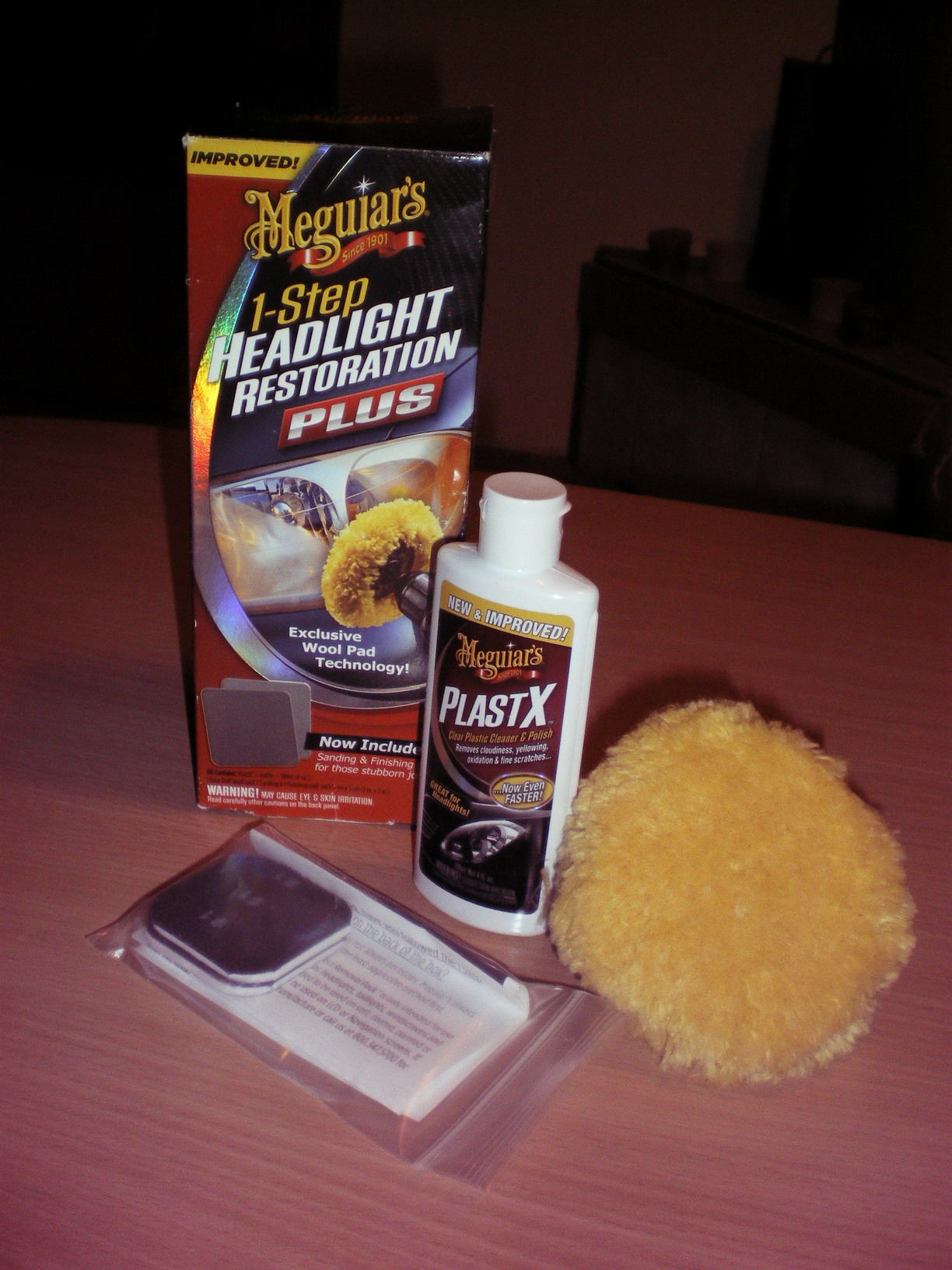

Има и това от снимката,но не знам дали се продава в България.Аз го купих от Сан Франциско за 9.50 долара.Преди това купих едно подобно за една кола там и бях изумен от ефекта. Фара се минава с водна шкурка 2 вида /може би са 2000 или там някъде/след което на кърпичка се слага една течност и се минава само един път в една посока и фара става буквално нов. Един час не трябва да се пипа или мокри и е готов. На другия ден отидох да си взема и за мен, но се беше свършил и ми дадоха този на същата цена. С този още не съм пробвал защото се прибрах преди 2 дни.
IMGP0122.jpg [ 473.26 KiB | Прегледано 9142 пъти ]

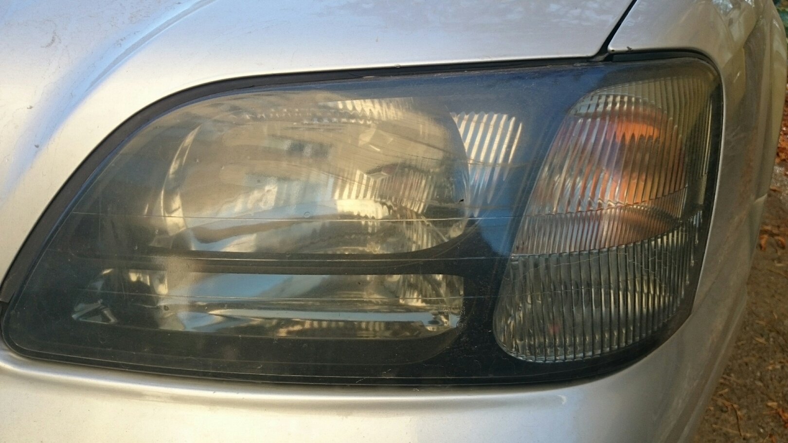

Ето.ги моите сега
uploadfromtaptalk1447331538871.JPG [ 460.14 KiB | Прегледано 8684 пъти ]
ще снимам след манипулацията.
