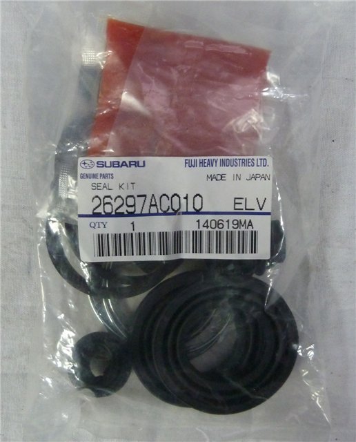

След закупуването на ремонтния комолект.
1428621903304_bulletin.jpg [ 53.54 KiB | Прегледано 1457 пъти ]
Трябва да си набавите-тънка права отверка-Тртесчотка с камък 12, 14, или гаечни клюове,спрей против ръжа и спрей за почистване на спирачки,също така и нещо тънко пластмасово и да не е остро и най важното,компресор за въздух(за да се изкарат буталата)

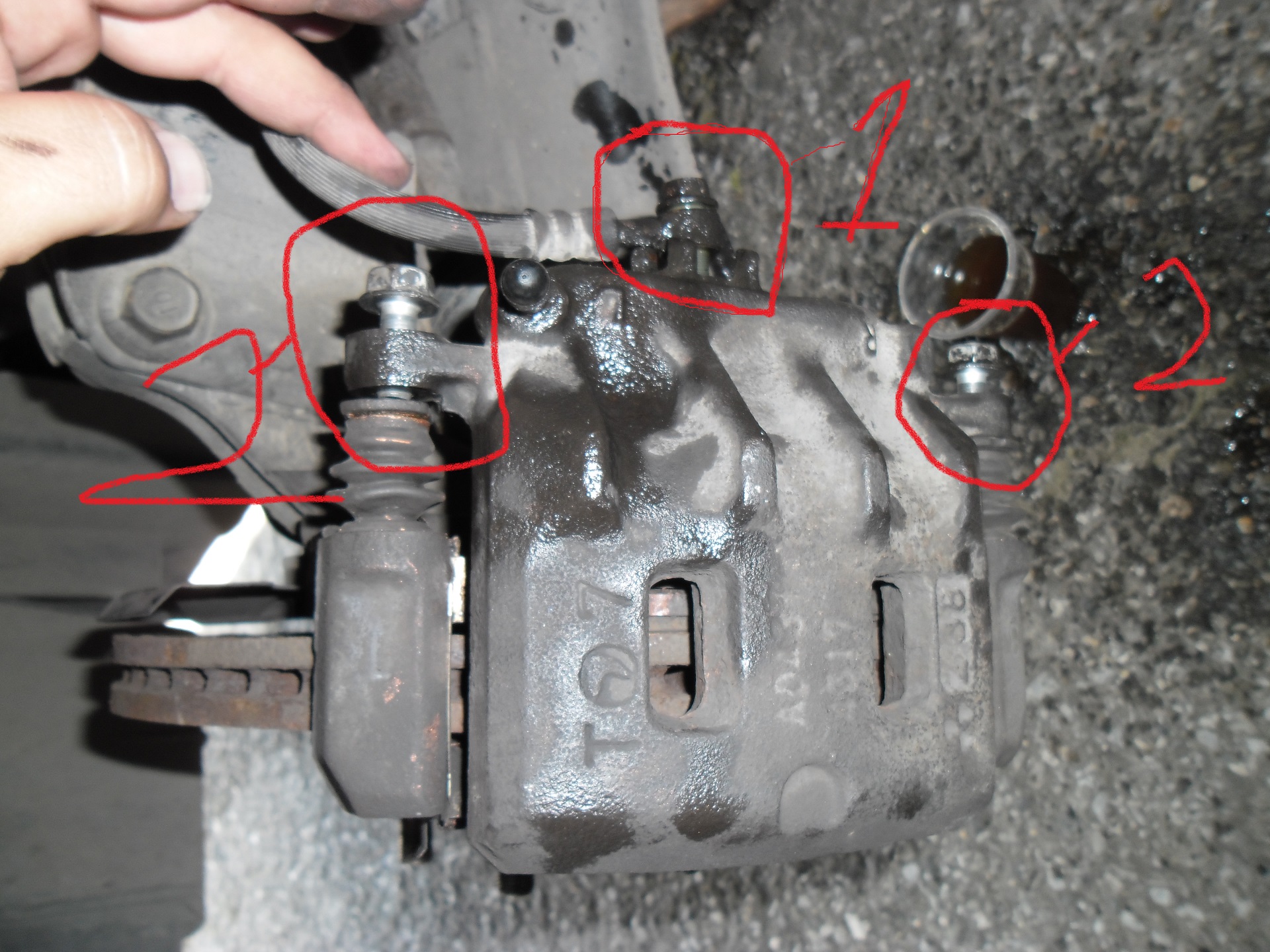

Вдигане на крик и обезопасяване с подпори,след това сваляне на джантите.
Първо развих болта на спирачния маркуч от апарата на снимката е 1(там има 2 дефтунки които е хубаво да се сменят) ,но ако са здрави не е проблем да се ползват пак.След това се развиват 2-та болта на към водачите,които държат апарата към супурта с камък 14.Номер 2 на смимката.

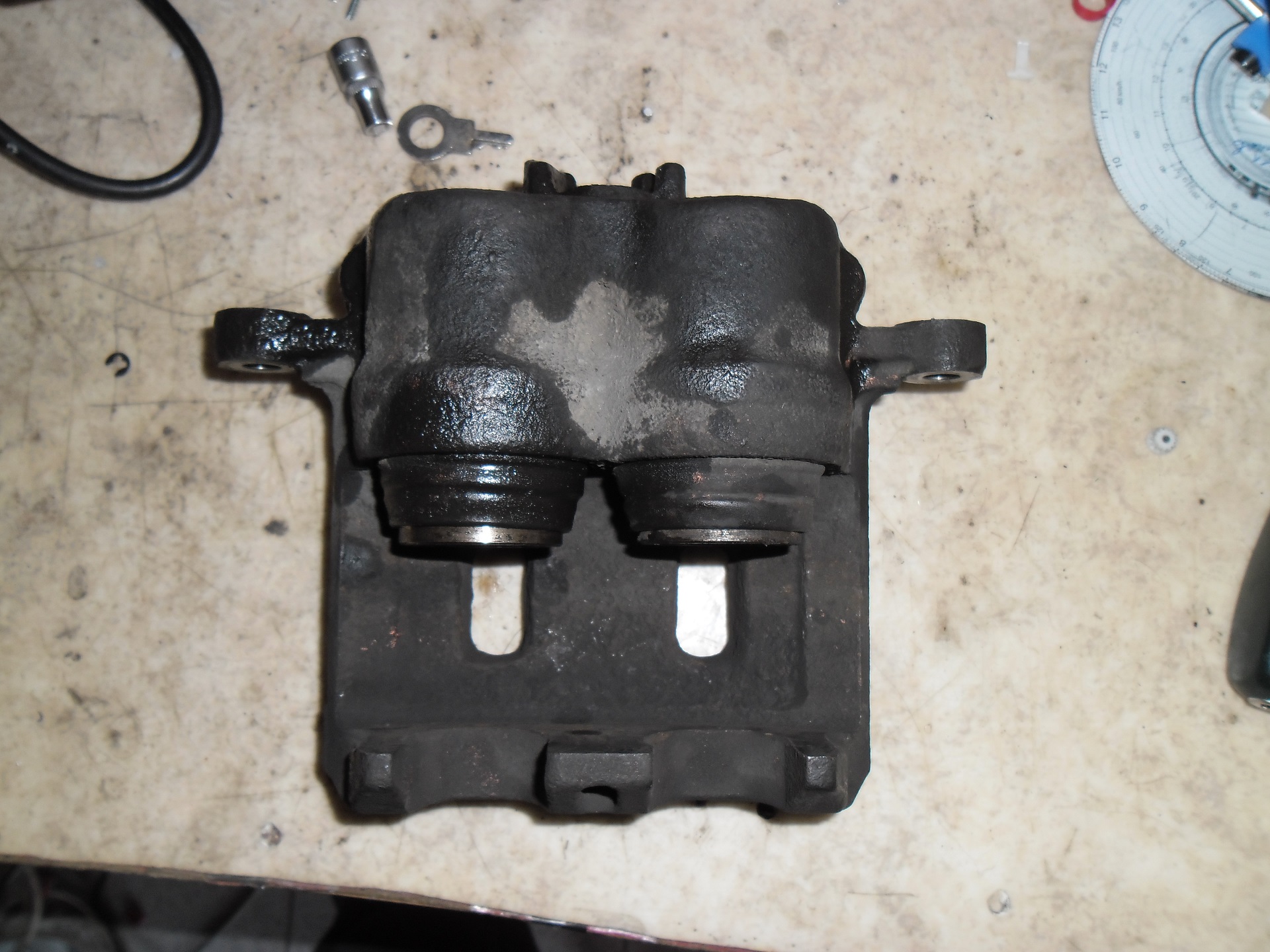

Издърпвате спирачни апарат и го слагате на операционната маса. ;)
SAM_2314.JPG [ 584.32 KiB | Прегледано 1457 пъти ]

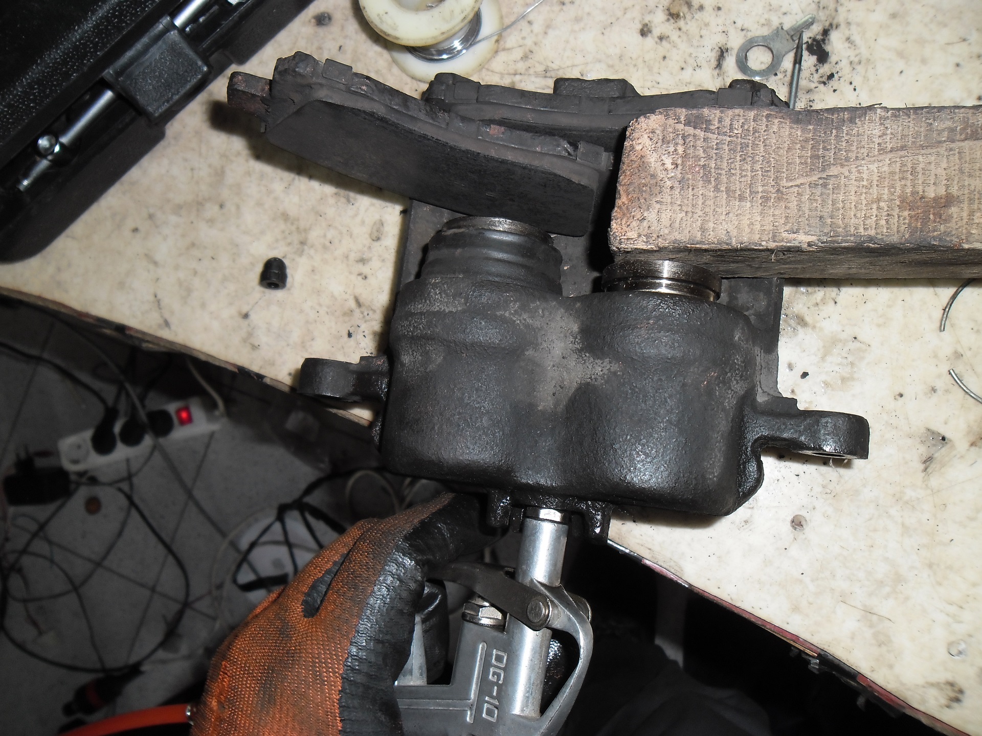

Слагате в апарата дървено трупче с дебелина около 3 см или старите накладки и с компресора надувате през отвора където е бил монтиран спирачният маркуч.На снимката съм сложил по дебелото труче на едното бутало,защото лявото на снимката е запекло и излиза доста трудно,идеята е да излезнат двете заеедно.Но дори и да изкочи едното,връщате го на мястот с натискане и пробвате отново.

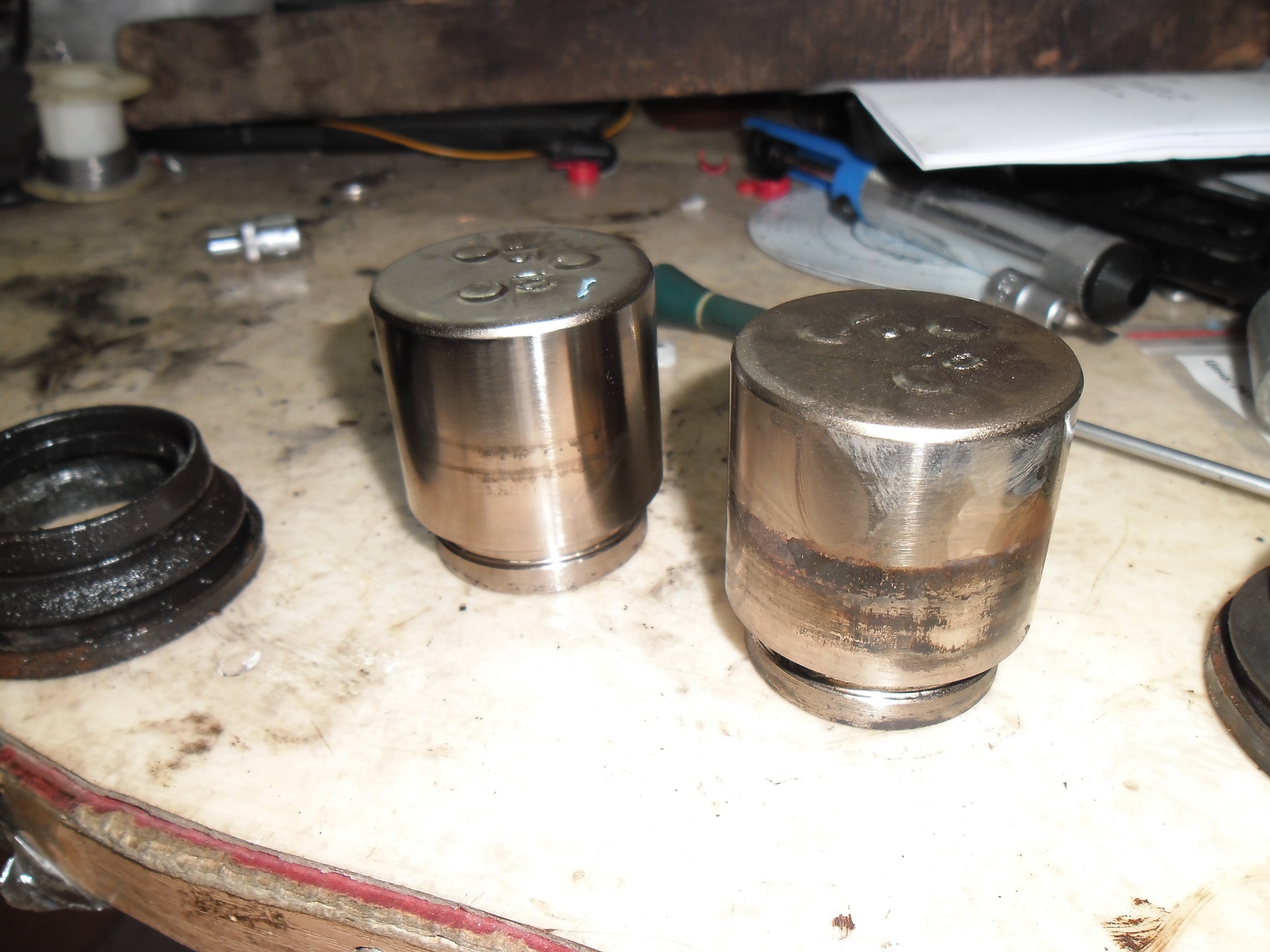

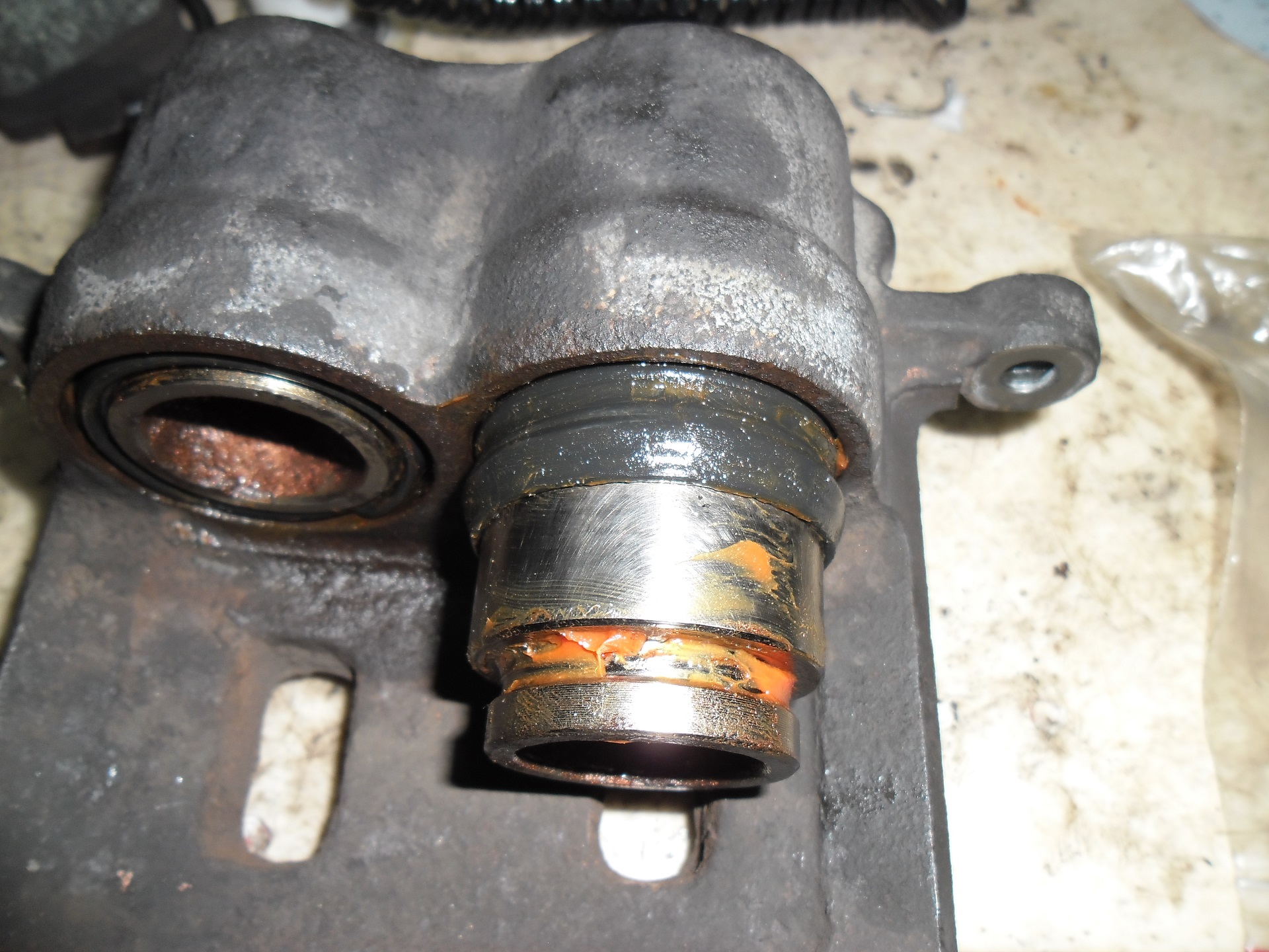

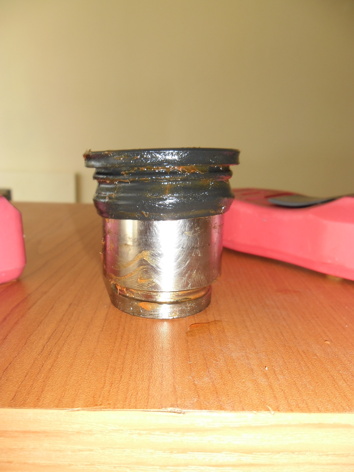

След като изкочат буталата на маншоните има едни скоби които защипват маншона към апарата.Аз не си играх да ги махам а направо идърпах маншона с риуск да го скъсам(това не епроблем защото имам нови) и след това махнах въпросните скоби.На снимката ясно се вижда причината за задържането на апарата в следствие на корозия.С мноог търкане и спрей за почиствеане на спирачки тази ръжда се махна от буталото и нямаше никакви язви.Накрая взех една водна шкурка 2000 и леко полирах обработенбото място.

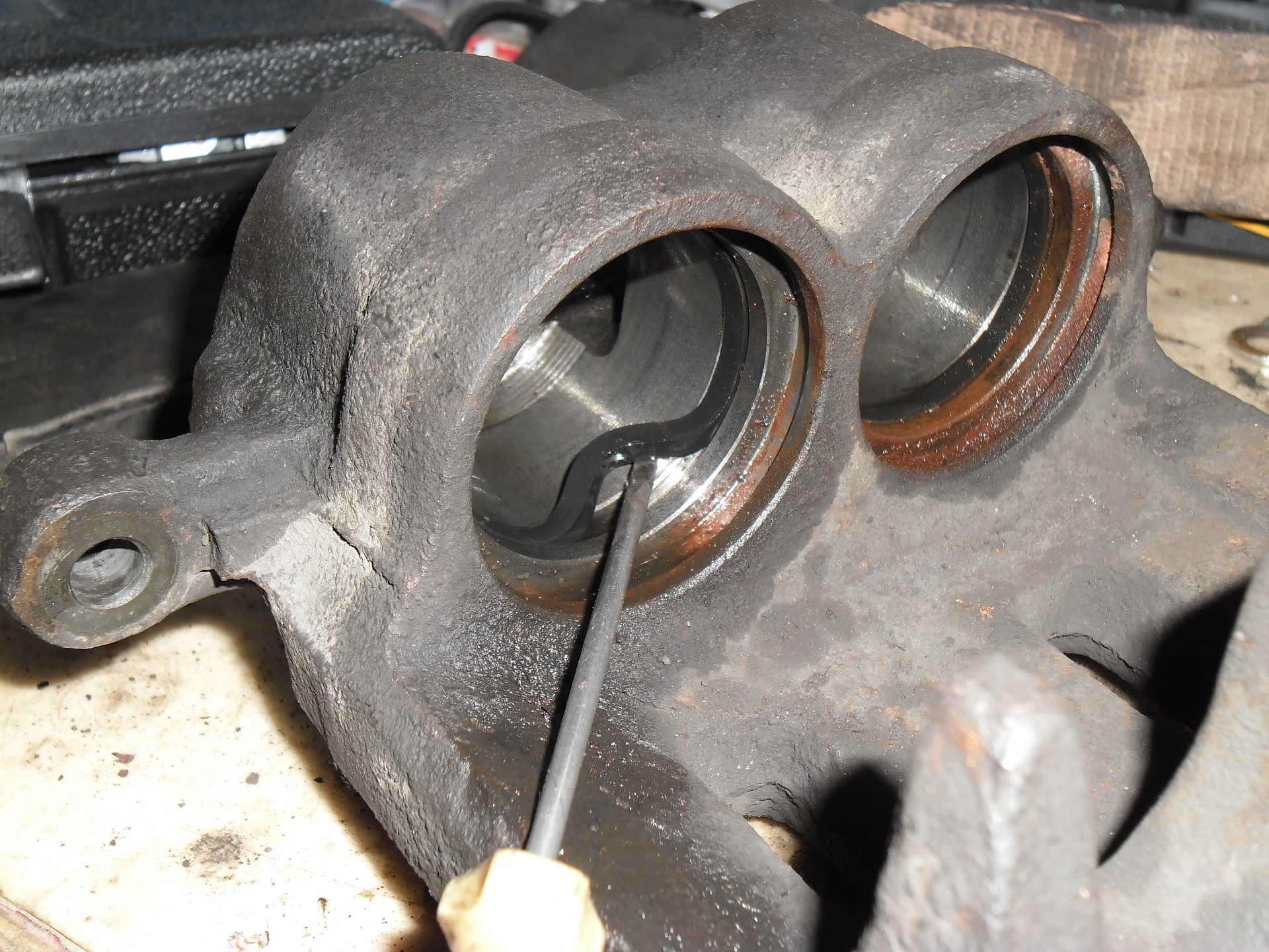

Следва махането на уплътнителя с права отверка,като внимавате да не надраскате повърхноста на цилиндъра.

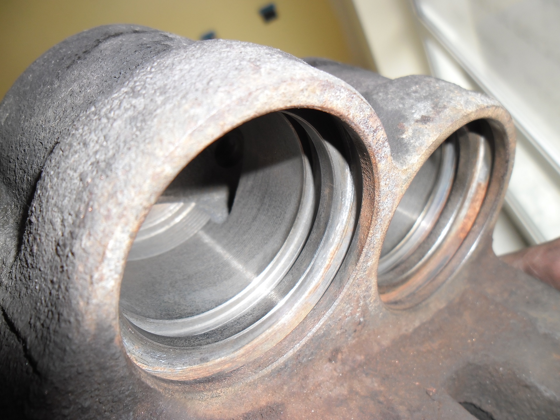

След това напръсках целия препарат с обезмаслител и го измих под течаща вода като махнах и пробката за обезвъздушаване.След това подсушаване махане на ръждите в каналите на маншона(до колкото е възможно) и почистване вътрешноста на цилиндъра с памучен парцал и почистващ спрей за спирачки.При мне вътрешноста на цилиндъра беше перфектна.
SAM_2323.JPG [ 713.71 KiB | Прегледано 1457 пъти ]
След като старателно за почистени парата от вътре и буталата,правите последно почистване със спирачна течнос забърсвате я и наново нанасяте спирачна течнос по буталото и и вътреешната страна на апарата.Слагат се новите уплътнители в каналите на апарата ,като преди това сте ги намазали със спирачна течност.В ремонтният комплект има 2 пакетчета с червено-оранжева грес.Нанася се от греста от всички страни на маншона и по външната част на буталото.Нанизвате се маншо на буталото от стратана която първа ще взелзне в цилиндъра.И издърпвате горната част на маншона така,че да се разпъне и да стърчи,но вснимкавате да не го изхлузите целия маншон.

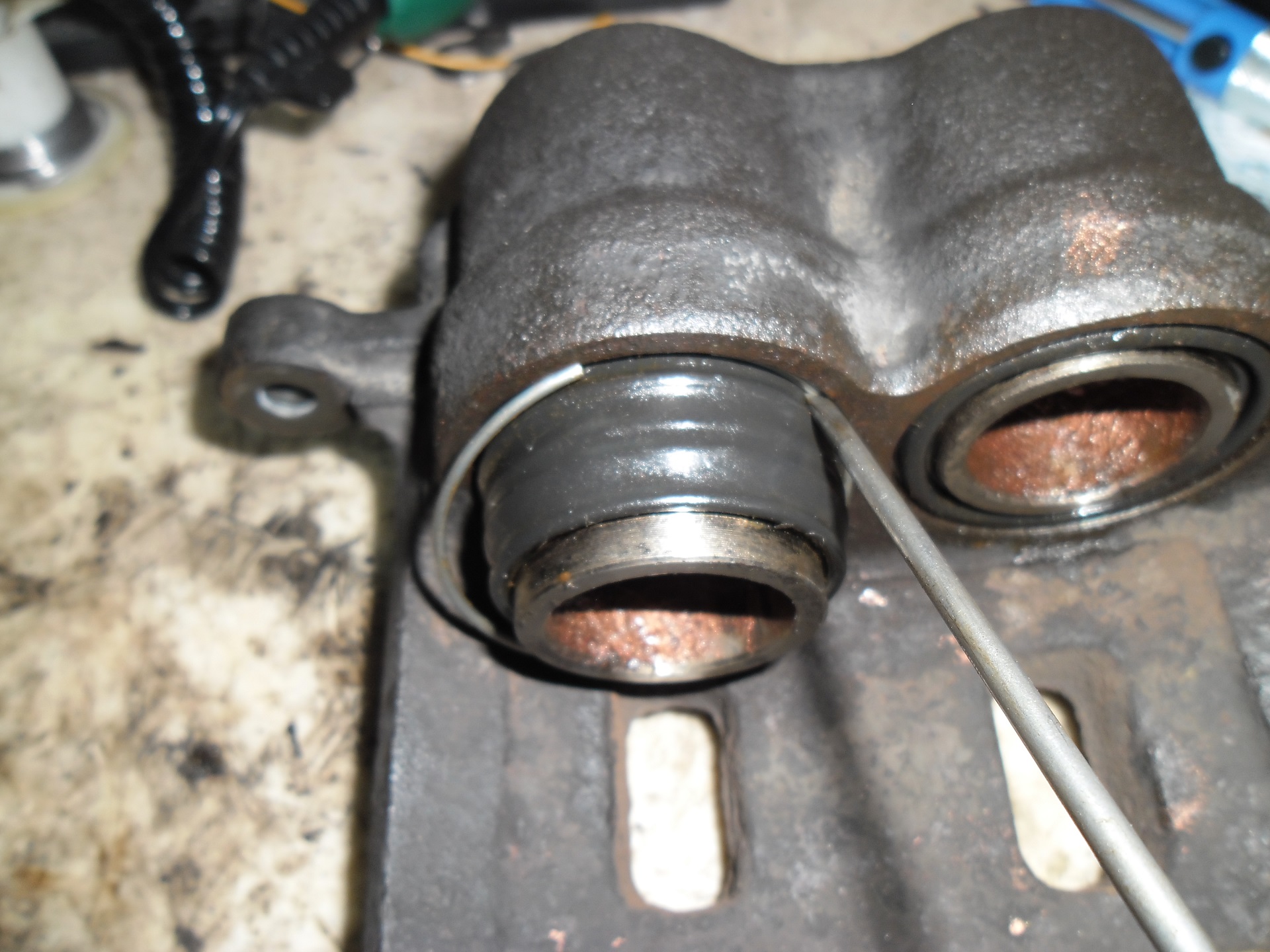

След това се вкарват 2-те бутала до край за да може маншона да взелне в канала който е на самото бутало във външната му част.Взима се дървеното трупче и една накладка примерно (зависи от дебелината) подлагат се и наново ,завивате пробката и се надува с компресора за да излезнат буталата,но в никакъв случай не трябва да изкочат от местата си(примерно дасе покажат на 50%) Това е за да има място да се бъркна и да се намести маншона при нужда и да се монтира скобата.Взима се нещо не остро и пластмасово и бърка се между буталото и цилиндъра за да се провери дали е влезна маншона в канала си.След като всичко се провери идва и най-тънката част-вкарванетро на скобата.Ползва се отверка но повъзможност да не е много тънка и остра защото има голяма опасност да скъсате маншона.
SAM_2328.JPG [ 575.21 KiB | Прегледано 1457 пъти ]
След монтажа на скобите,прибират се буталата до край и се монтира пробката за обезвъздушаване.
