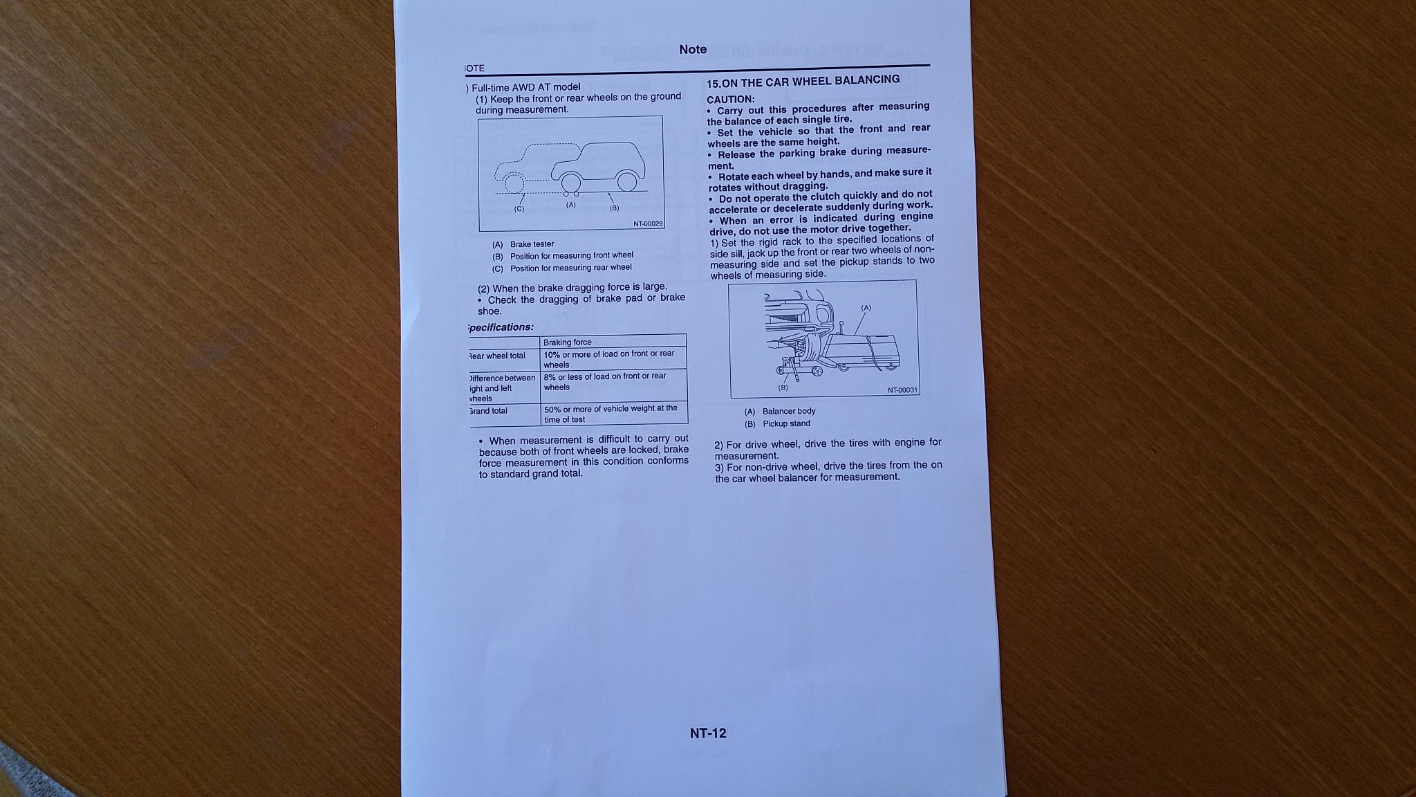

Ще разбуня духовете в тази тема по въпроса как се минава спирачен тест.
Търсейки информация от достоверен източник попаднах на следното:
http://jdmfsm.info/Auto/Japan/Subaru/Le ... back/2009/
Това е вторият ред големият PDF файл.
На стр. 34 е за МТ.
На стр. 35 е за АТ.
И в двата случая единият мост е на валяците, другият е на земята без свободно въртящи се ролки.

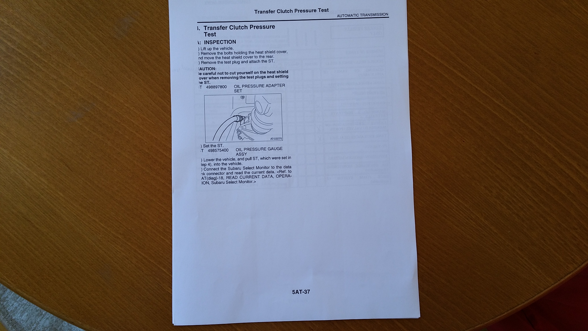

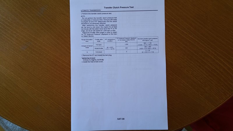

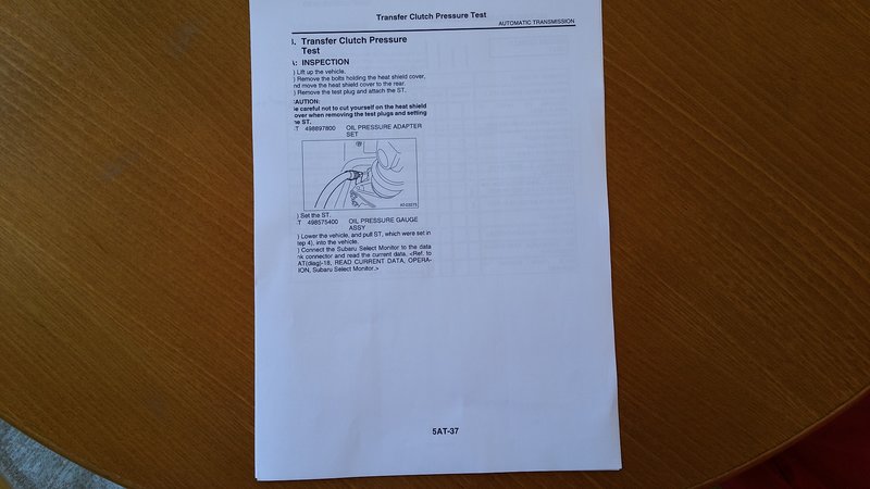

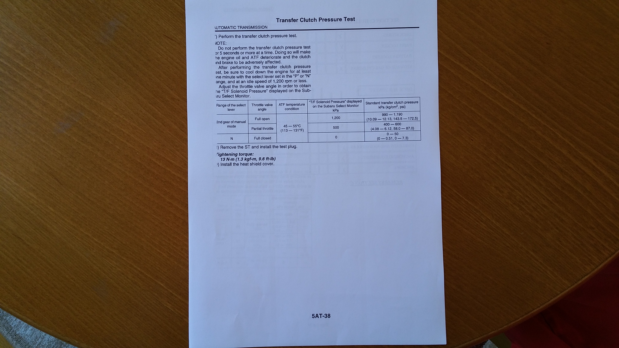

По-нататък:
Тест за налягането на Transfer clutch:
За 5АТ с ВТД
Стр. 2916 и 2917
На втората страница е интересна табличката, последният ред. При селектор на N и при напълно затворен дросел налягането на Transfer clutch е 0. Т.е. няма да се блокира междинният диференциал и не би следвало да е какъвто и да е проблем този режим.

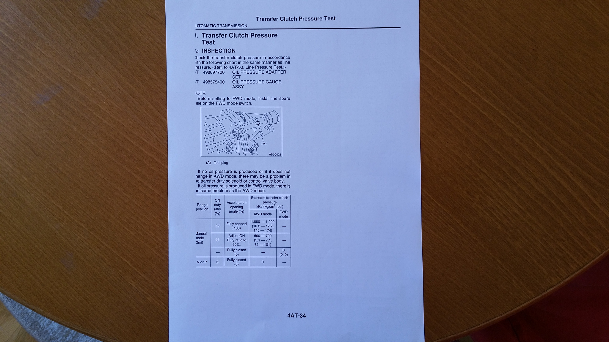

За 4АТ без ВТД.
Стр. 2689
В табличката на предпоследния ред е за 4АТ без ВТД с поставен бушон в гнездото FWD. Налягане в Transfer clutch 0.
Последният ред е без поставен бушон в гнездото FWD, т.е режим AWD. Налягане в Transfer clutch 0.
Стр 34.jpg [ 779.45 KiB | Прегледано 4649 пъти ]
стр 35.jpg [ 838.64 KiB | Прегледано 4649 пъти ]
Стр 2916.jpg [ 780.48 KiB | Прегледано 4649 пъти ]
Стр 2917.jpg [ 762.59 KiB | Прегледано 4649 пъти ]
Стр 2689.jpg [ 816.77 KiB | Прегледано 4649 пъти ]

Супер. В такъв случай стендът няма значение за екземплярите с въпросните автоматични кутии. И все пак ако върти двете колелета в противоположни посоки, остава да видим, какво се случва със задния LSD диференциал, защото до сега само гадаем. Моето мнение е, че скоростта на въртене е твърде малка, за да задейства механизмите и не би трябвало да му навреди по никакъв начин, но все пак не съм видял никъде официална информация по въпроса черно на бяло.

patko написа:
:good:
kerekovski написа:
:good:
