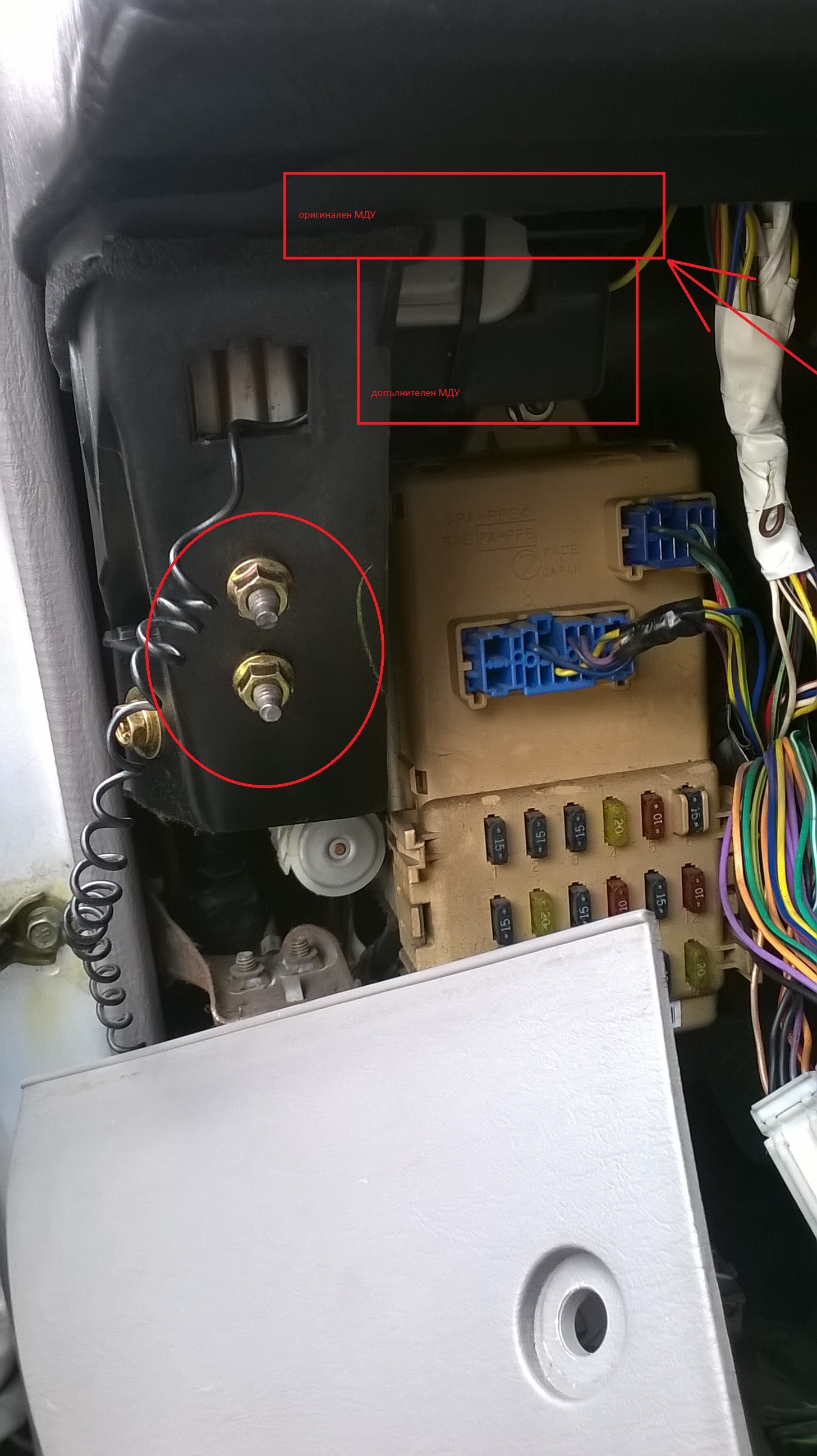

1. Как да намерем оригиналния МДУ:
Модула може да бъде открит като се свали кората под таблото (една пластмасова щипка/винт - откъм вратата, два винта - при лостчето за капака и в десния долен ъгъл, две щипки в горната част - просто се издърпва напред). Поставен е възможно най отляво и горе, представлява черна кутийка, малко по-дебела от цигарена, поставена на метална планка, която от своя страна се държи на два винта с гайки - гайките стърчат право напред. Виждат се най-вляво като се свали кората под таблото.
WP_20160718_11_56_26_Pro.jpg [ 951.55 KiB | Прегледано 779 пъти ]

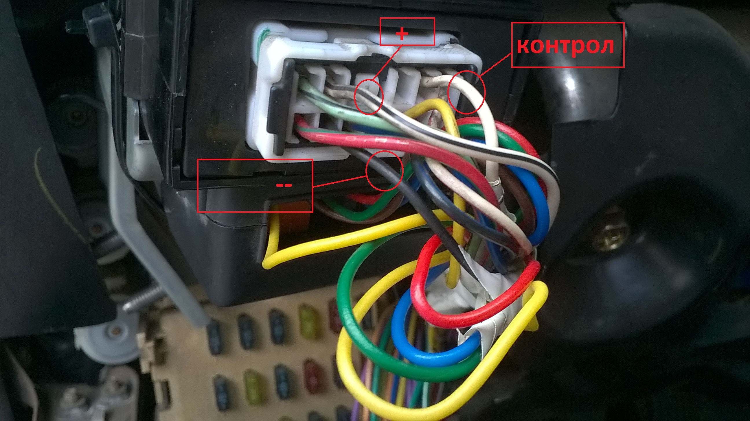

2. Свързване на новия модул към стария
От буксата се използват три кабела - трябват ни захранване (+ и -) и управлението.
Използвам за допълнителен МДУ HELP4 на БСМ, който е с едно реле, това имах подръка.
На оригиналната букса нужните цветове са
черен - маса (-)
бял/черен с/у него - +12в
бял - управление
WP_20160718_11_57_21_Pro.jpg [ 1010.74 KiB | Прегледано 779 пъти ]
захранващите не се режат, а се запояват захранващите на новото МДУ към тях. + към +, маса и ком на релето - към масата (-)
белия (контрола) се прекъсва и КЪМ стария модул се подава NC (нормално затворения) контакт на релето от новото МДУ.
Изолират се връзките, тества се (би трябвало да работи) и.... ами това е... Сглобява се по обратния ред, пак се пробва... И ако работи - свиркате си спокойно :beer: При мен ефекта е огромен, от 1-2 метра обхвата ми вече е към 40...
Старото дистанционно става неизползваемо, но може да си го запазите и ако решите да го ползвате пак - просто разкачате допълнителния МДУ и свързвате белия кабел както е бил.
