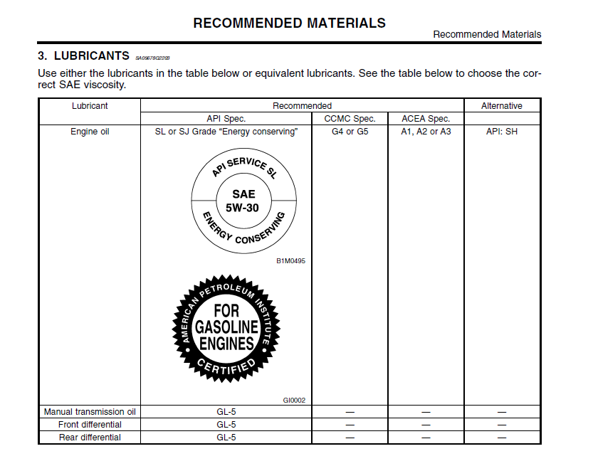

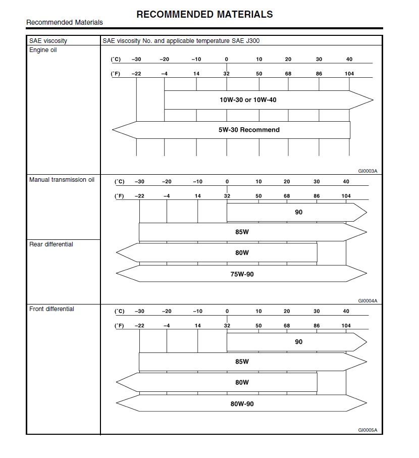

Моля за малко разяснения на тема масло в предния диференциал. Форумът, включително тази тема, е пълен с препоръки за какви ли не марки масло, основно с вискозитет 75W-90. Моят автомобил също е с такова масло както в предния, така и в задния диференциал - Yacco BVX-1000 75W-90. От това, което ми е направило впечатление, почти няма масла с вискозитет 75W-90, които да не са пълна синтетика.
Вчера отворих manual-а, за да си прегледам интервалите за смяна и отново да си припомня изискванията за маслата. Препоръката на производителя е за API спецификация GL-5 и вискозитет 90, 85W, 80W или 80W-90. 80W-90 изглежда най-резонен вариант предвид температурния диапазон. В същото време почти не се намират масла 80W-90 различни от минерални - чат-пат някоя и друга полу-синтетика.
Защо масово се препоръчват и използват синтетики 75W-90, при положение, че предписанието на производителя е за 80W-90, било то полу-синтетично или минерално?
Коментар на файл: GL-5

Коментар на файл: 90, 85W, 80W, 80W-90
