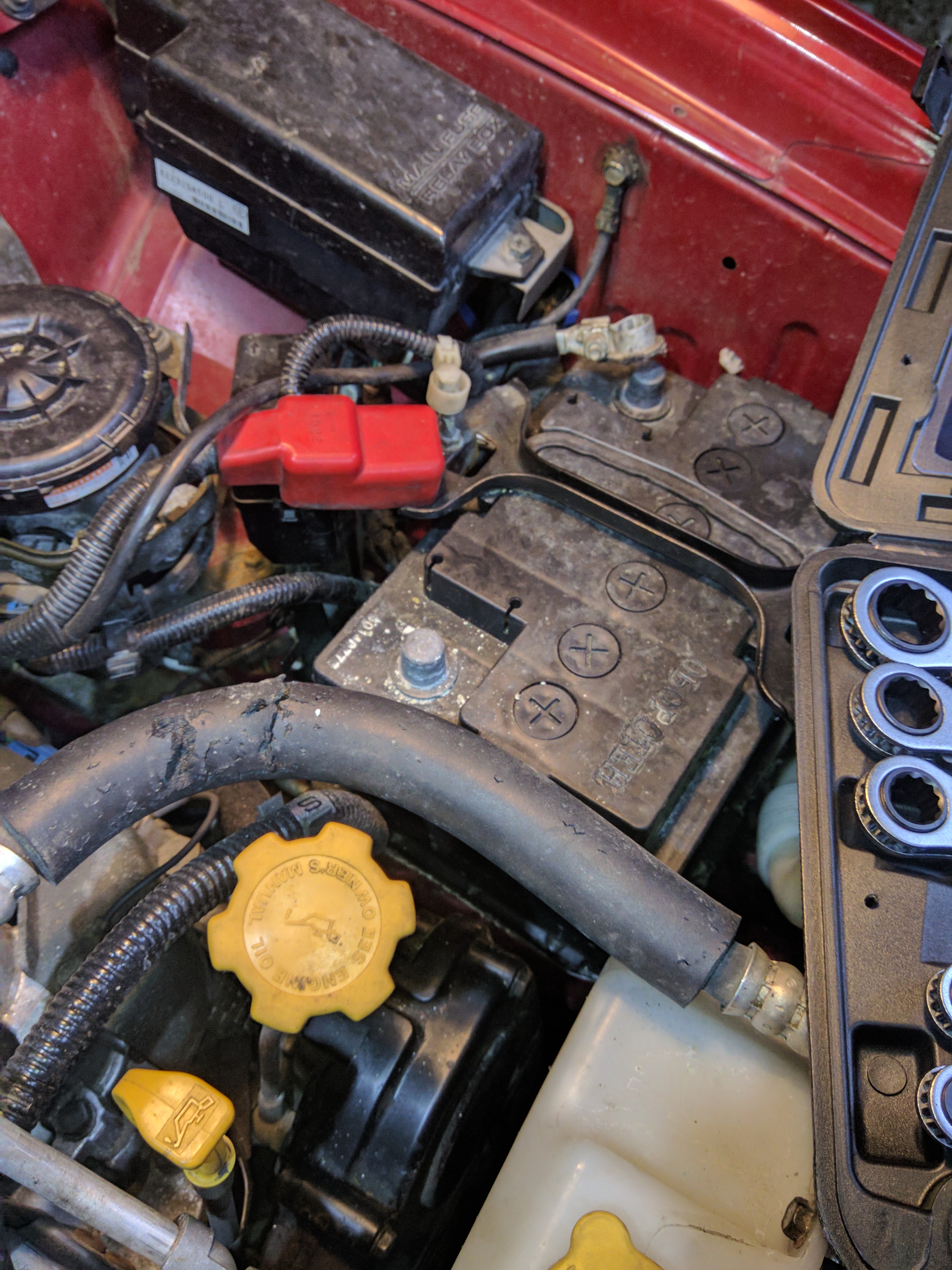

Колата е препоръчително да е студена , защото при пръскането със спрея , той се изпарява почти веднага и не успява да разтвори нагарите. След чистенето ще се прави и reset на ECU-то , за това откачаме първо клемите на акумулатора:
IMG_20180221_134711.jpg [ 3.99 MiB | Прегледано 1910 пъти ]

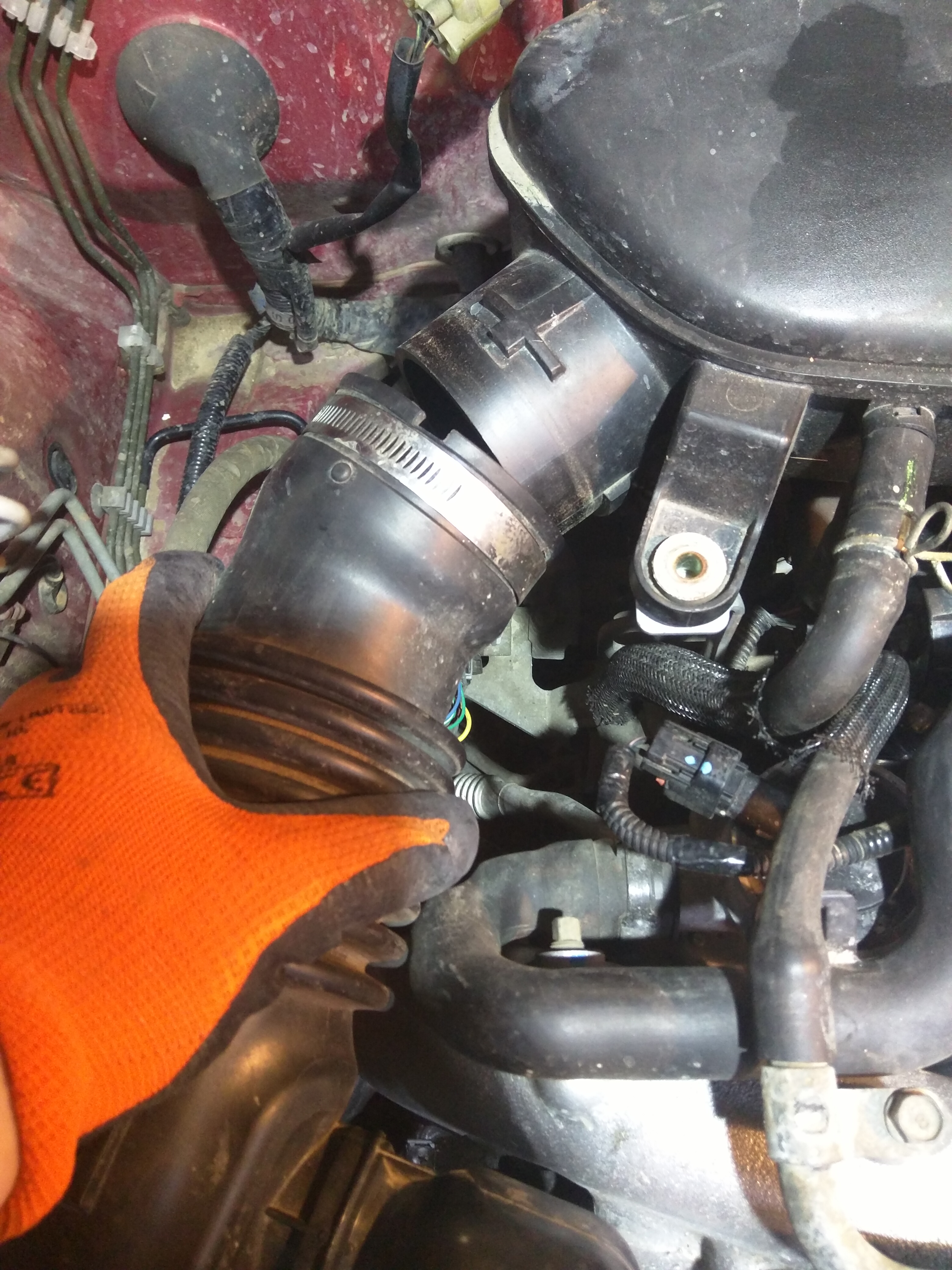

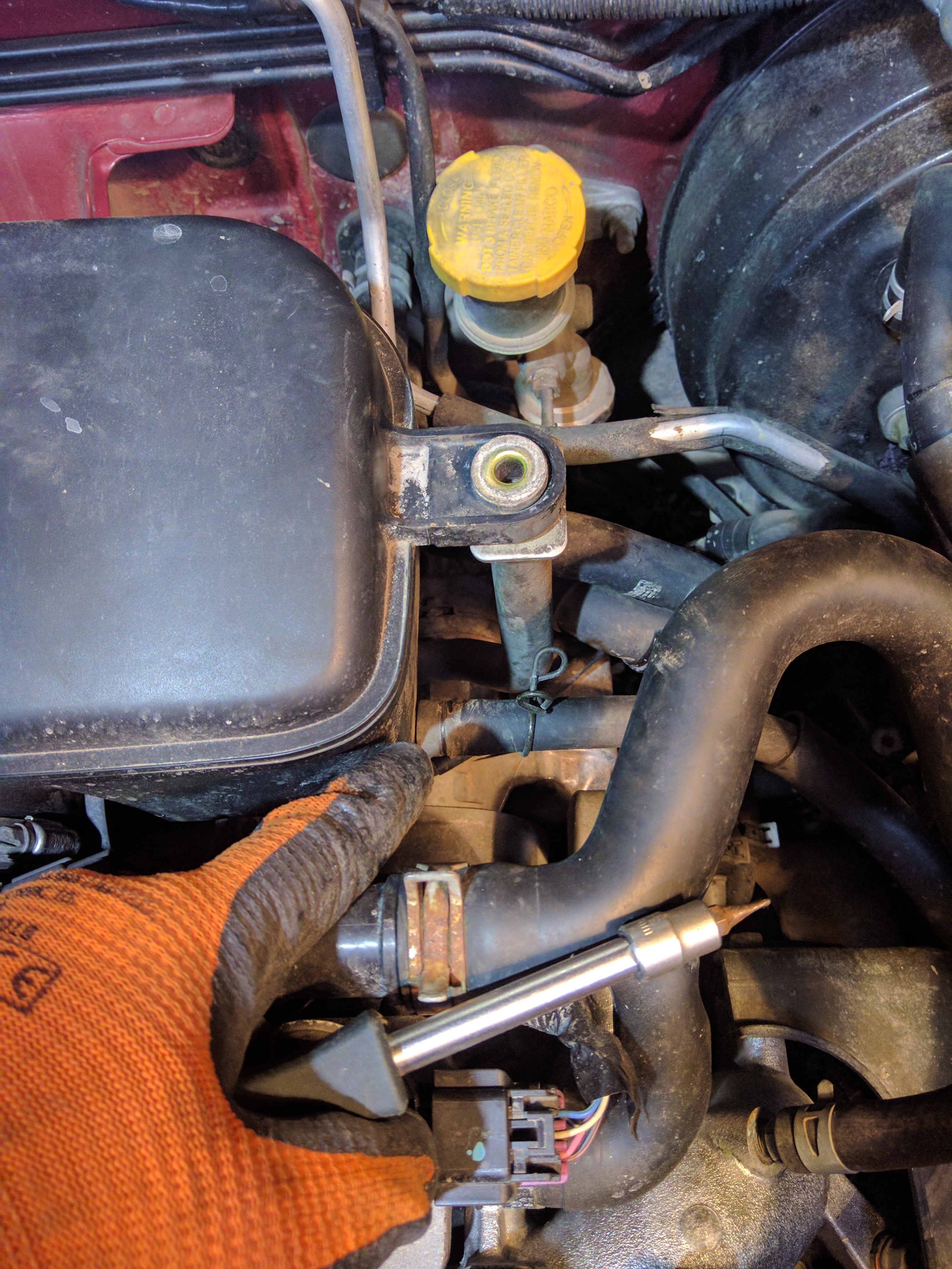

След това се маха тръбата за въздушния филтър от двете страни хваната със скоби:
IMG_20180221_134730.jpg [ 4.52 MiB | Прегледано 1910 пъти ]
IMG_20180221_134742.jpg [ 2.67 MiB | Прегледано 1910 пъти ]

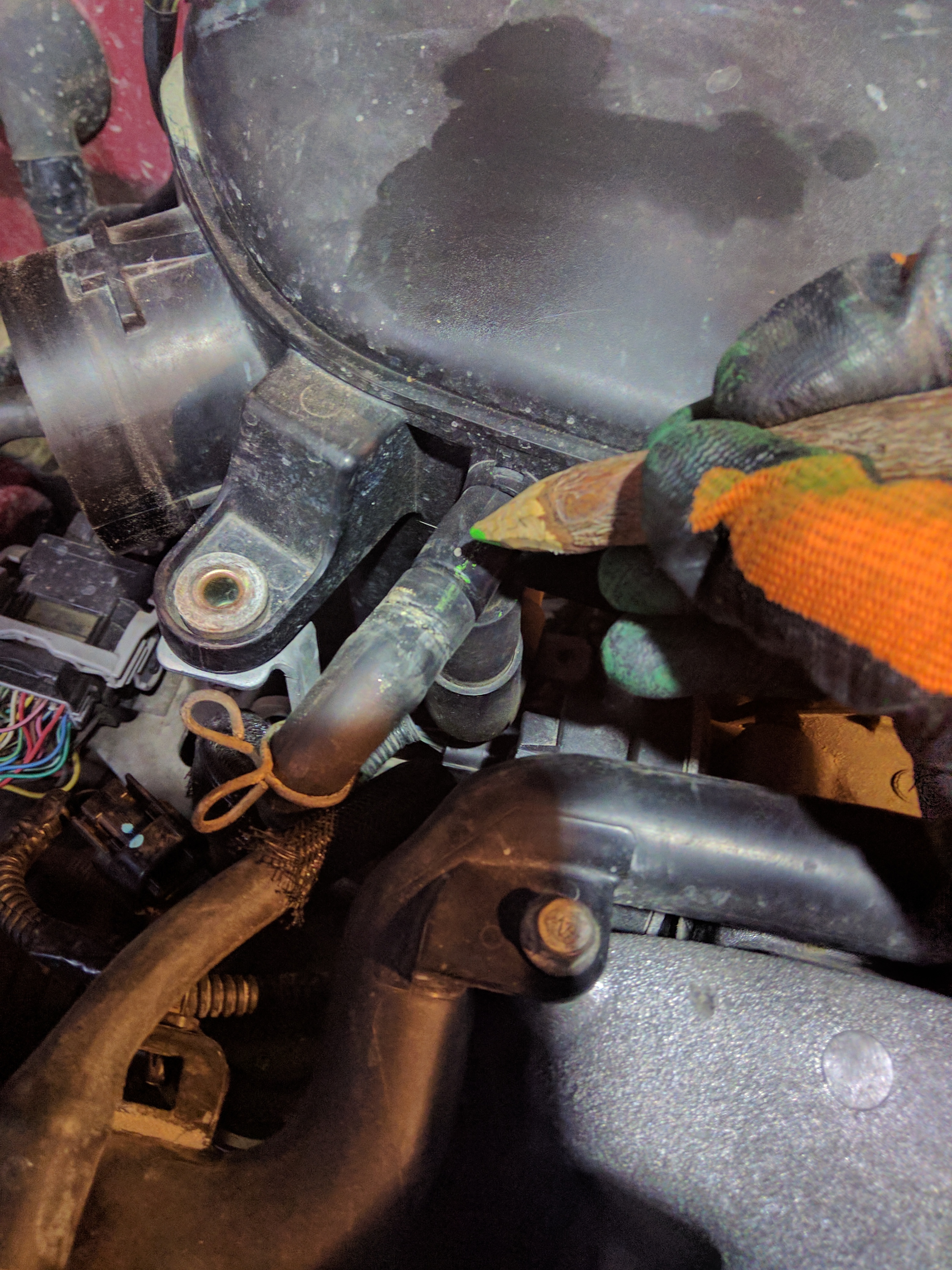

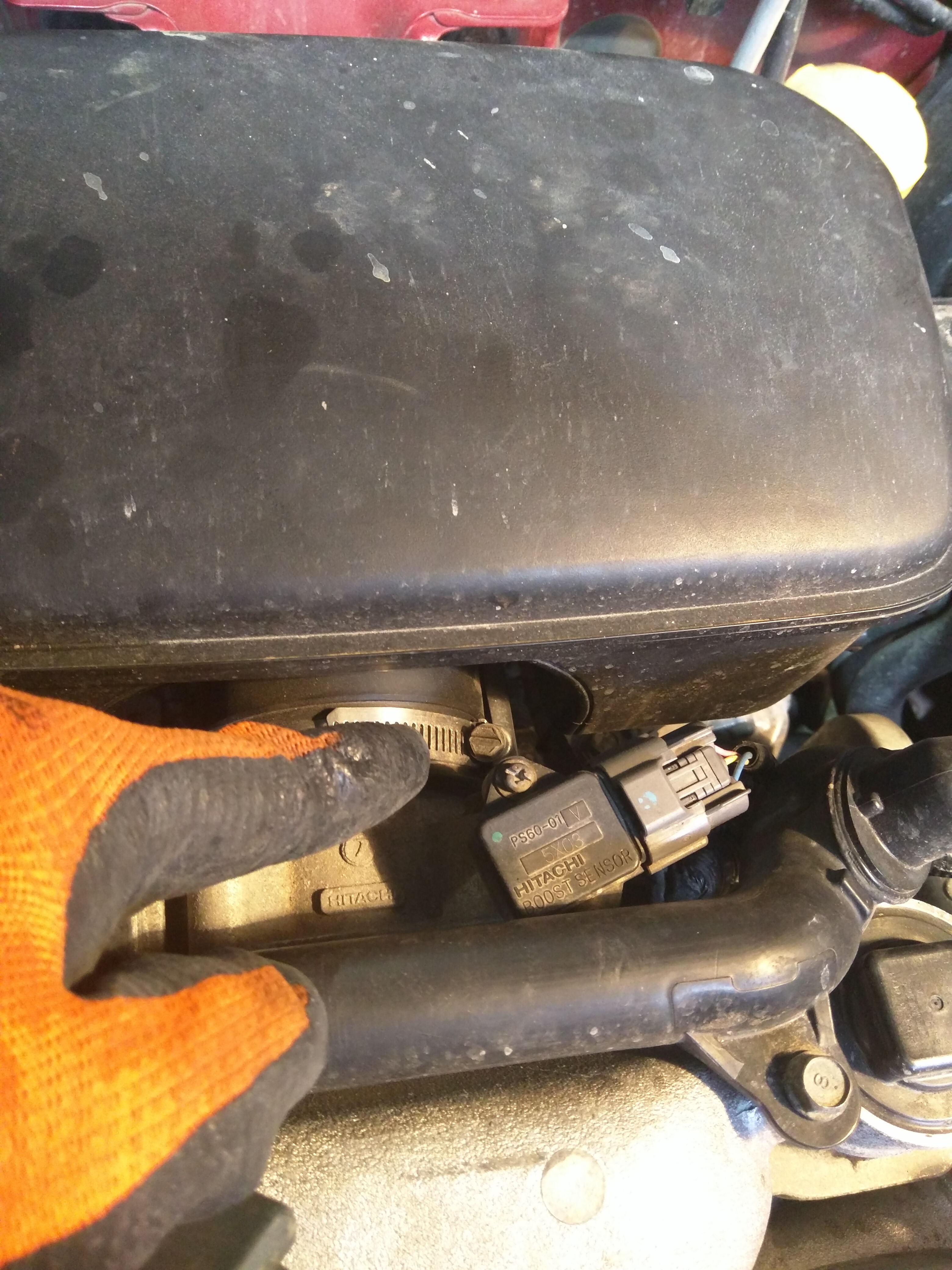

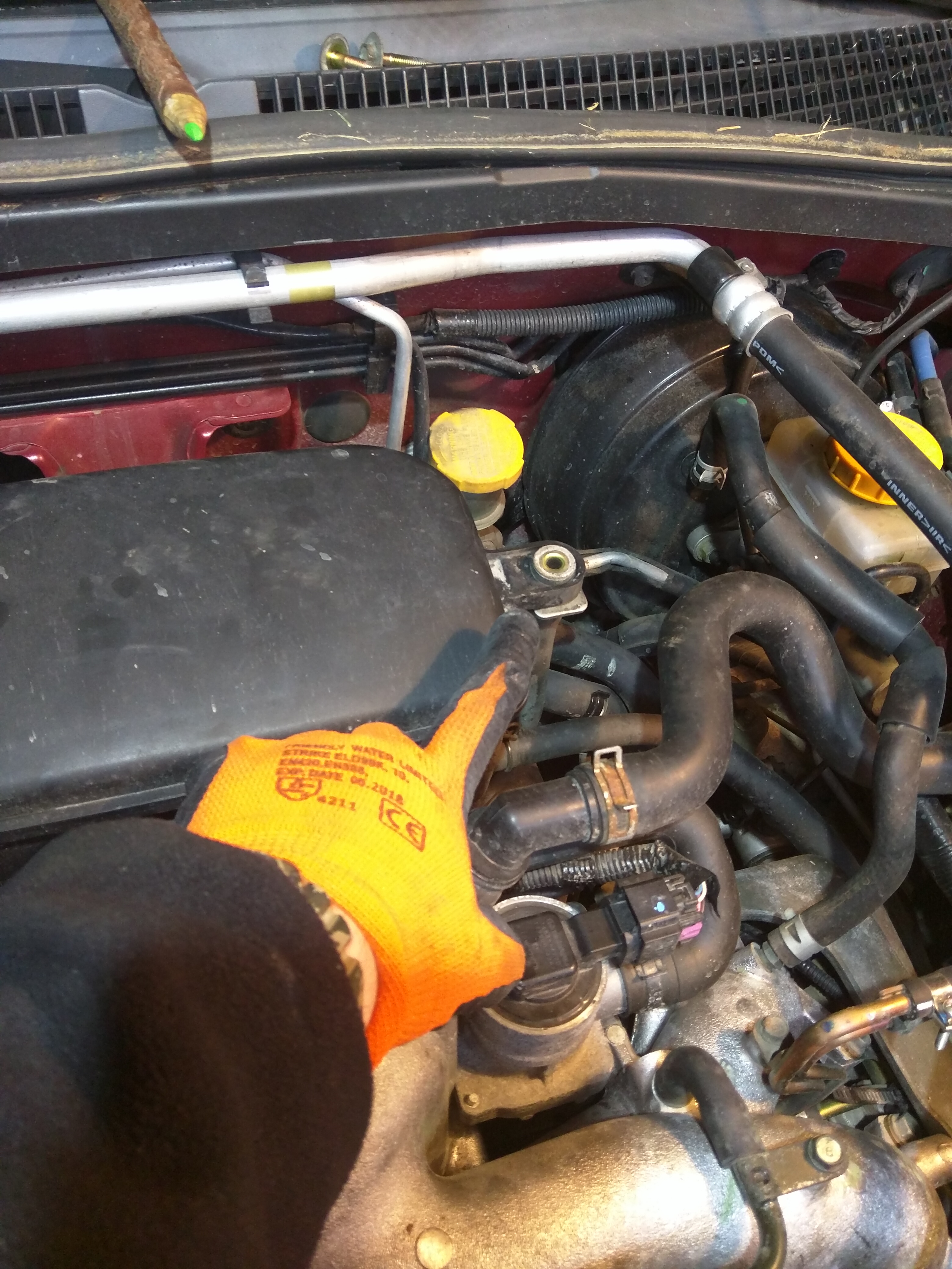

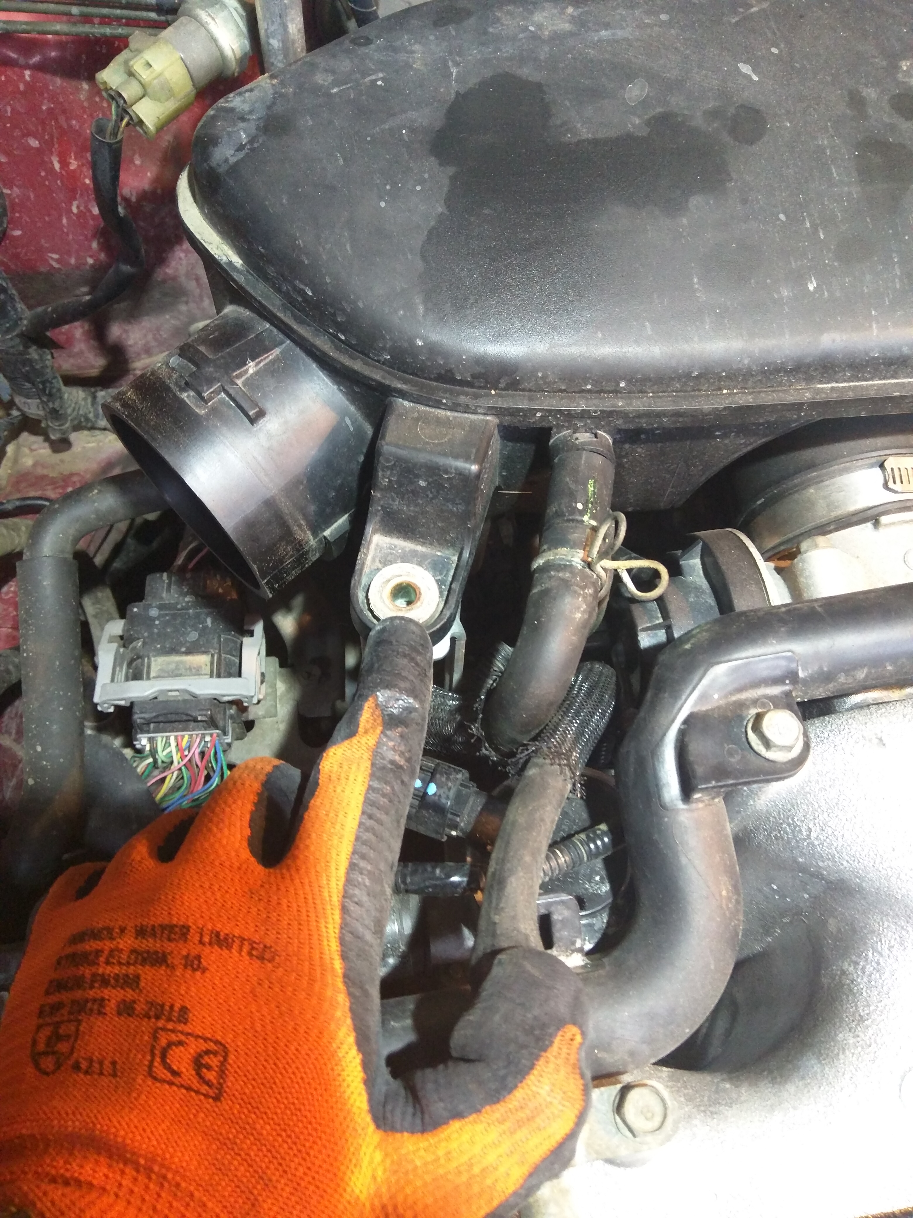

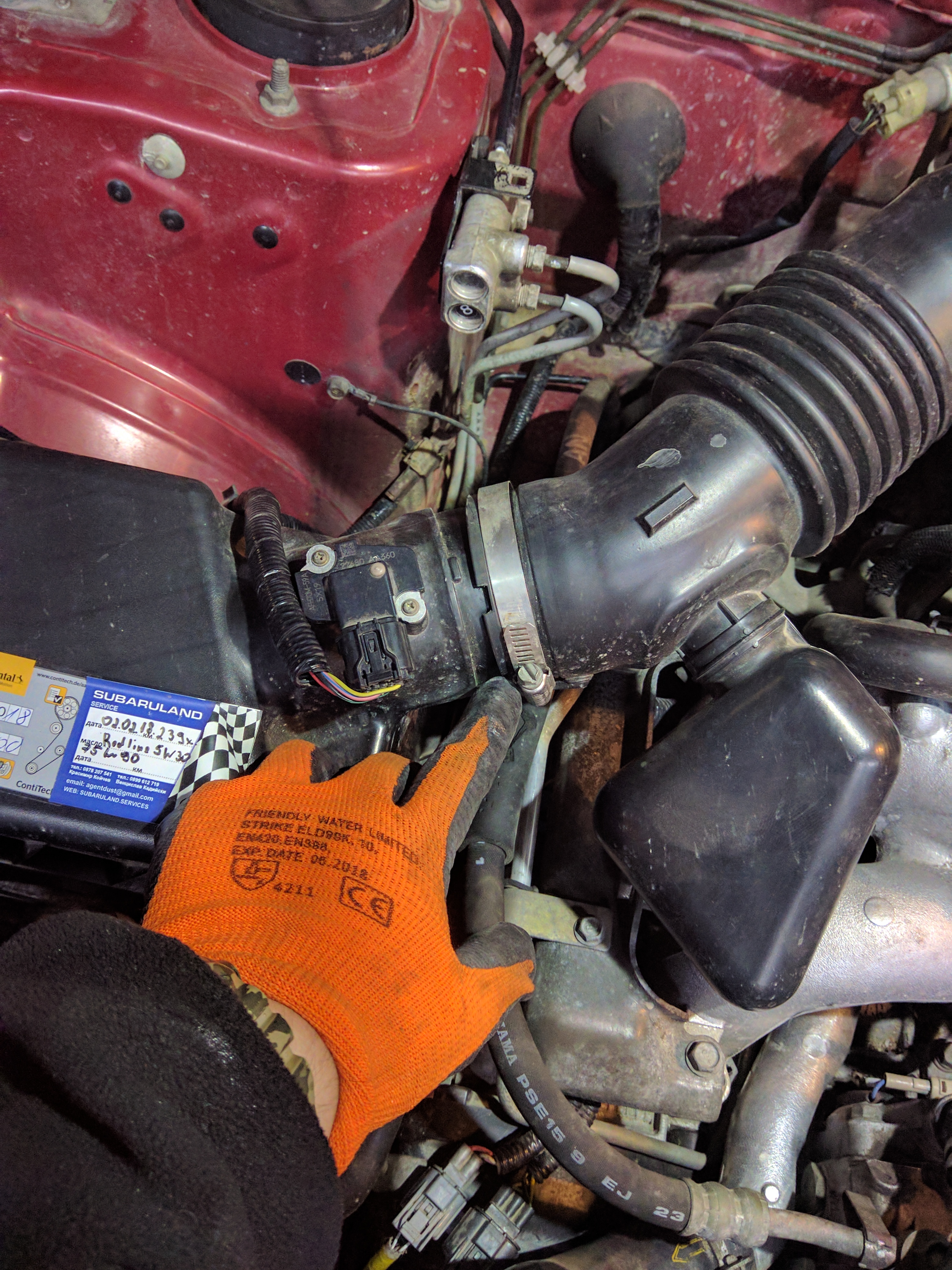

Кутията е с два болта 10-ки и има три маркуча , които трябва да се свалят , по един от ляво и от дясно и един маркуч отпред :
IMG_20180221_134757.jpg [ 2.89 MiB | Прегледано 1910 пъти ]
IMG_20180221_134803.jpg [ 2.68 MiB | Прегледано 1910 пъти ]
IMG_20180221_134828.jpg [ 4.18 MiB | Прегледано 1910 пъти ]
IMG_20180221_135013.jpg [ 4.11 MiB | Прегледано 1910 пъти ]
Накрая е скобата , която е от кутията към дросела :
IMG_20180221_135049.jpg [ 2.71 MiB | Прегледано 1910 пъти ]

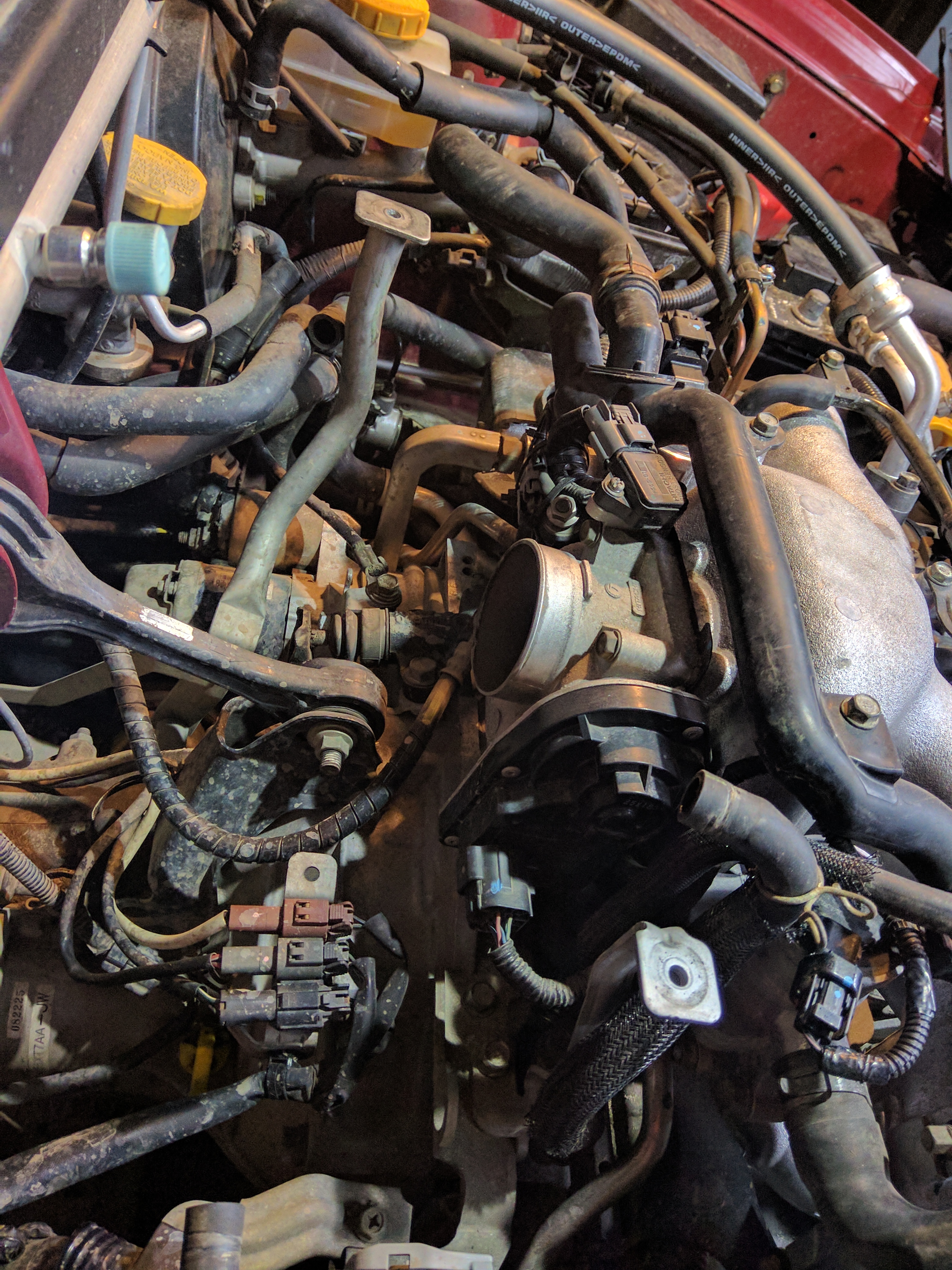

Дърпате кутията назад (при 3.0 двигателите е адски тясно , за да се извади ако имате газова) и трябва да се открие самият дросел:
IMG_20180221_135233.jpg [ 4.89 MiB | Прегледано 1910 пъти ]

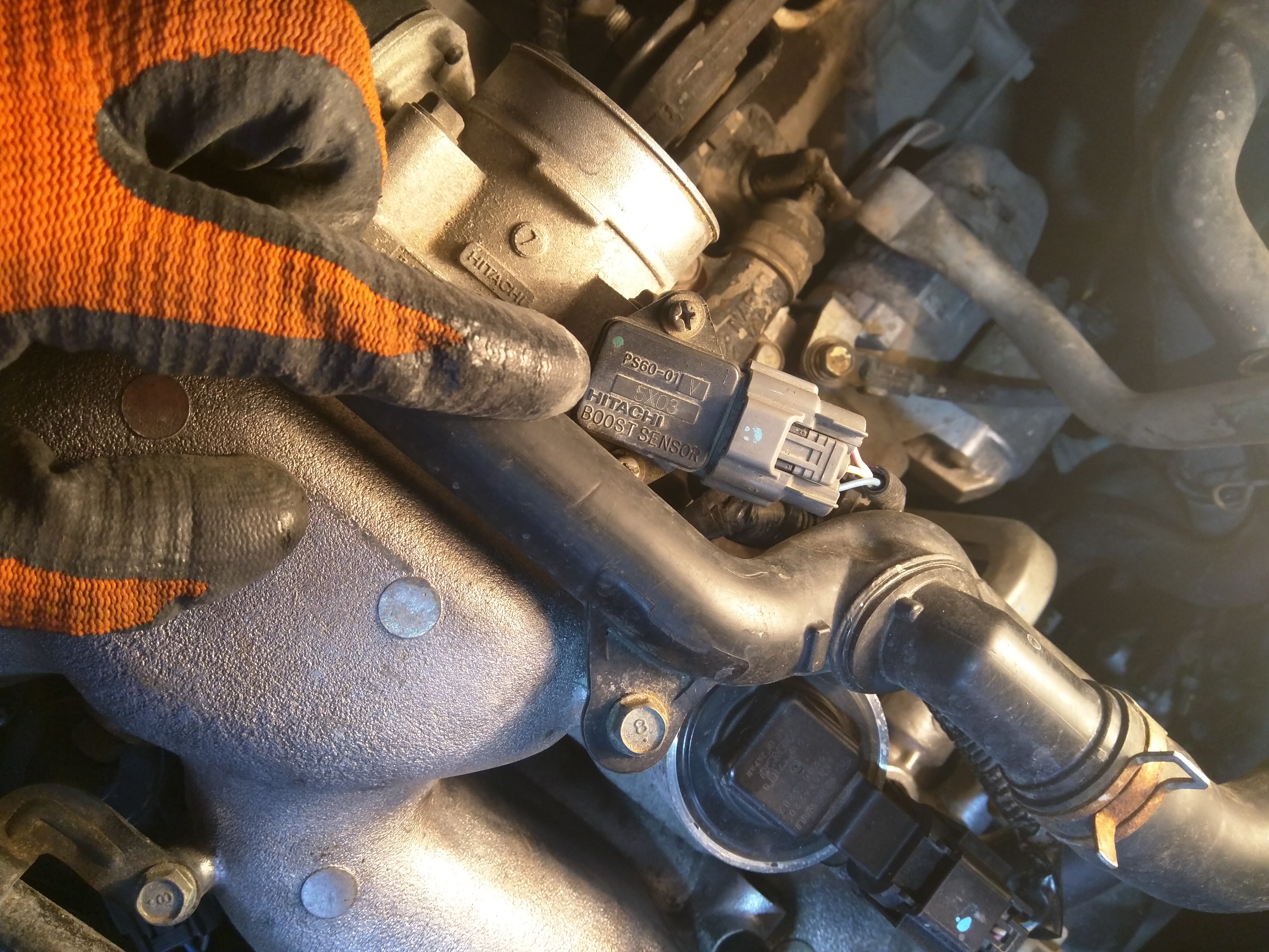

Почистването , може да го направите и без да го сваляте , но за мен това е наполовина свършена работа , особено , когато можете сами да си го направите. На самия дросел има две букси за електроника едната се намира отгоре в дясно,
а другата е от страни в ляво(застал срещу колата) Датчика , който се намира от горната страна в дясно след сваляне на целия дросел е хубаво да го свалите изцяло (от двата винта), защото спрея за почистване може да му навреди.
IMG_20180221_135454.jpg [ 3.38 MiB | Прегледано 1910 пъти ]

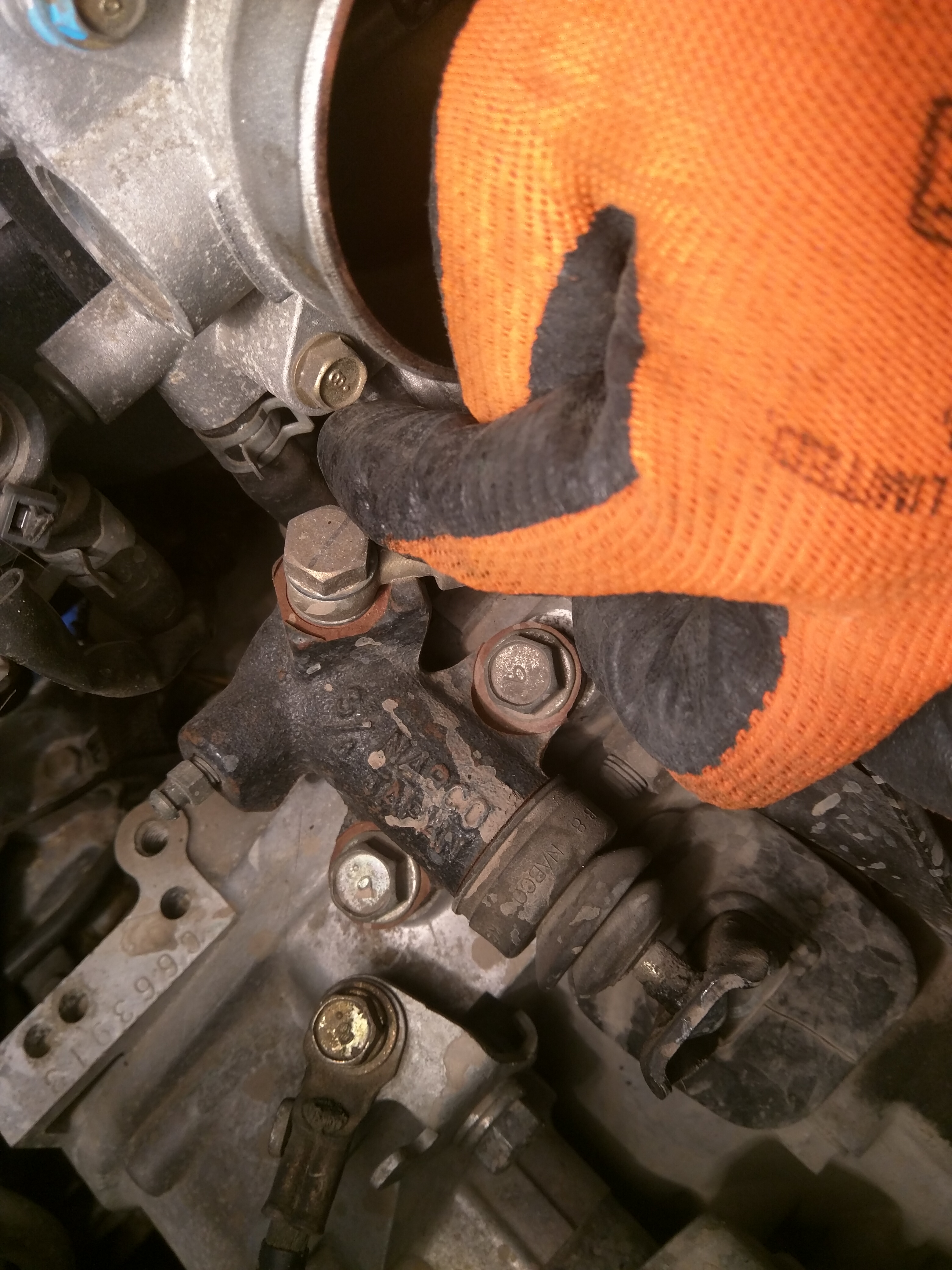

След сваляне на буксите може да отвиете четирите болта , които държат самия дросел (10-ка).Внимавайте да не падне гарнитурата между дросела и колекторните тръби! След като го откачите в долната страна от към шофьора има две тръби ,
които трябва да се откачат
IMG_20180221_135506.jpg [ 2.58 MiB | Прегледано 1904 пъти ]

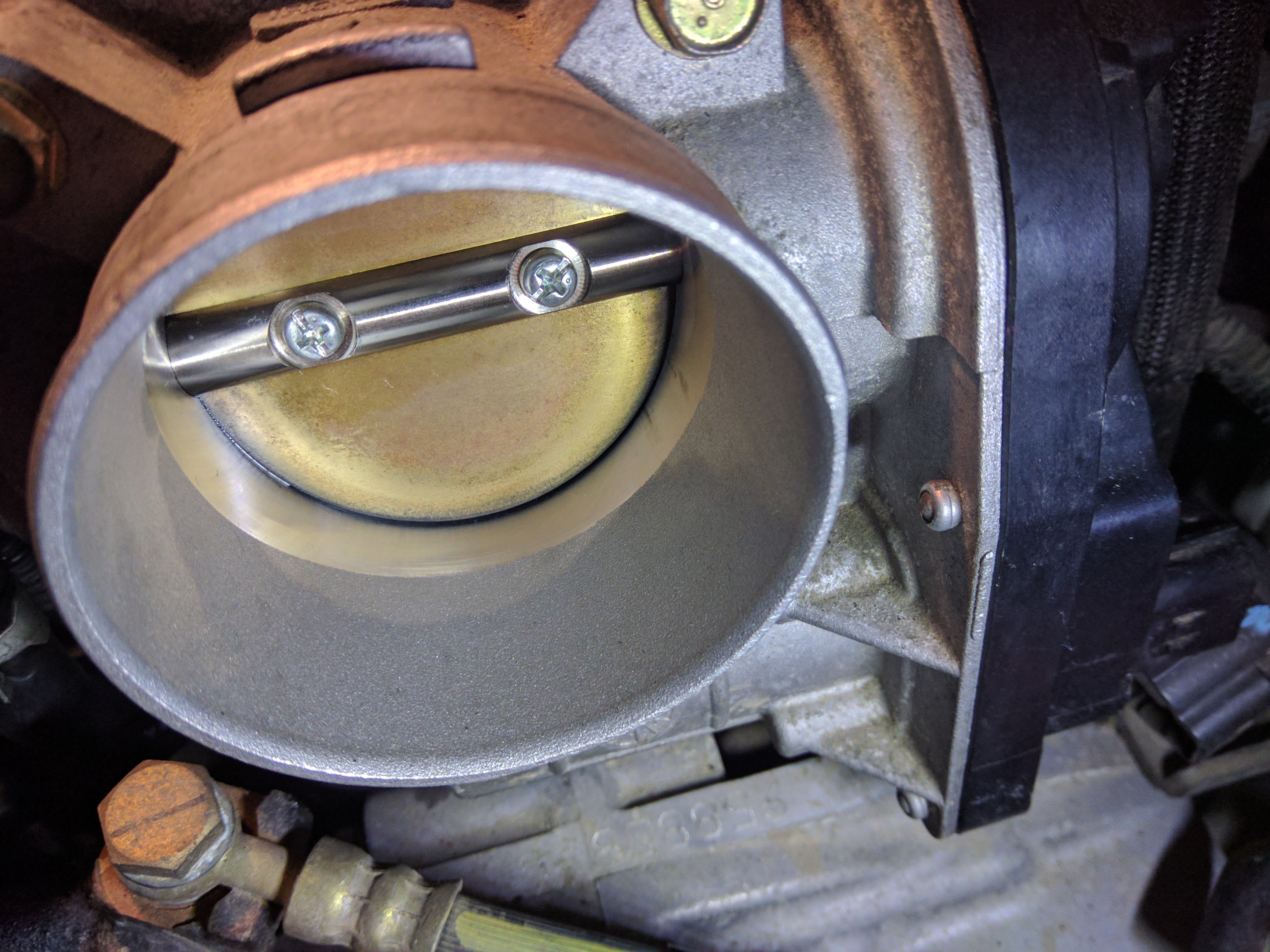

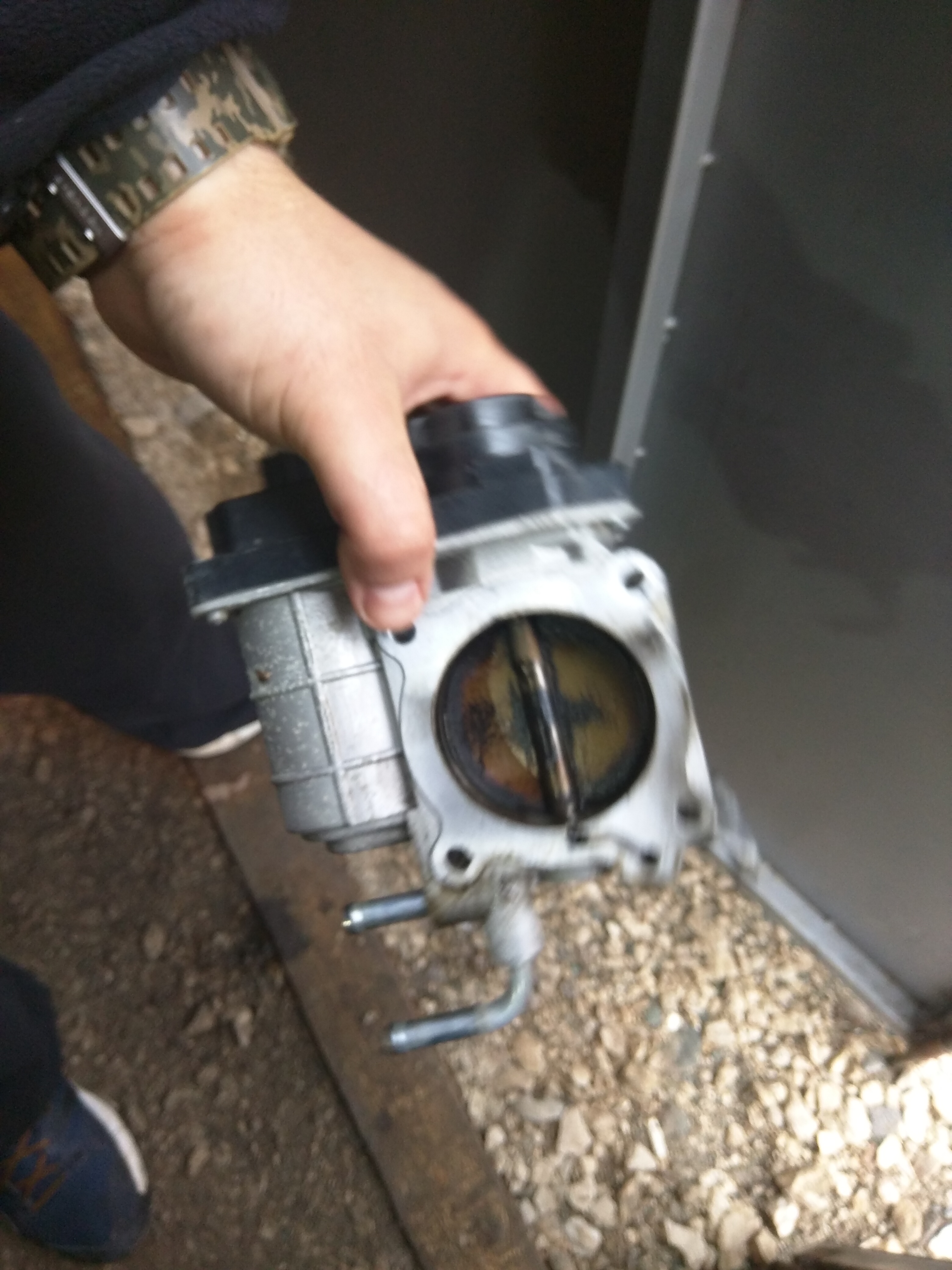

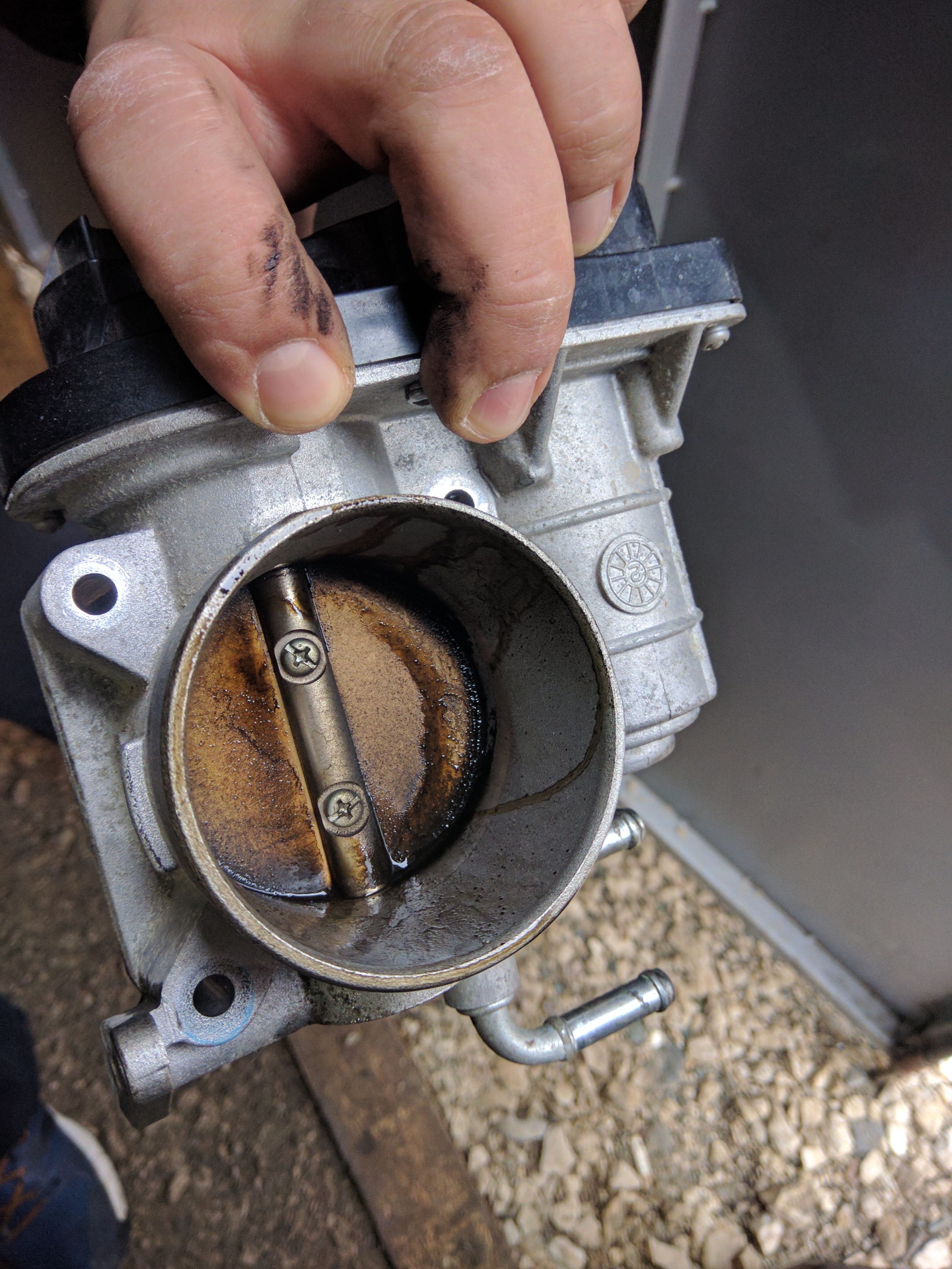

Дросела при мен беше доста мръсен , според моите стандарти. Започва се пръскане с спрея и търкане с парцал и четката за зъби. Препоръката ми е да държите дросела с електрониката (черното пластмасово тяло) нагоре , за да не се стича в него от спрейовете. Клапата на дросело се завърта внимателно и за да може да се изчистите хубаво я потпрях с намотан парцал върху отвертката , за да седи отворен.
IMG_20180221_141749.jpg [ 4.05 MiB | Прегледано 1904 пъти ]
IMG_20180221_141751.jpg [ 1.97 MiB | Прегледано 1904 пъти ]
И резултата е видим и осезаем :
IMG_20180221_145539.jpg [ 3.8 MiB | Прегледано 1904 пъти ]

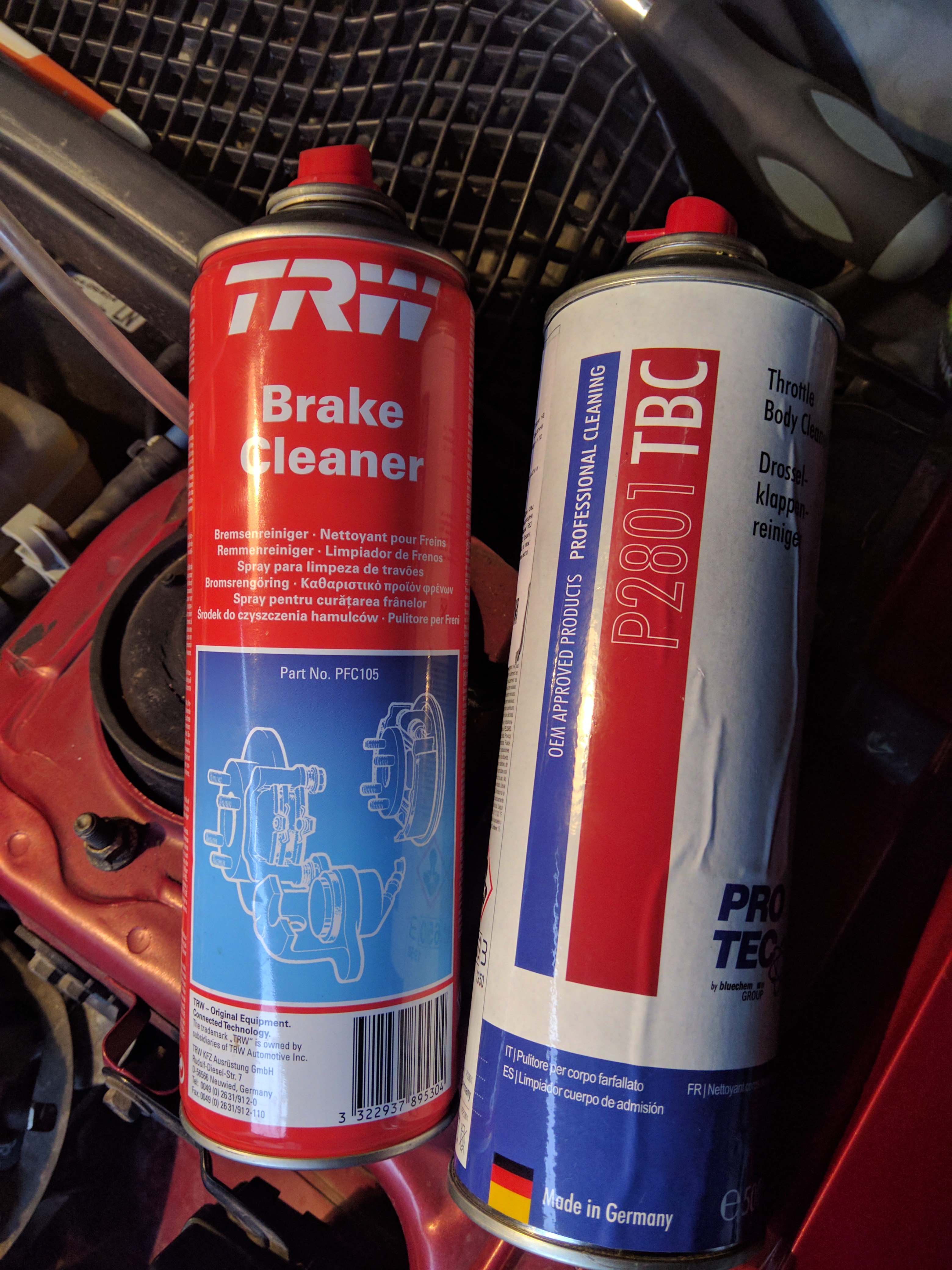

Спрейовете , които аз използвах.Не правя реклама , а само давам пример (на мен ми костваше по половината от двата спрея, след мноооого пръскане)
IMG_20180221_150403.jpg [ 3.62 MiB | Прегледано 1904 пъти ]
След това започваме по обратния ред на сглобяване. Разглобих и MAF сензора (след въздушния филтър) и го изчистих с TRW - то. Закачих акумулатора и последва процедурата посочена от колегата iion от тази тема :
