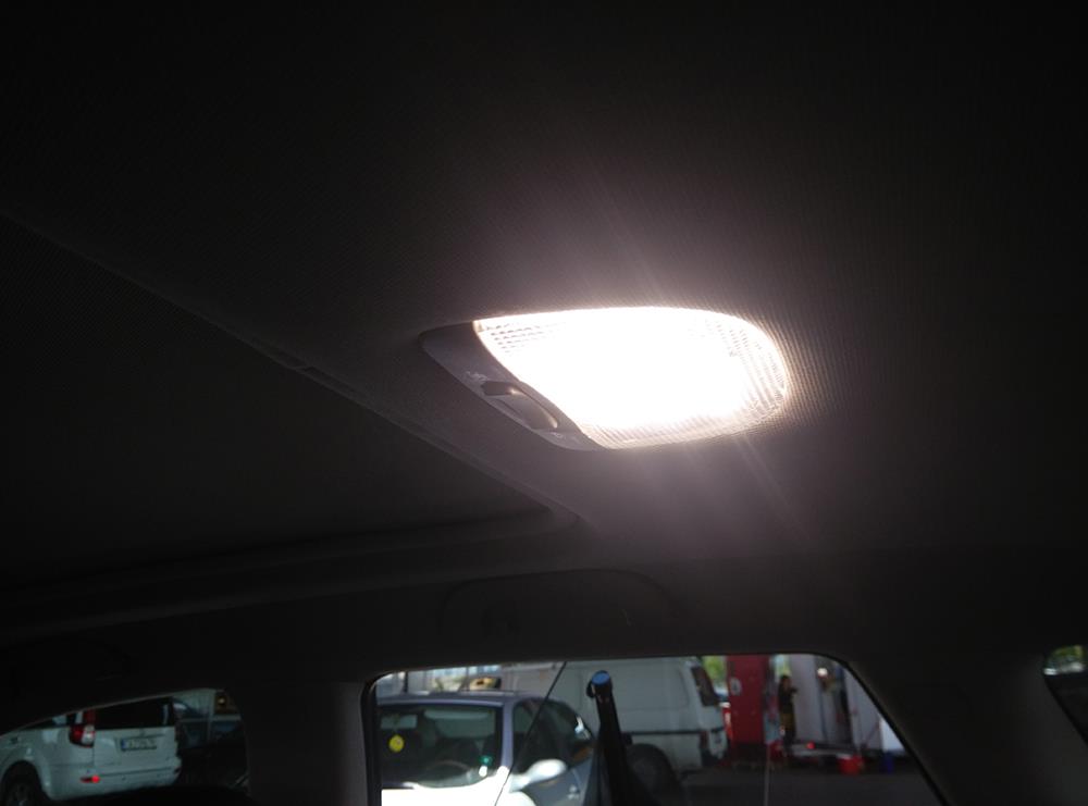

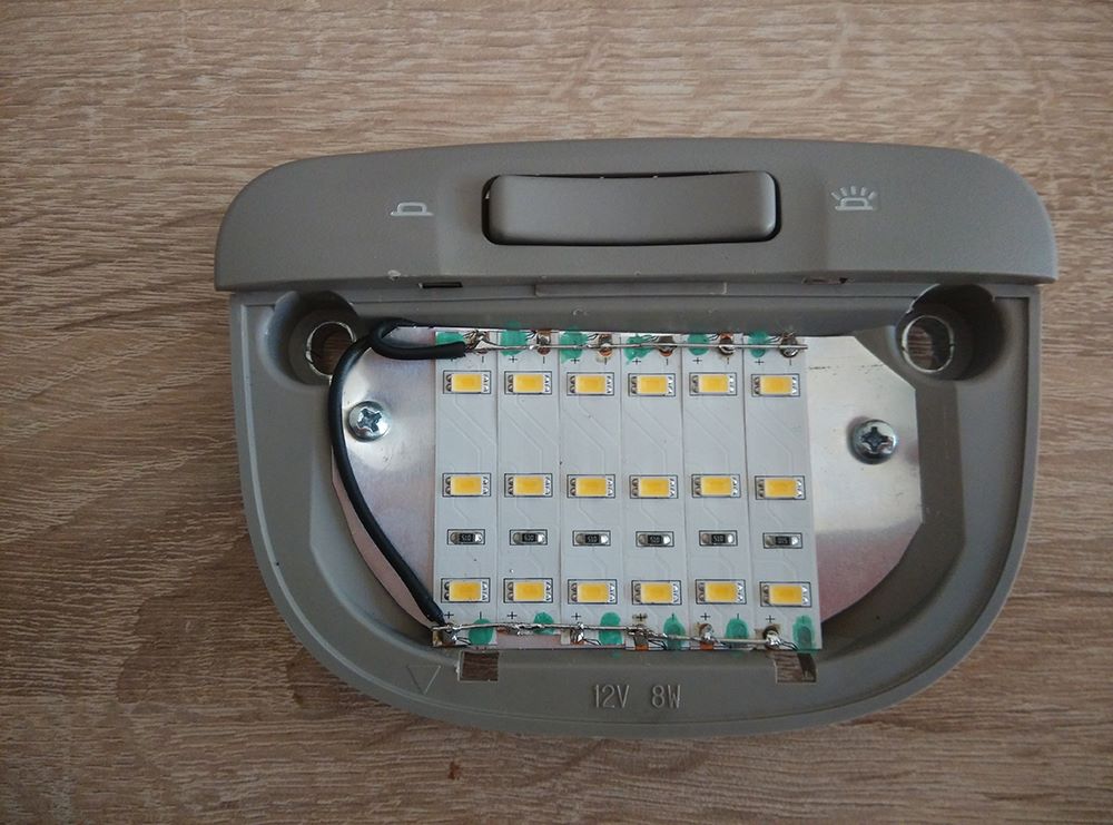

1. При отваряне на врата или отключване светва само задния плафон, очевидно този при предните седалки няма такава опция. Драмата е, че задния и този в багажника светят много слабо. Ясно е, че ще сменям с диоди, но сигурно над 50% от светлината се губи заради “прозрачния” капак. Без него свети жестоко. Огледах ги не изглеждат мръсни. При вас така ли е?
Сменяй със светодиоди смело. Прикачил съм снимки как е при мен. Свети наистина мегаяко. Първоначално и аз мислех да прекарвам жица да пали предните плафони, ама като видях как свети с ЛЕДовете реших, че няма смисъл. :)

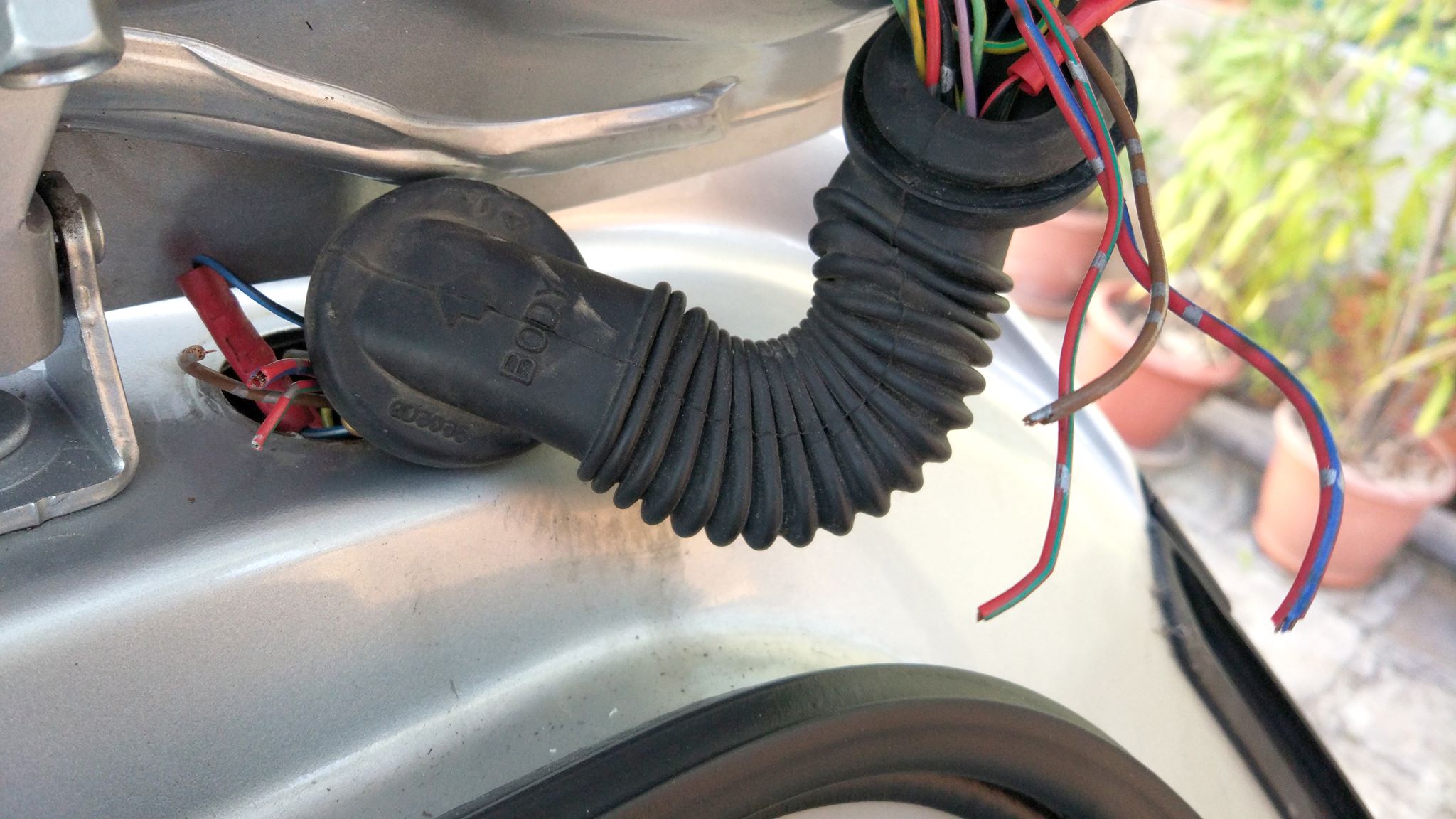

Тук ще те разочаровам яко. :( Тия субарута имат много един много гаден проблем, късат се жиците в снопа към задната врата. Прикачил съм какво беше при мен, 3 жици фира, преди мен някой е правил други 3.

Колега погледни снимката на снопа на вратата,там ще имаш скъсан кабел....и аз имах подобна драма но с осветлението на номера.. :cool:

много Благодаря намерих и аз проблема оказа се доста сложен 7 кабела са прекъснати за сега не съм го отстранил чакам хубаво време случайно го намерих докато съм пускал задната чистачка останала включена и като вдигнах багажника тръгна и се осъмних и като дръпнах гофрата направо ми падна ченето :D .Ама ще ги оправя де
