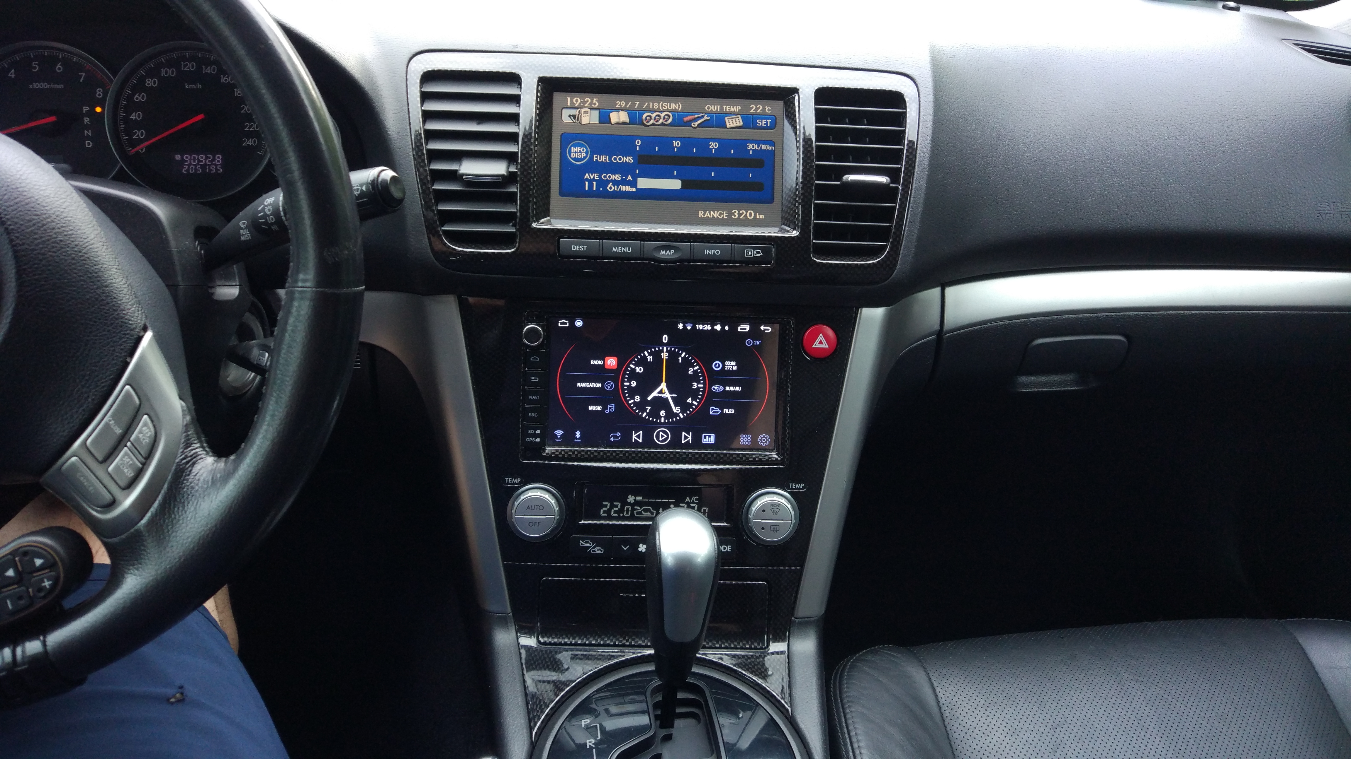

Айде и тук да постна :)
IMG_20180729_192600.jpg [ 4.79 MiB | Прегледано 2699 пъти ]

Колега, Реконструктор
Как се сдоби с тази double din конзола, която на всичкото отгоре не е на две части и е без обърнати копчета, като от autojdm?

Мисля, че му е оригиналната + преработка ...

Мислех, че платките на климатика и радиото са напълно неразделими и че такава "преработка" си е направо невъзможна.. Надявам се колегата да се включи, че сън не съм спал снощи :)

Пластмасата е преработена оригинална, както правилно предположи колегата.
Колкото до платката, тя е едно цяло преди фейслифта, след това за климатика е отделна и няма проблем.
Все пак контролера на климатика е свързан с DVD-то с едно малко лентово кабелче с неясно предназначение, но си работи перфектно и без него.
