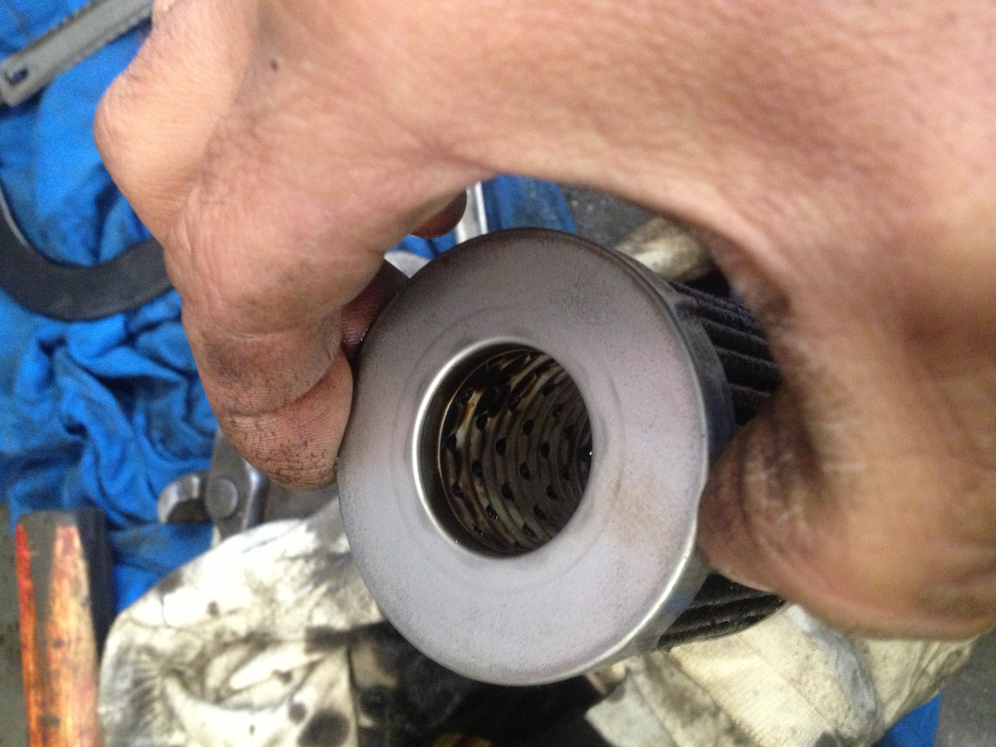

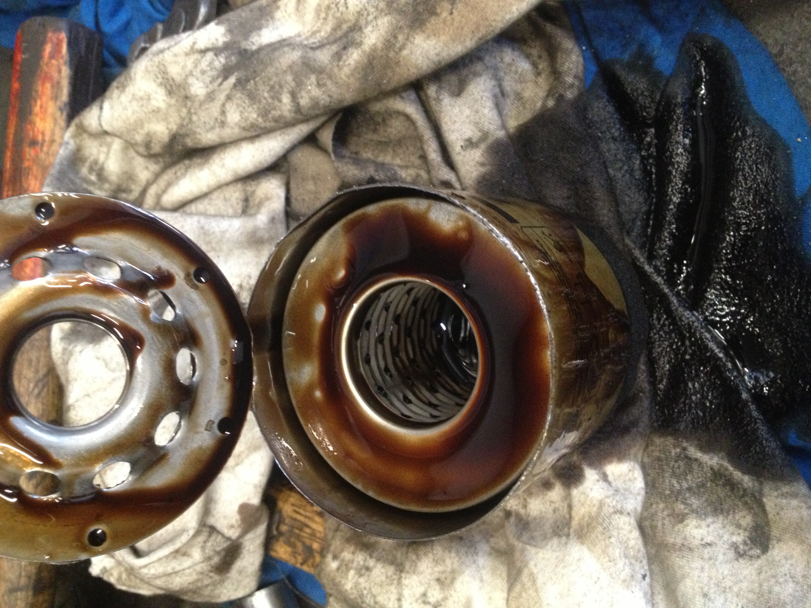

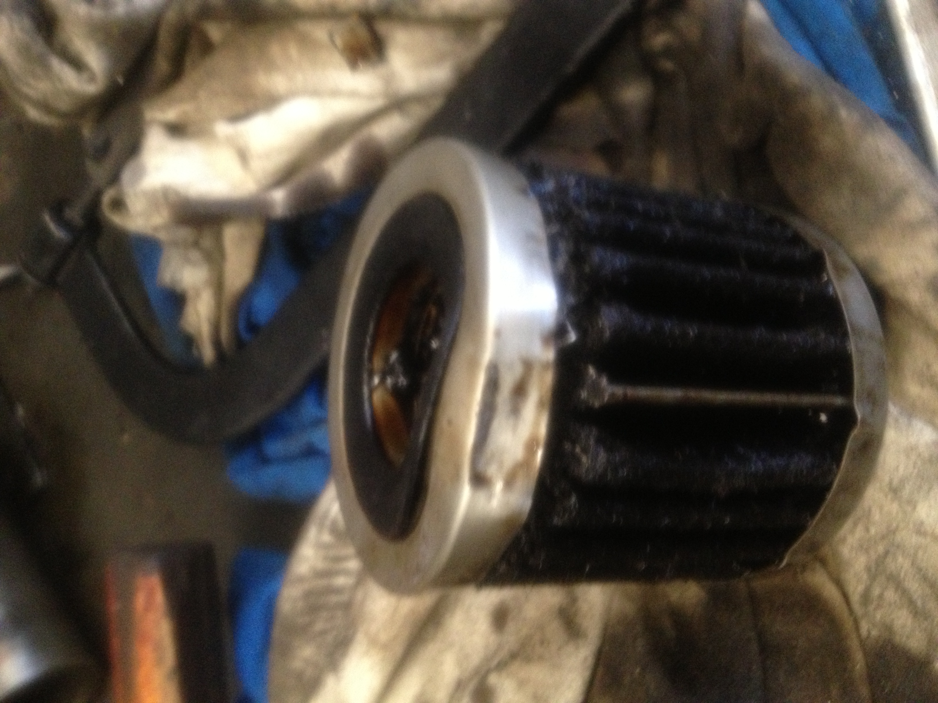

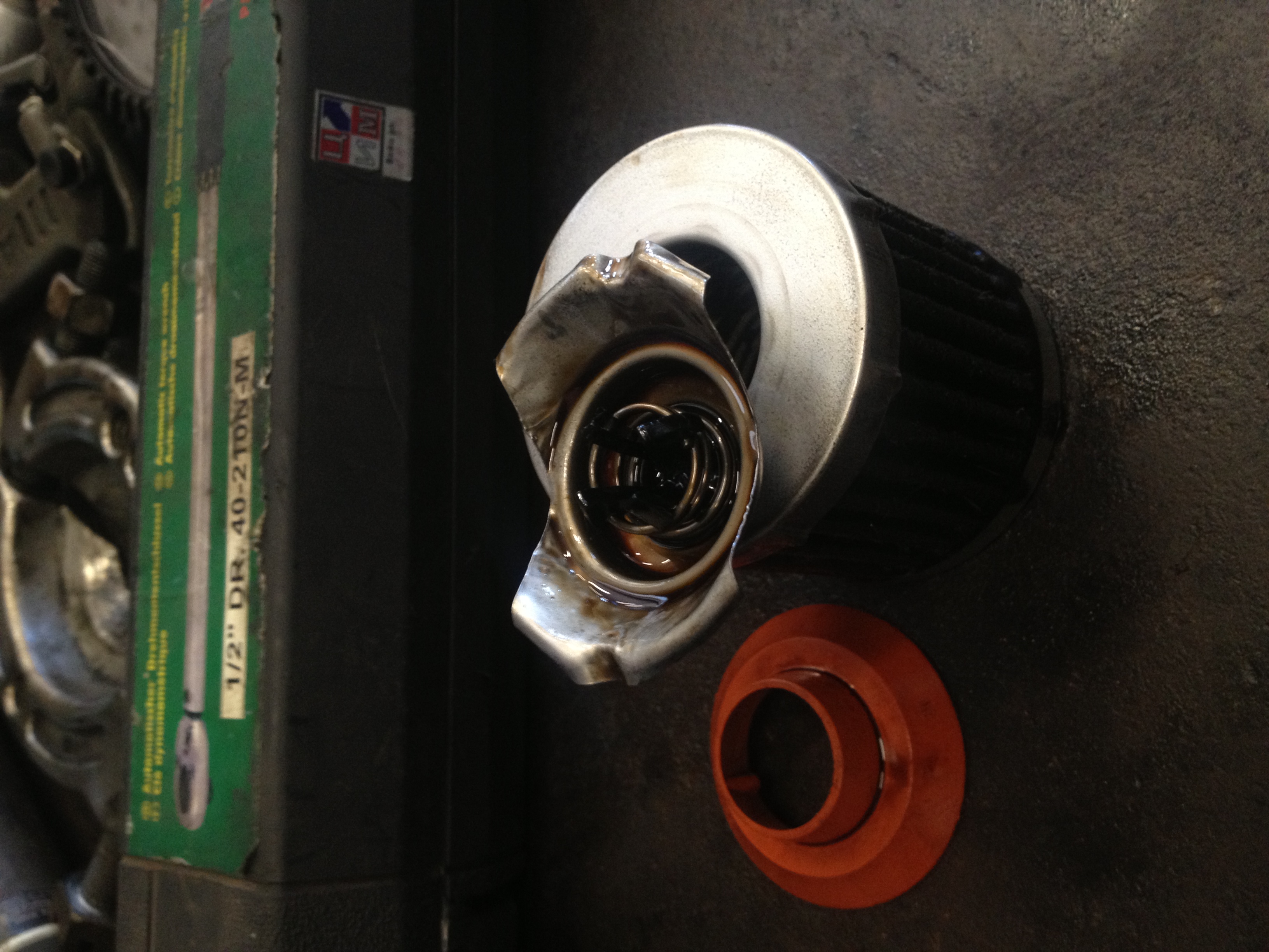

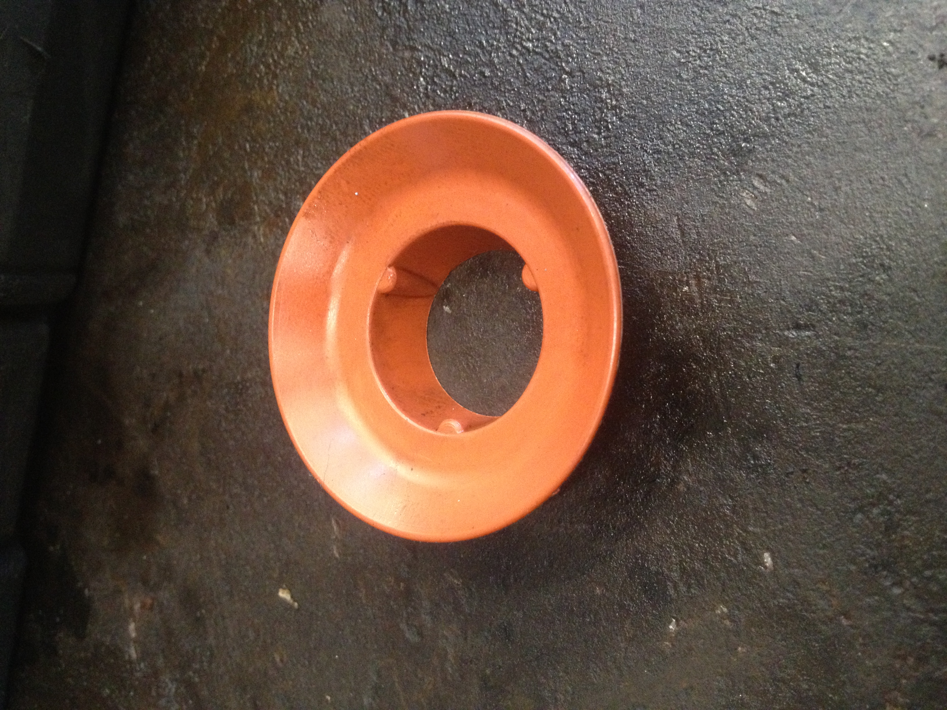

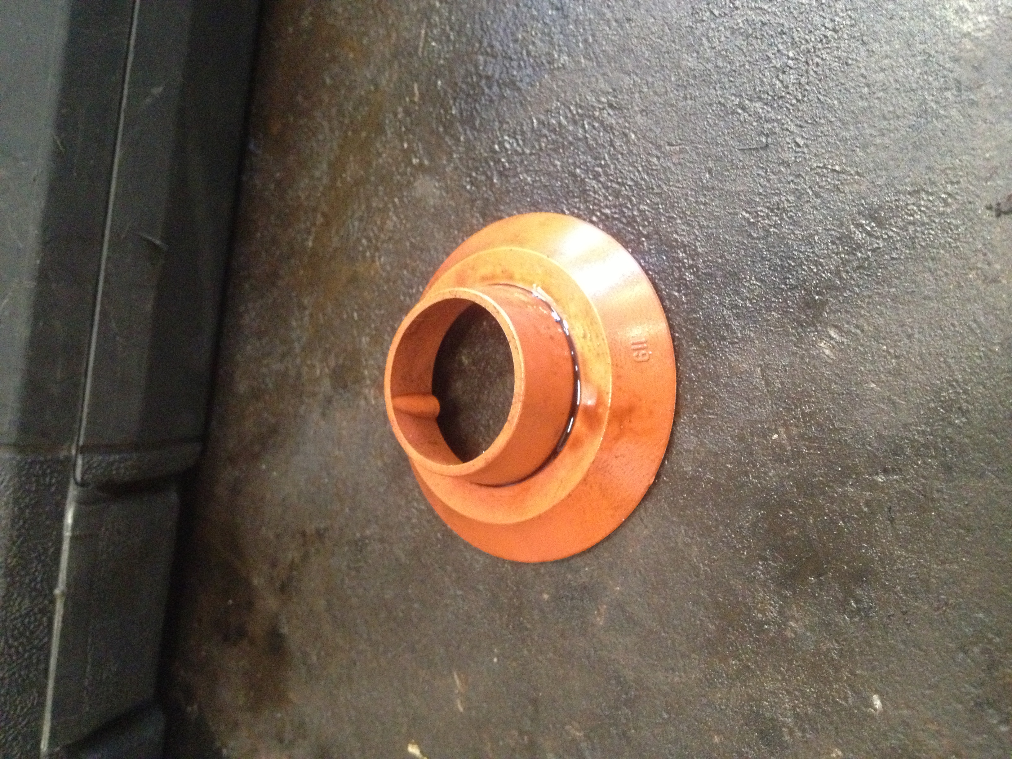

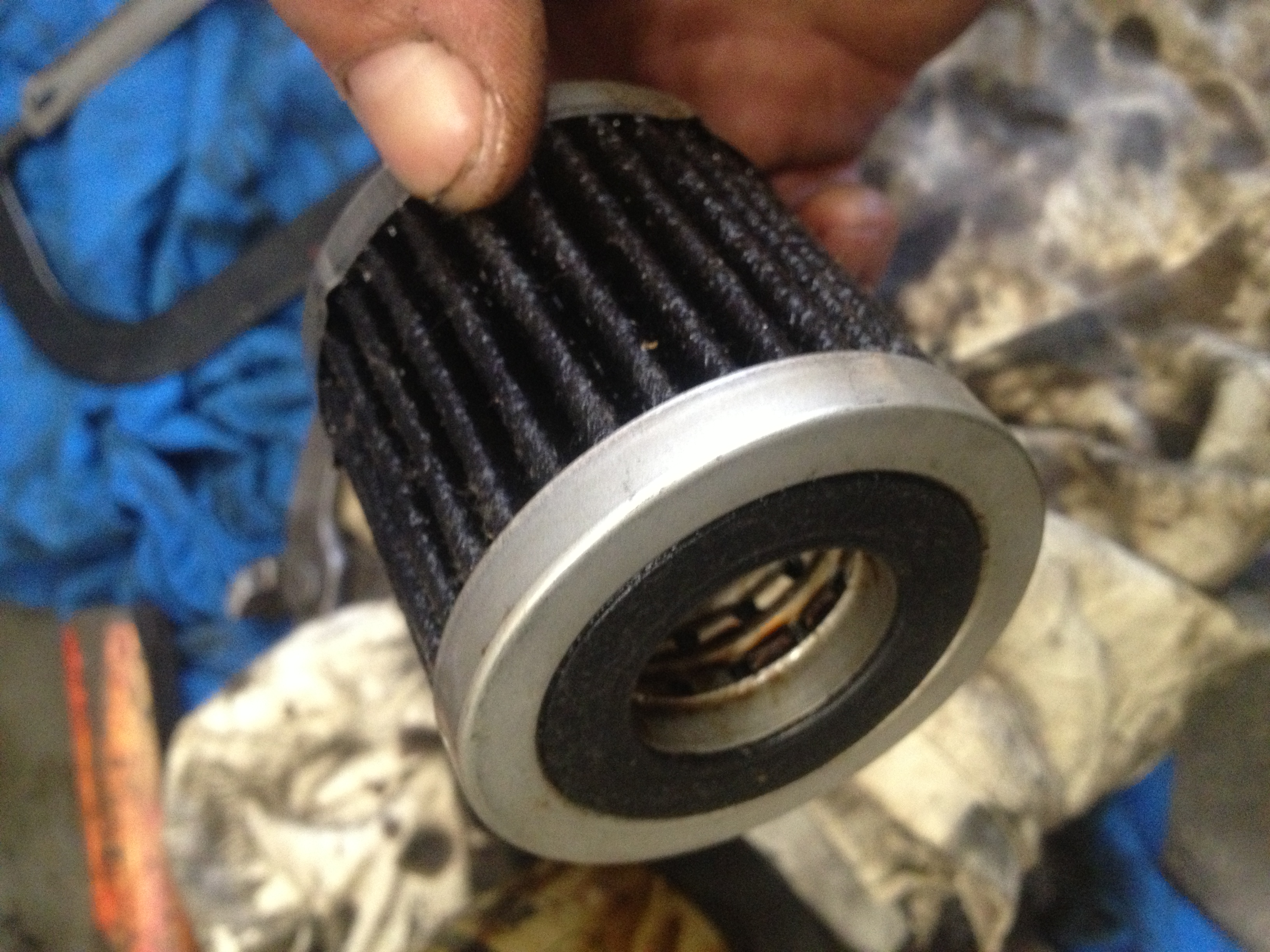

Тони, обещах да го разрежа :) FRAM Ultra syntetic, не му помня буквите - tst да сподели модела и колко км го е карал, по спомен маслото е Амсойл.
Видно е, че филтър медията си е свършила работата много добре. Съдейки по количеството, бих сменял маслото малко по-рано. Това, което никак не беше ок е, че байпас клапанът беше залепнал затворен(на предпоследната снимка), а кога се е случило и защо е въпрос на догадки. Т.е. филтърът е работил през 100% от времето и си рискувал маслен глад. На последната снимка е измачкан - от мен.

@Alxx,
Много благодаря за отделеното време и направената "разрез" диагностика. :bow:
Колата е Forester XT, 2014 Маслото е сменено след 8500 км, като шофирането е горе долу 50-50 градско извънградско.
Маслото е Amsoil 5w30 Signature.
Явно ще трябва да се прави смяна на 6500-7000км (както си му е редно).
Без да преувеличавам, но до момента на този Фори не съм доливал масло (а само съм изваждал ;) ) .
Още веднъж благодаря - смятам на следващата смяна да пробвам с оригинален или MHALE филтър със същото масло или същия филтър с друго масло (например Ravenol), след което, ако нямаш нищо против да видим какво се случва.

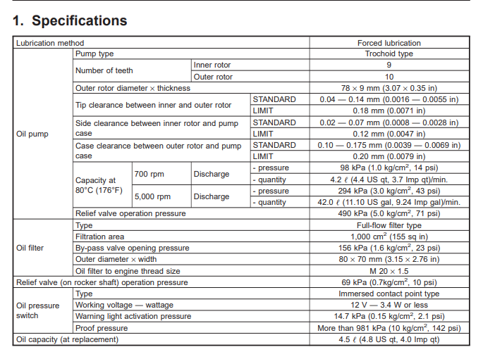

Постове: 4394
Този е с клапан на 1,1 бара, не става. Оригиналният е с 1,6 и търсиш максимално близък до него.

Как се разбира с какъв клапан е? Ето този дали е подходящ? Оем, но никъде не намирам инфо за клапан.
https://namaleniavtochasti.com/forester ... ubaru.html
Нед Дек 04, 2022 3:40 pm
Постове: 5911
Ето от сервизното ръководство
