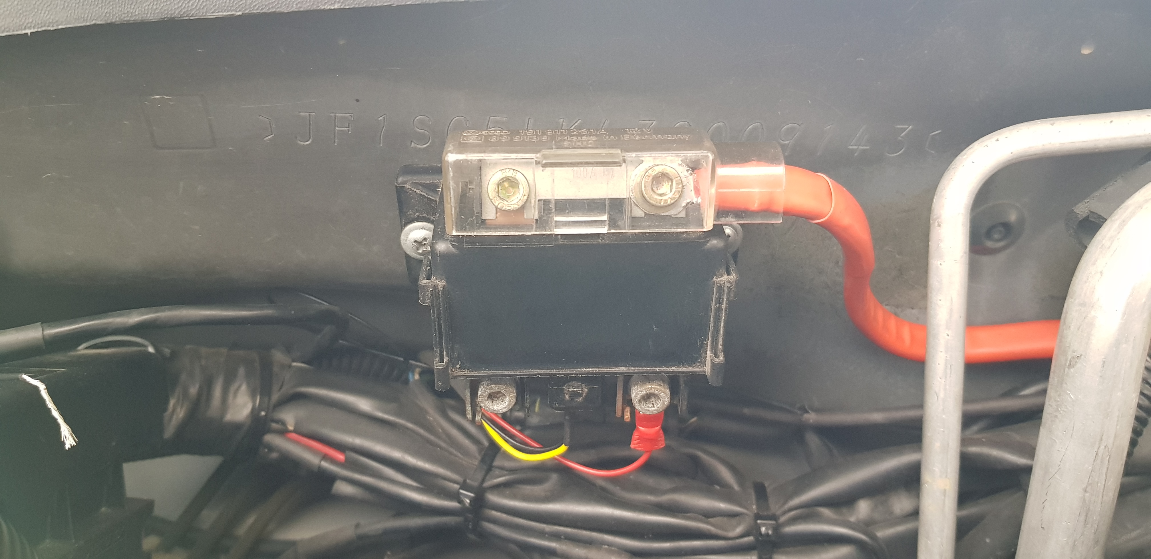

2. Силово реле за управление с предпазител - Голф 2 дизел подгряване на двигателя.

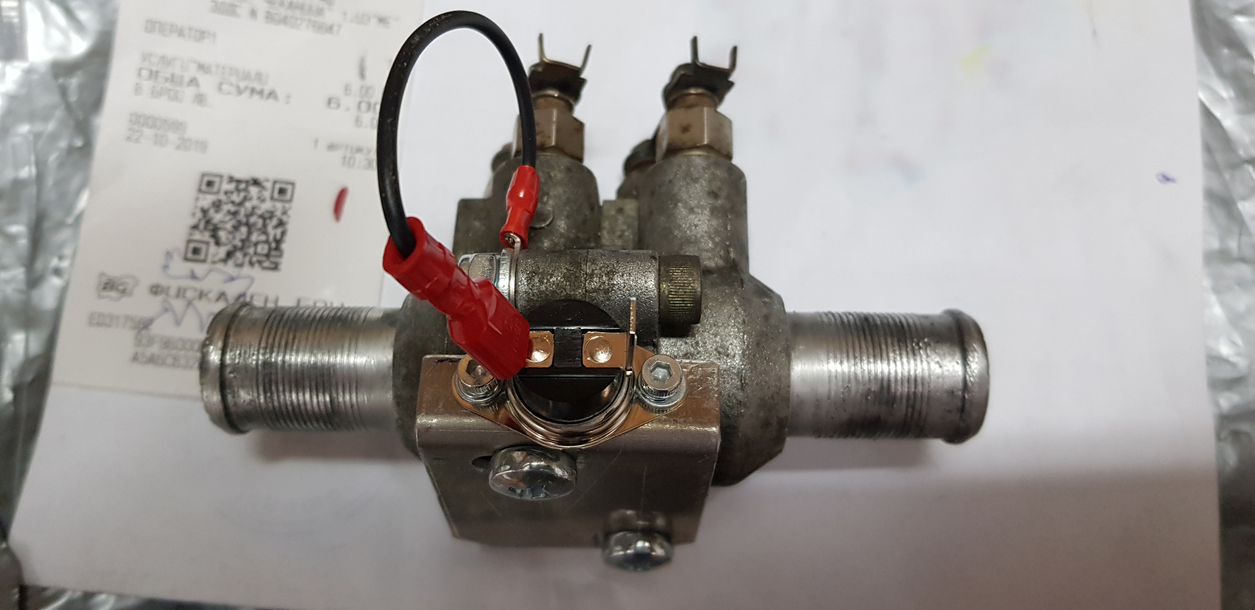

3. Термодатчик биметален 70'С NC, може и други стойности, въпрос на избор.

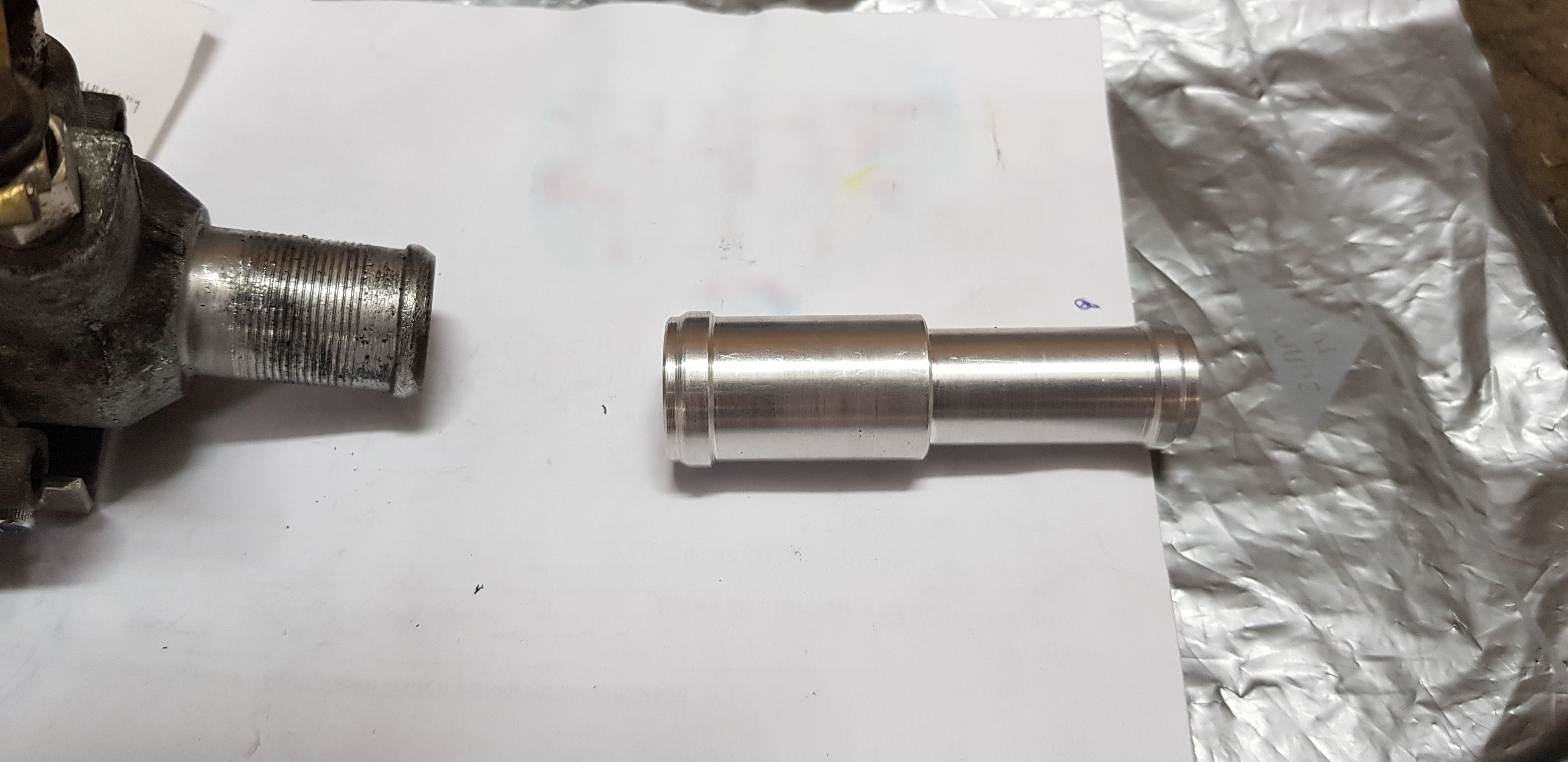

Първото нещо което направих след като пристигна термоблока е да видя какъв размер са му изводите за антифриза. Оказа се, че неговите са 20мм а на колата изходите за парното са 16мм. И за да паснат нещата се наложи изработката на два редуктивни щуцера.

След това направих планка за закрепване на термодатчика на термоблока

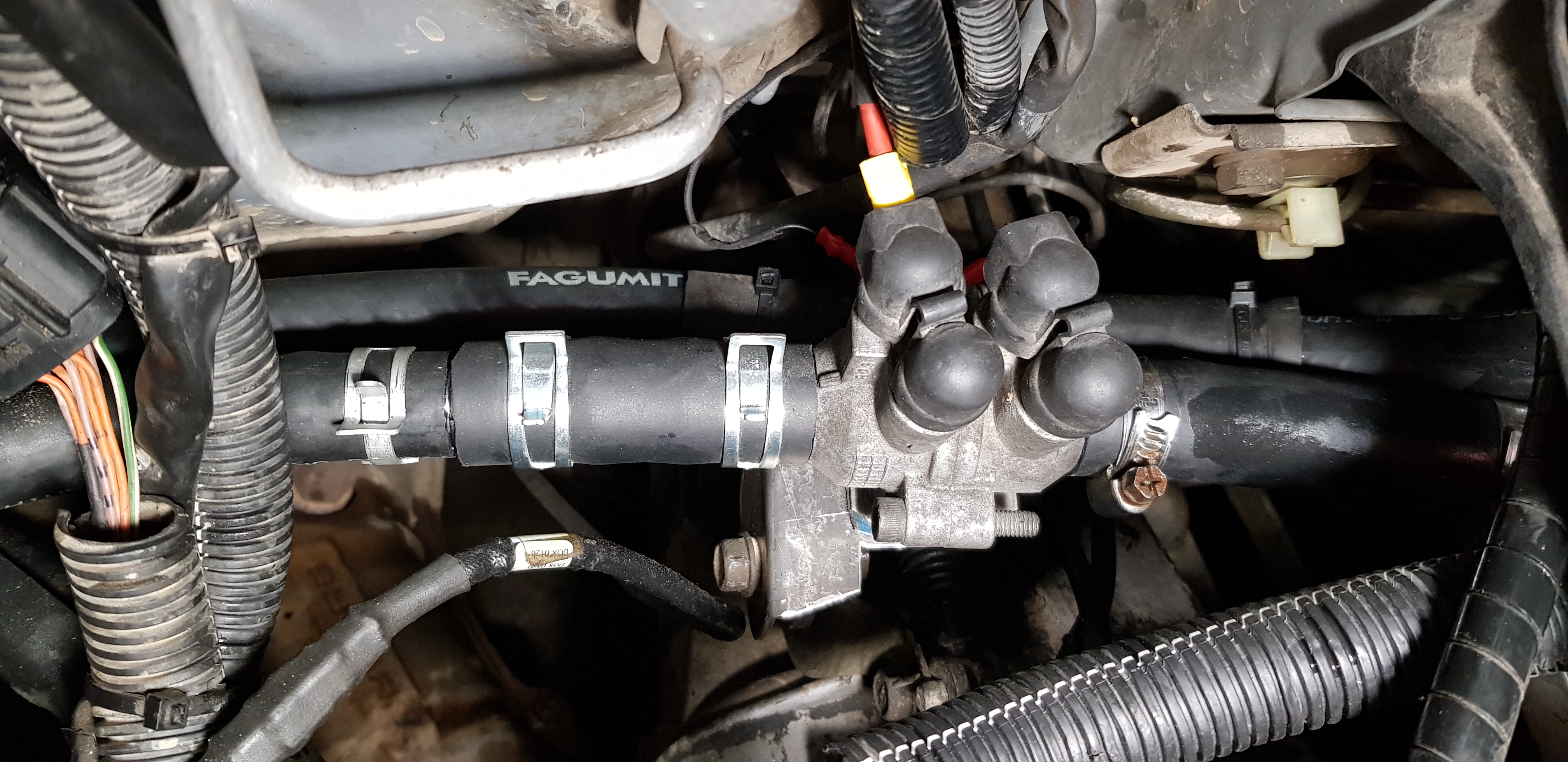

Понеже при мен изпарителят е монтиран последователно в охладителната системата, компонентите ги наредих по следният начин: изход топла вода двигател, термоблок, изпарител, радиатор парно, вход студена вода двигател.
Монтираме редуктивните щуцери.
20200111_153120.jpg [ 2.91 MiB | Прегледано 1354 пъти ]
Закрепваме на готовият възел към автомобила. При мен термоблока го закрепих на планката, където е вързано жилото за бързи и бавни. По този начин ползвам планката за връзка към маса. Трябва да се има предвид, че свещите са вързани към маса чрез тялото на термоблока. Затова то трябва да бъде закрепено стабилно към масата на автомобила или да се прекара отделен силов кабел за маса към термоблока.

Монтираме силовото реле с предпазителя. Най-удобно ми се видя под номера на рамата(има го на една от горните снимки).

След като автомобила е запален и алтернатора почне да зарежда(взимам сигнал от него) съм настроил релето за време да включи силовото реле след 40 сек. Свещите са захранени и антифриза се подгрява. Системата се изключва автоматично когато температурата на термоблока стане 70'C. Системата се включва отново когато температурата падне на 55'С (термодатчика има хистерезис 15'С ). Вътре на таблото съм извел св. диод за индикация, свързан към свещите. Монтирал съм и ключ за принудително спиране на системата (летен режим). Ще споделя и измерванията, които направих.

За ефекта: като цяло много съм доволен от резултата. Автомобила загрява видимо по-бързо от преди и включва бързо на газ, парното почва да духа хладко малко след тръгването. В края на отсечката от 3 км. двигателя вече е на 80'С при -3 сутрешна температура и незнайно колко ''-'' през нощта.
