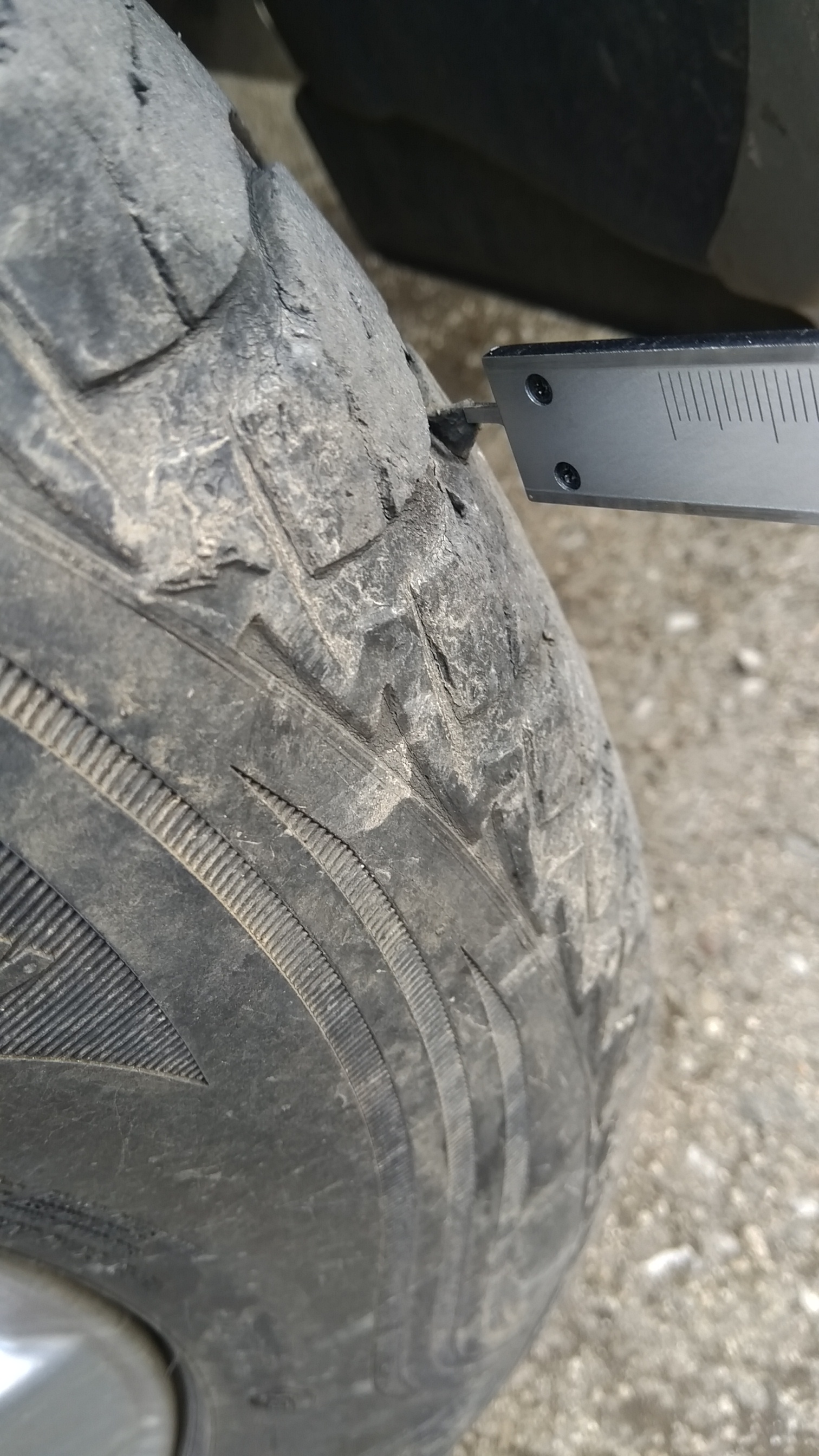

Ето и една снимка на всесезонна гума немско производство с все още грайфер 3.5- 4 мм марка GООDYEAR,Vector 4Seasons след 2г. и 4 месеца използване и изминати 48 000 км.
Купувана е чисто нова с DOT 1517 е.
Такива "язви" има на всяка гума поне по 20 бр .
Утре вече отиват на боклука.

Колега Димитров, бих си прегледал предницата, амортисьорите в частност и сходимостта, и на двата моста. Такива неща се получават при проблеми с изредените възли.

А всъщност колко километра искаш да ги караш колега? Погледни в тестовете колко пробег им дават,че той май е толкова по определение.
Това на Форестъра или на кола с предно/задно?
Много е важно и това което Алекс написа по-горе.
Моите Нокиан издържаха 68 к км. на Форито и карам със същите нови.

Не искам нищо,колега.Споделям факти със снимков материал .
