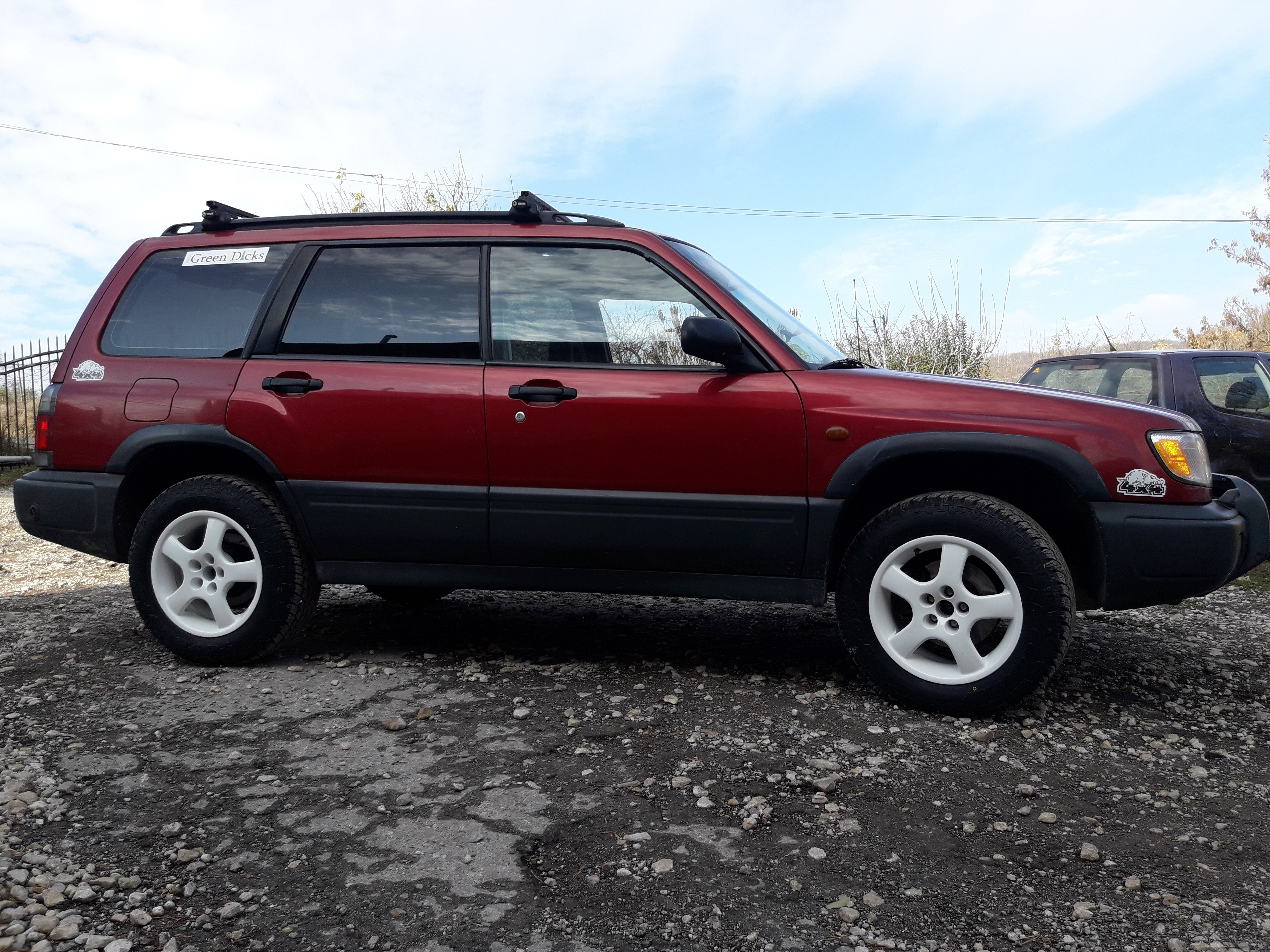

Благодаря за отговора. Какъв размер са твоите, загледал съм се във 215/65/16, ако може пусни някоя снимка да го видя как се е изтъпил, може и на лично, благодаря!
Чет Яну 27, 2022 9:27 am
Постове: 1555
Skype: valio-xxx
Телефон: 0888 8едно7 81две
Рейтинг: 571
Размера е точно такъв 215/65/16 по големите не влизат отзад,опират в чашите на пружините ,джантите и са с ЕТ 20.Старите ми гуми бяха Cooper AT с размер 215/70/16 и бяха изпилили чашата отзад.
Чет Яну 27, 2022 10:28 am
Постове: 1555
Skype: valio-xxx
Рейтинг: 571
Снимки
IMG-2499c67ff014dab6ddf5bd979b3803df-V.jpg [ 2.13 MiB | Прегледано 2656 пъти ]
IMG-556f3edb5136dde1856467bcc740241f-V.jpg [ 2.04 MiB | Прегледано 2656 пъти ]
IMG-be3bd668278aa8ba07020ba5927b494c-V.jpg [ 2.51 MiB | Прегледано 2656 пъти ]
