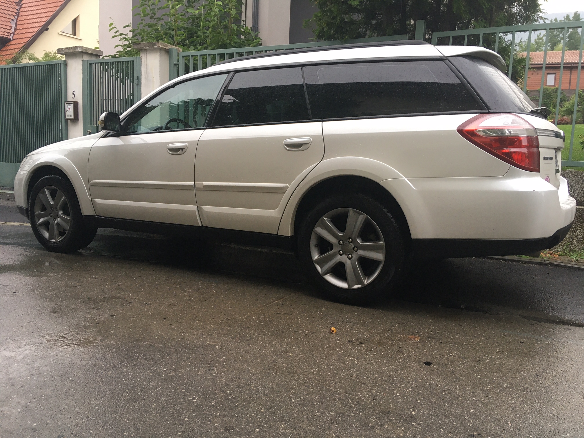

отпускарствах и това прехвърляне тел-комп е досадно .. но 2500км. по-късно споделям, че съм адски доволен, покарах по всякакви пътища, от магистрали до умерен оффроуд в гръчко и Родопите .. никъде не закачи :good:

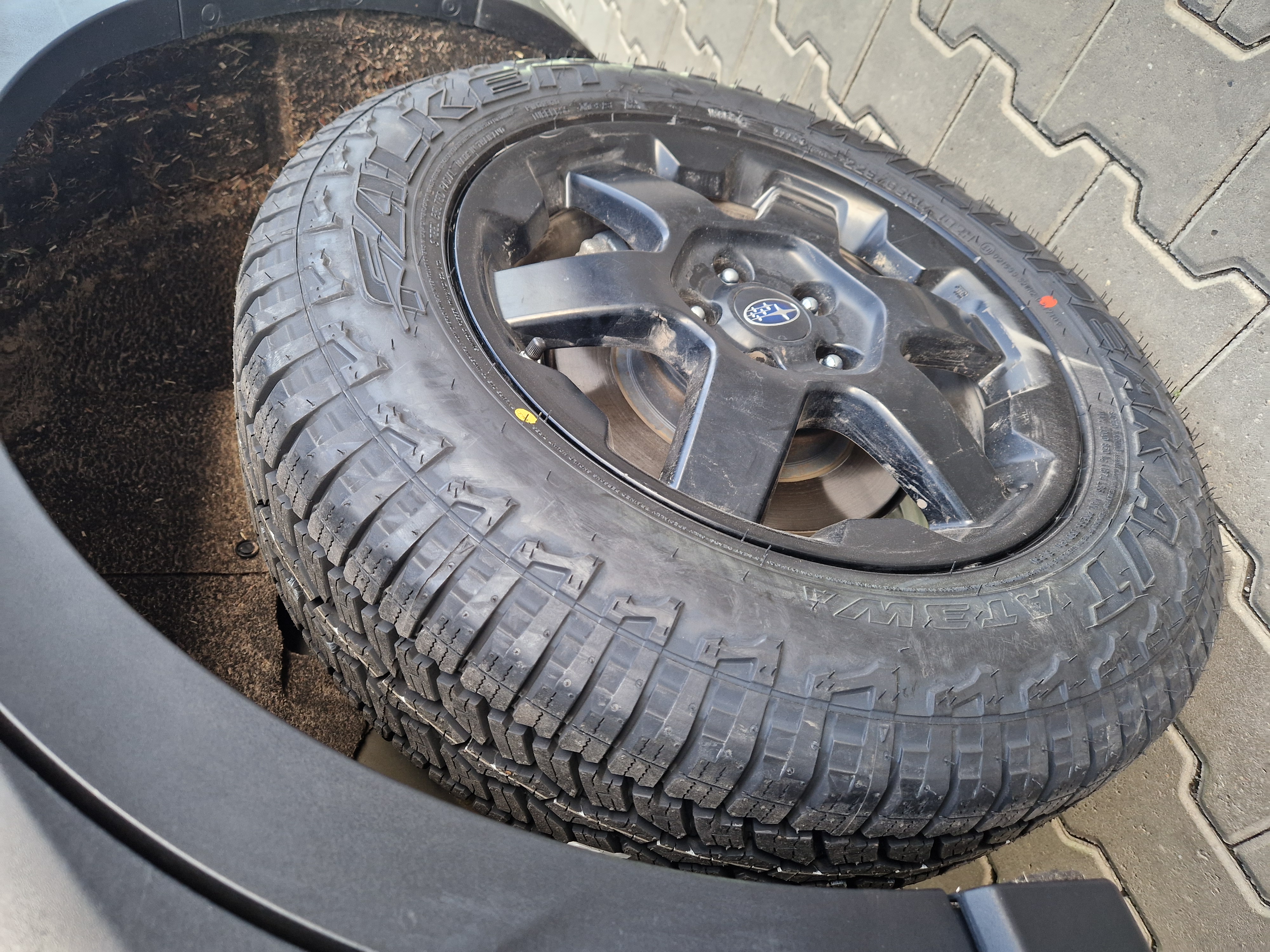

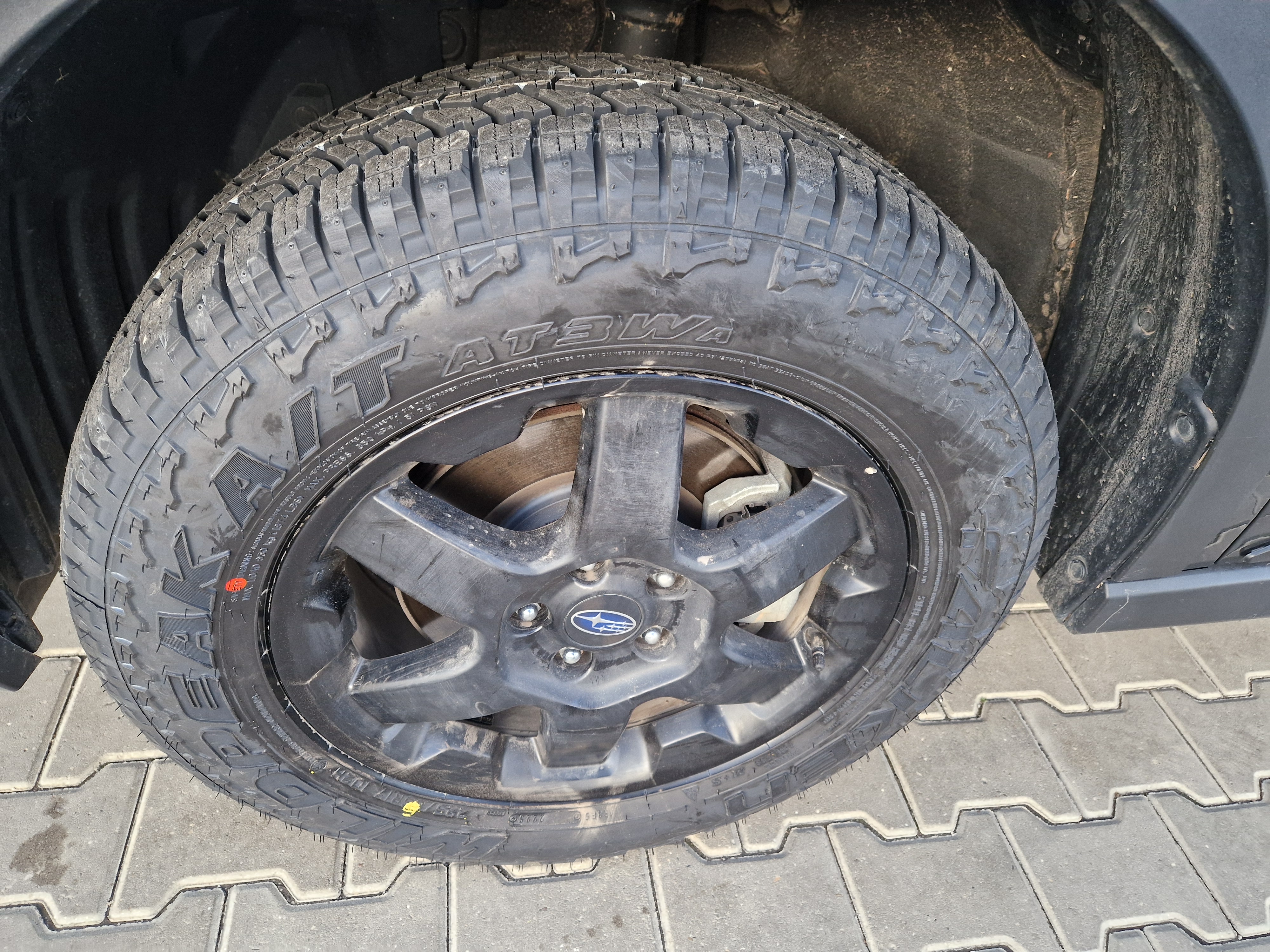

Отдавна ми се искаше да пробвам Falken Wildpeak A/T AT3. От днес вече реалност. Предстои ми пътуване от 1000 км с различни пътни характеристики, включително не асфалтни. Та, ще видим как са спрямо фаворита до момента Goodyear Wrangler AT.
