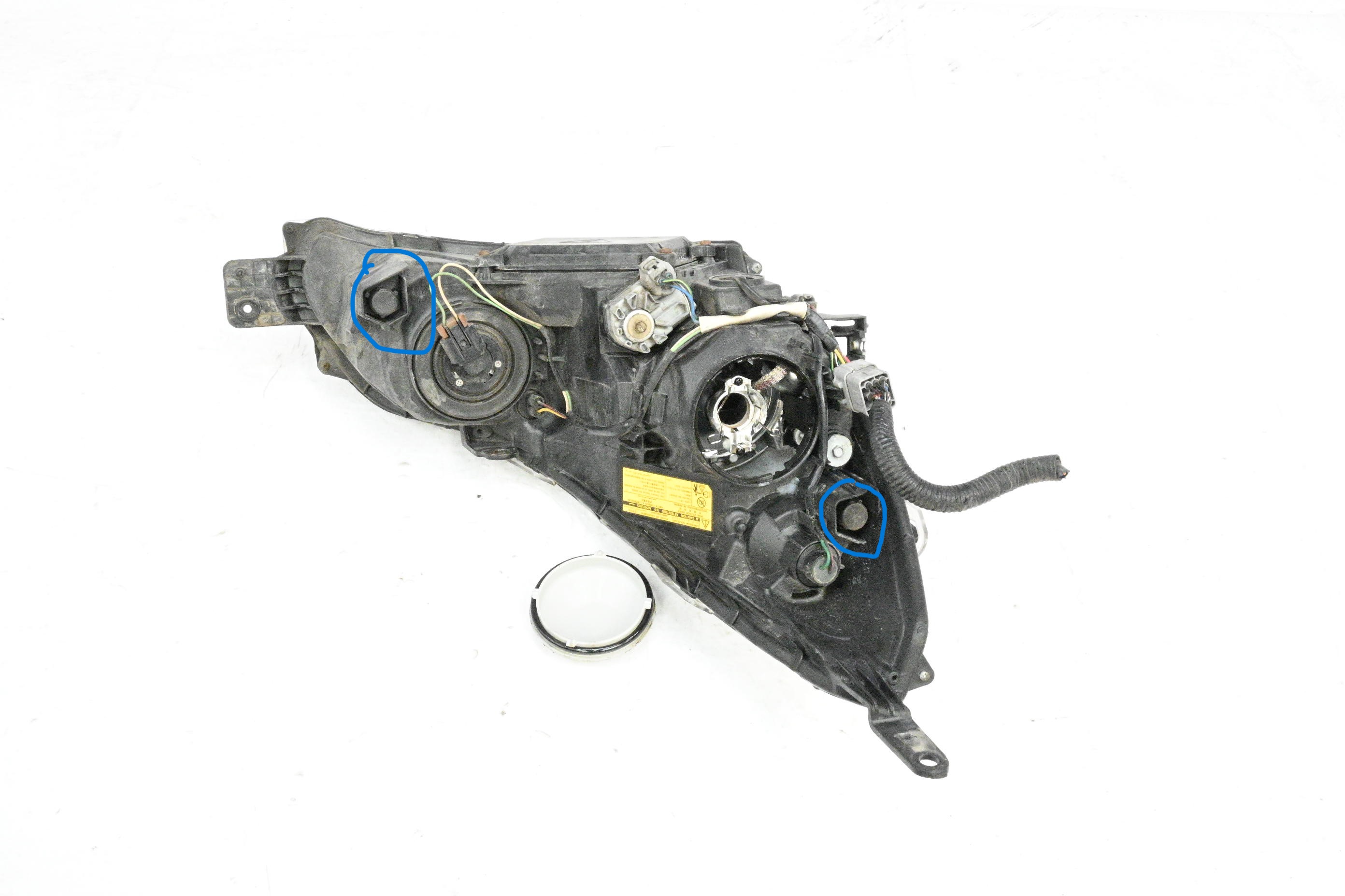

Здравейте, да хвърля и моите 5ст. по темата с конденза на фаровете на B14 , а именно:
На гърба на всеки фар има два отвора за вентилация с гумени тапи, в които има дунапренчета. Та, махате тапите, посушавате фара със сешоар през отвора на дългите светлини, сменяте дунапрена( с някакъв дето не е много плътен) и воала...край на конденза.
Успех на засегнатите :beer:
