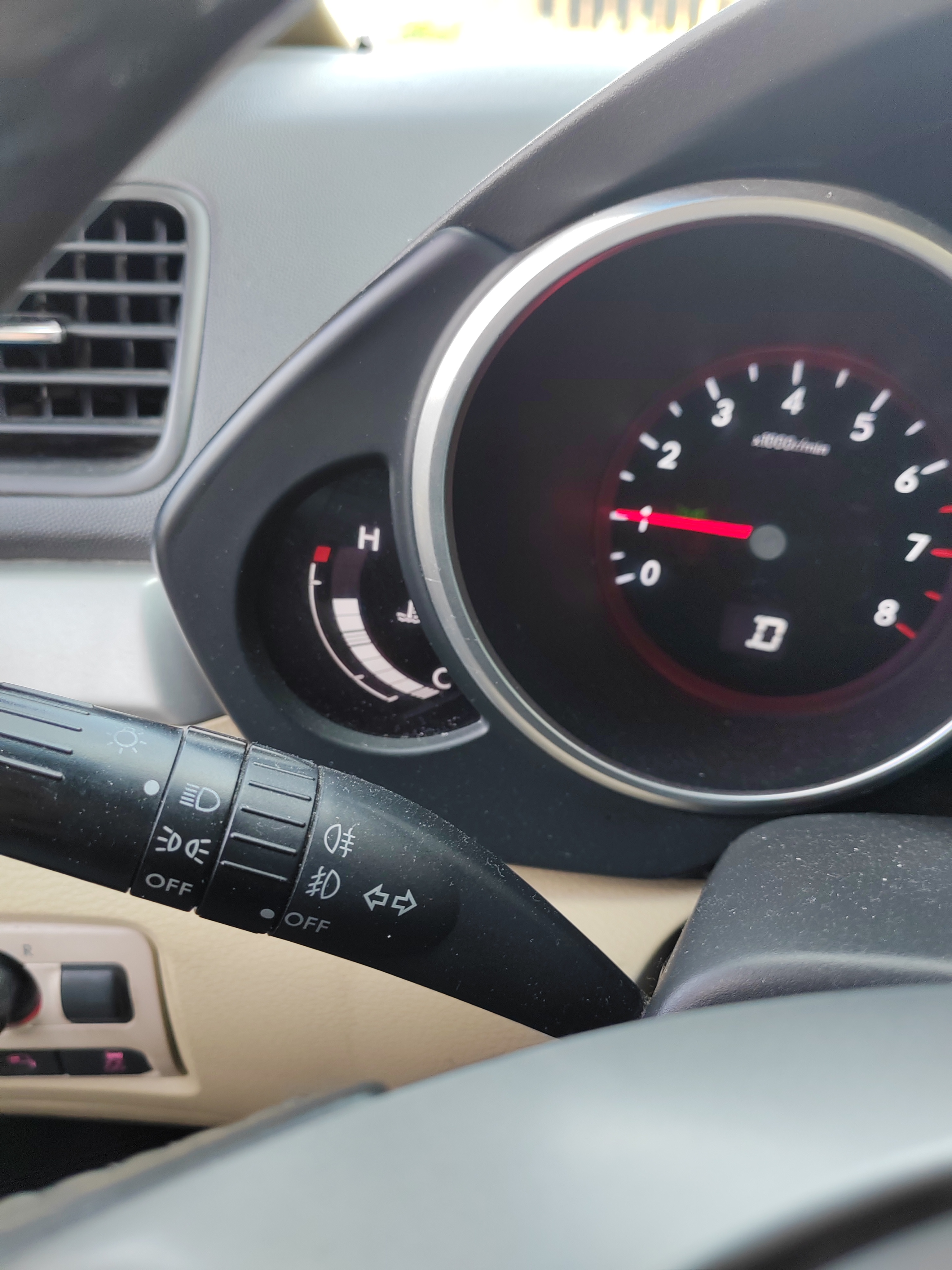

Здравейте, преди няколко дена докато си карах температурата започна да се вдига и пада неколкократно без да достига до червено но почти до него и отново на нормалното ниво от 90градуса и това го направи няколко пъти. Изчаках колата да се охлади отворих капачката на радиатора и досипах 1л вода, след което на сутринта отново поне още 500мл. В момента в който загря имах охладителна течност в разширителния съд между макс и мин но имаше налична. Сега не ми загрява но днес отноно долях поне 300мл и забелязах че по капачката имам лека утайка кафеникава , която преди я нямах . Може ли съвет как да постъпя, защото се притеснявам да не съм издухал гаднитурите от нехайство да не си проверявам по-редовно антифириза.
Kолата е Subaru Tribeca 3,6 2010г.
IMG_20230531_173231.jpg [ 2.46 MiB | Прегледано 4522 пъти ]

Следиш антифриза и доливаш - седмица-две. Има период на обезвъздушаване, като вече е пълна с-мата. Смени и капачката за всеки случай и дръж и радиатора и разширителя пълни. Ако, обаче продължи да го прави - най-вероятно доливаното излиза през ауспуха... там филма е ясен. :pardon:
Също провери за малки/големи течове. Обикновено, като не се следи редовно антифриза и се появи някой малък теч така става - изчезва, изчезва, докато не изчезне достатъчно, че да почне да загрява... и после се надяваш да си извадил късмет и да отваряш за гарнитури и шлайф на блок и глави ... по-късно, а не сега :pardon:
