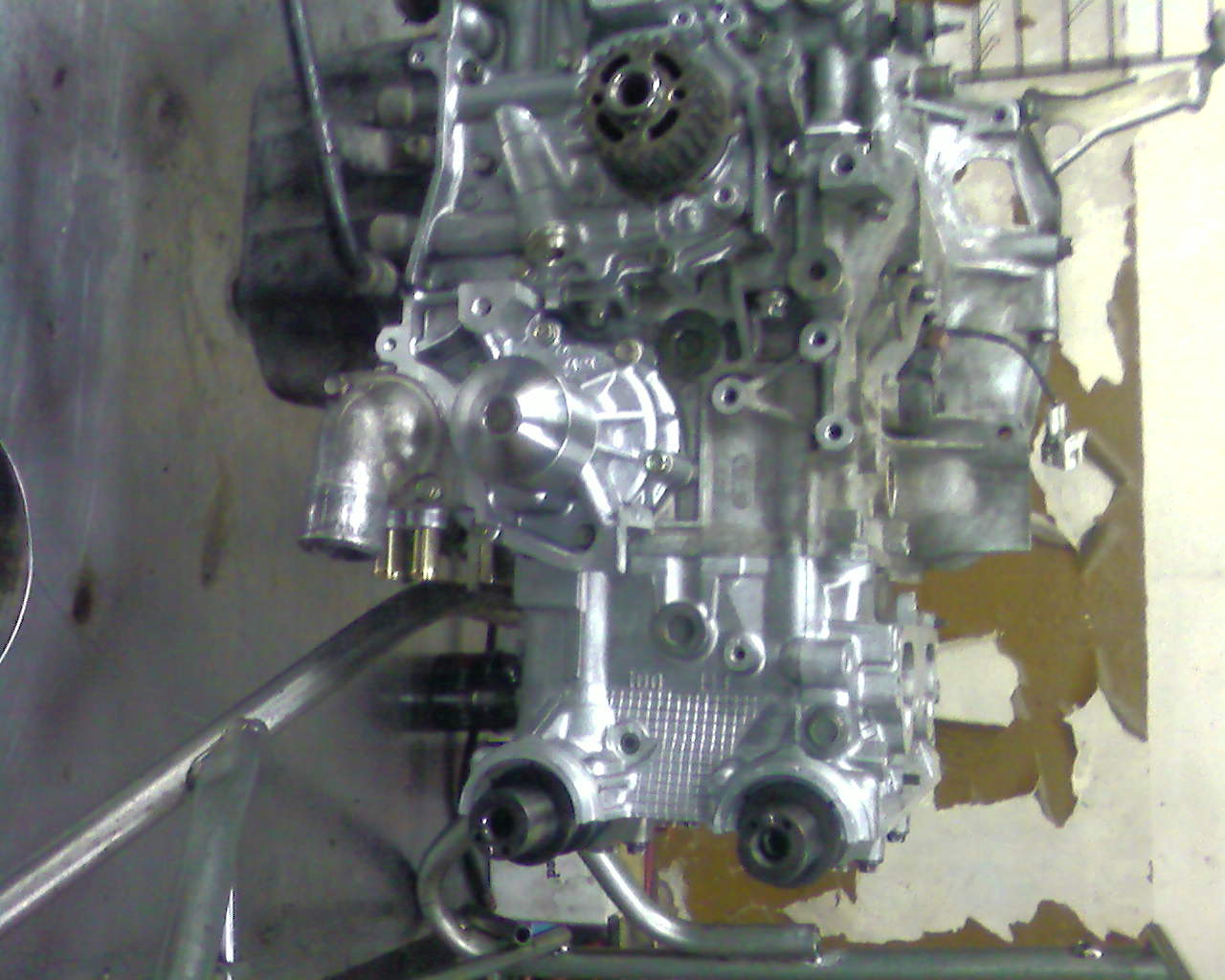

abe pichove kak moge da kagete che na turbo dvigatelia na subaru kazancheto za nalivane e nisko dolo kato e otgore na smukatelniia kolektor tova nescho se saamuobezvazdushava kakto i vsiako edno subaru osven ako niama niakakav problem v sistemata ama kakvo govoria as sam gumajiia :shock: :shock: :shock: :shock:
Коментар на файл: drbr
Photo-0069.jpg [ 119.09 KiB | Прегледано 6808 пъти ]

Ти лично, на колко турбо двигателя до сега си сменил антифриза / налял чисто празна система с антифриз ? На един, два, три ? Ако са един или два....повярвай ми, и на двата стрелката е отишла в червеното. Всъщност, никой няма против да налееш чисто празна охладителна система на Субару турбо двигател, обаче това ще ти отнеме два часа. А се плаща половин час. Ти може да я наливаш и цял ден, това си е твой избор. И казанчето, брато, за което ти говориш, е част от системата, но не е компенсационно казанче (преливник). То е част от системата, която е под налягане 15 паунда на квадратен инч, а преливника , който е на до радиатора е коренно различна история - атмосферно налягане. Това казанче, всъщност горния край на радиатора, се явява изключително по-ниско от най-високата точка на охладителната система при турбо двигател, за разлика от случая с един Форестър, например. При него най-високата точка на радиатора се пада сравнително над всяка друга част от охладителната система. Ние за тези тънкости говориме, а не къде се виждат капачки за антифриз.
Забележка, пиши ако можеш на кирилица и врътни снимката на оня турбо мотор на станока обратно на часовниковата стрелка, да е по-нагледно за другите читатели.

добре за писането сам се извинил колкото до метода на обезвъсдушаване ще направим филм4е за този процес явно всеки има на4ин а повиарваи немие нито 1-вия нито последния турбо мотор или какъфто идае мотор.Колкото до писането реагирах малко импулсивно за което се извиниявам :oops:
Nick написа:
Към ATUDITU
