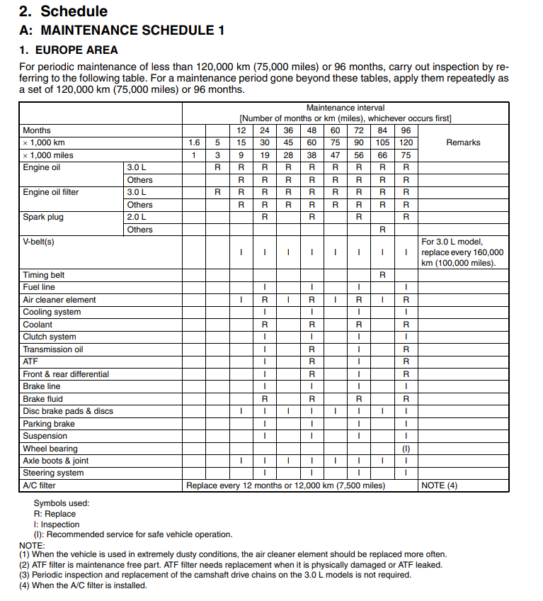

Здравейте, outback-а ми от 2005-та 2.5 бензин вече прави 400 000 км и то само тези, за които аз знам, преди да ми го продадат вероятно върнат назад. През годините съм правил стандартните смяна на консумативи като двигателно масло/филтри, накладки, дискове и съединител съм сменял. От там нататък не съм се грижел особено за него.
За тези години и километри какво бихте ми препоръчали да обслужа също?

Тръгни от официалният списък за твоят Outback
maintenance1.png [ 104.4 KiB | Прегледано 1675 пъти ]

мерси. Значи като го гледам ще започна със смяна на маслата на трансмисията и на диференциалите. Би трябвало да съм го правил някога, но не е било по график.
