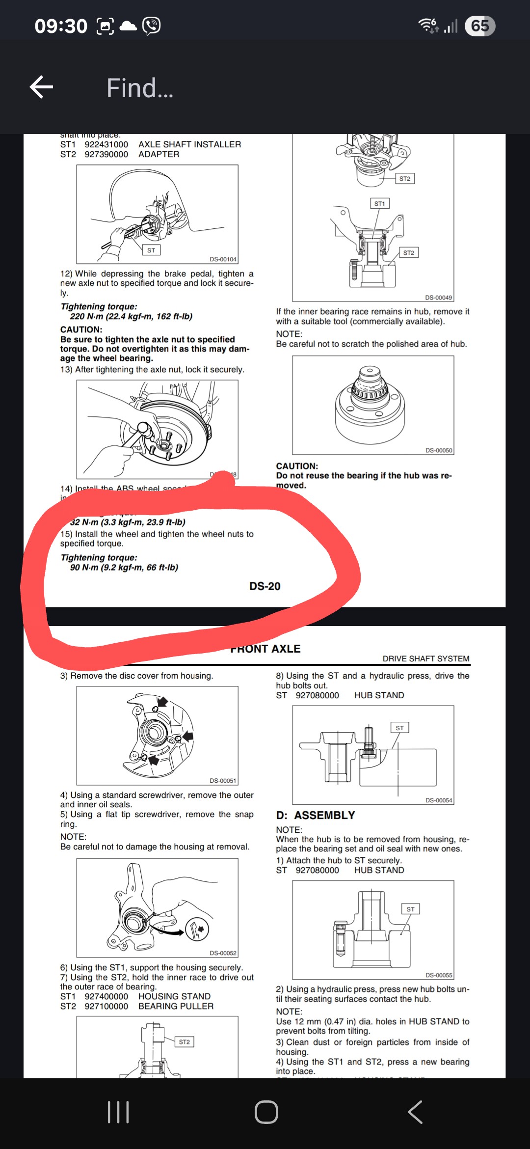

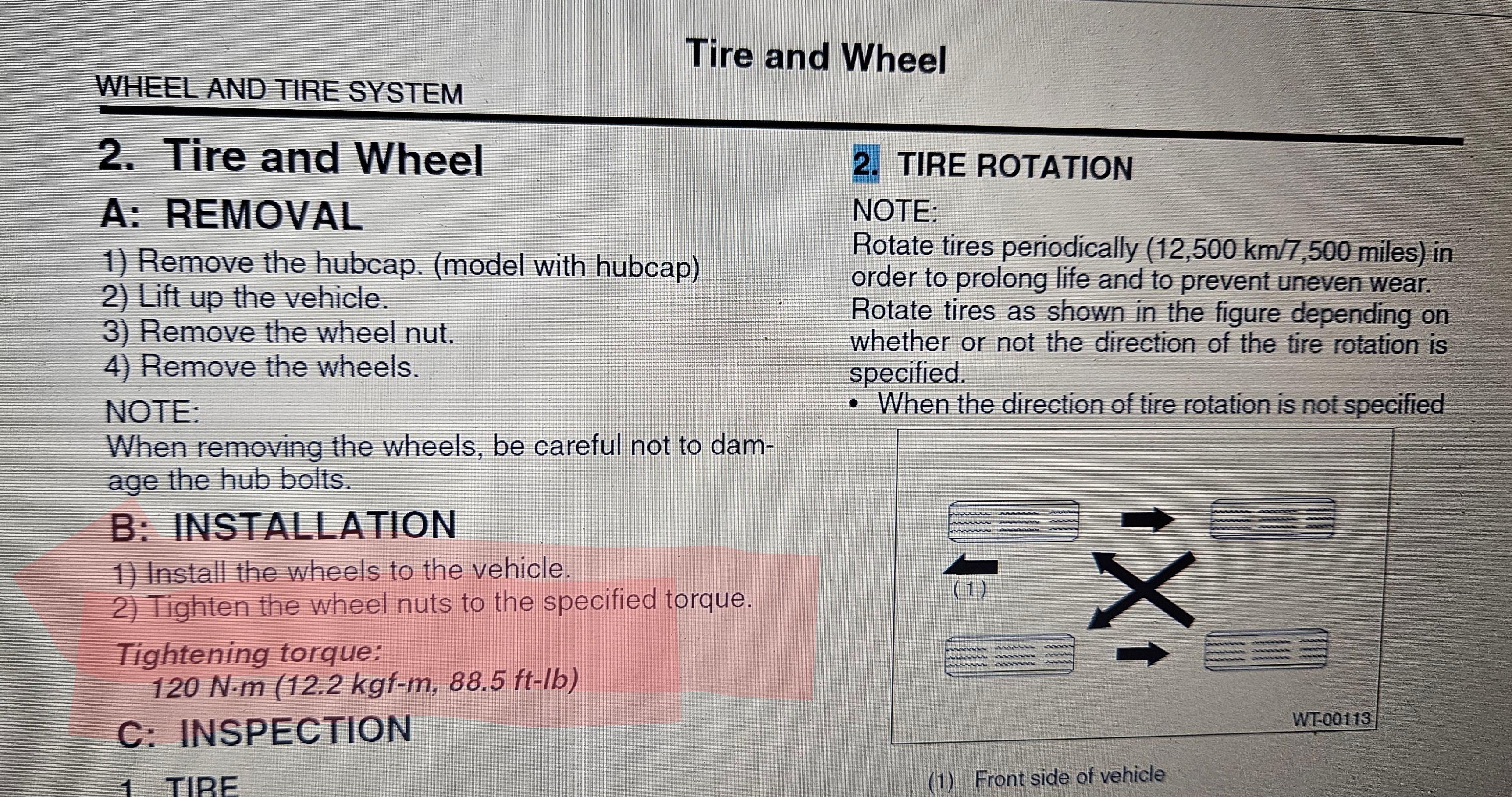

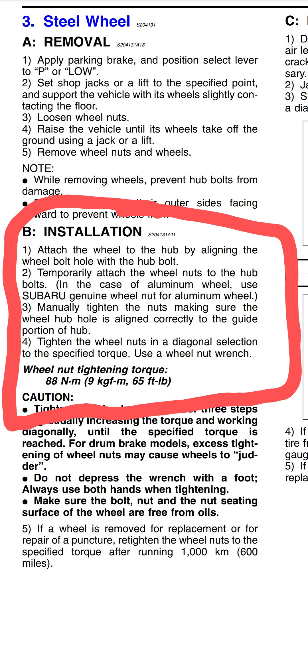

valqk написа:
Колеги, проверете си сервизното. До Б13 съм сигурен, че им дават 98нм по книга.
Проверих в сервизните ръководства и за B12 го дават 88Nm, за B13 90Nm, за B14 120Nm.
Така че е хубаво всеки да си провери за неговия модел автомобил.
Коментар на файл: b14
20250516_095036~2.jpg [ 2.43 MiB | Прегледано 5634 пъти ]
Коментар на файл: b12
Screenshot_20250516_092802_Drive~2.jpg [ 511.02 KiB | Прегледано 5634 пъти ]
Коментар на файл: b13
Screenshot_20250516_093057_Drive~2.jpg [ 340.33 KiB | Прегледано 5634 пъти ]

За Б14 числото в сервизното е 120Нм, за Форестър СФ е дори по-малко от цитираното от валяка - 88Нм.

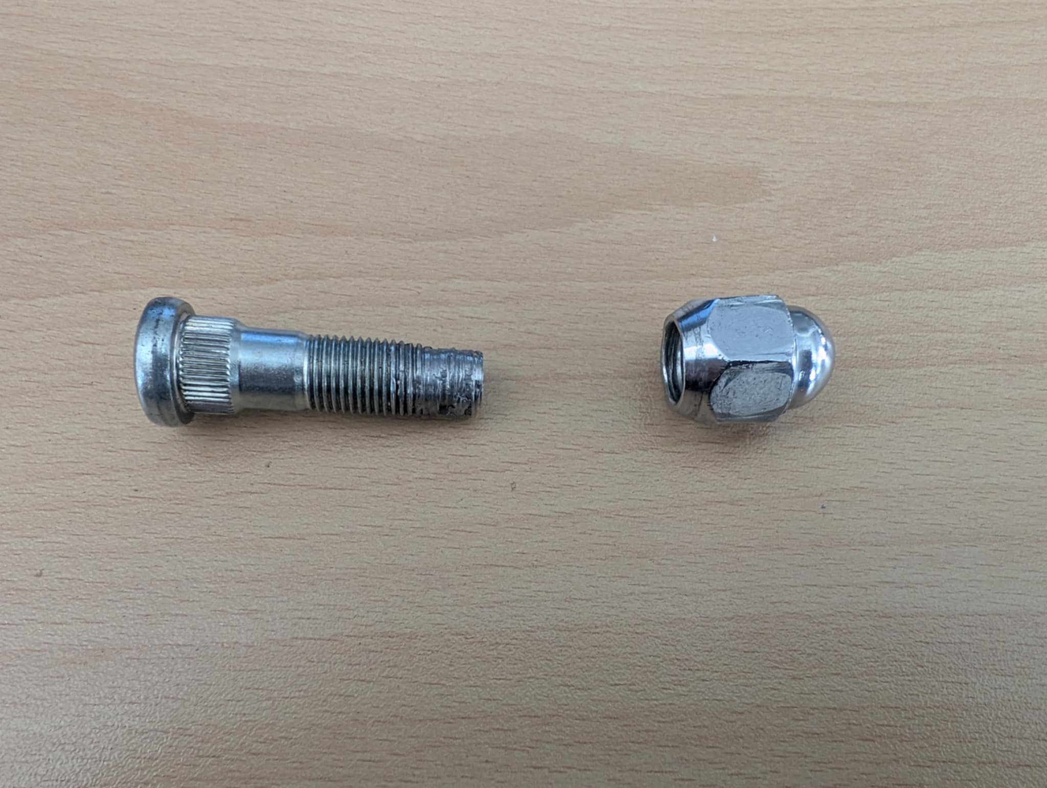

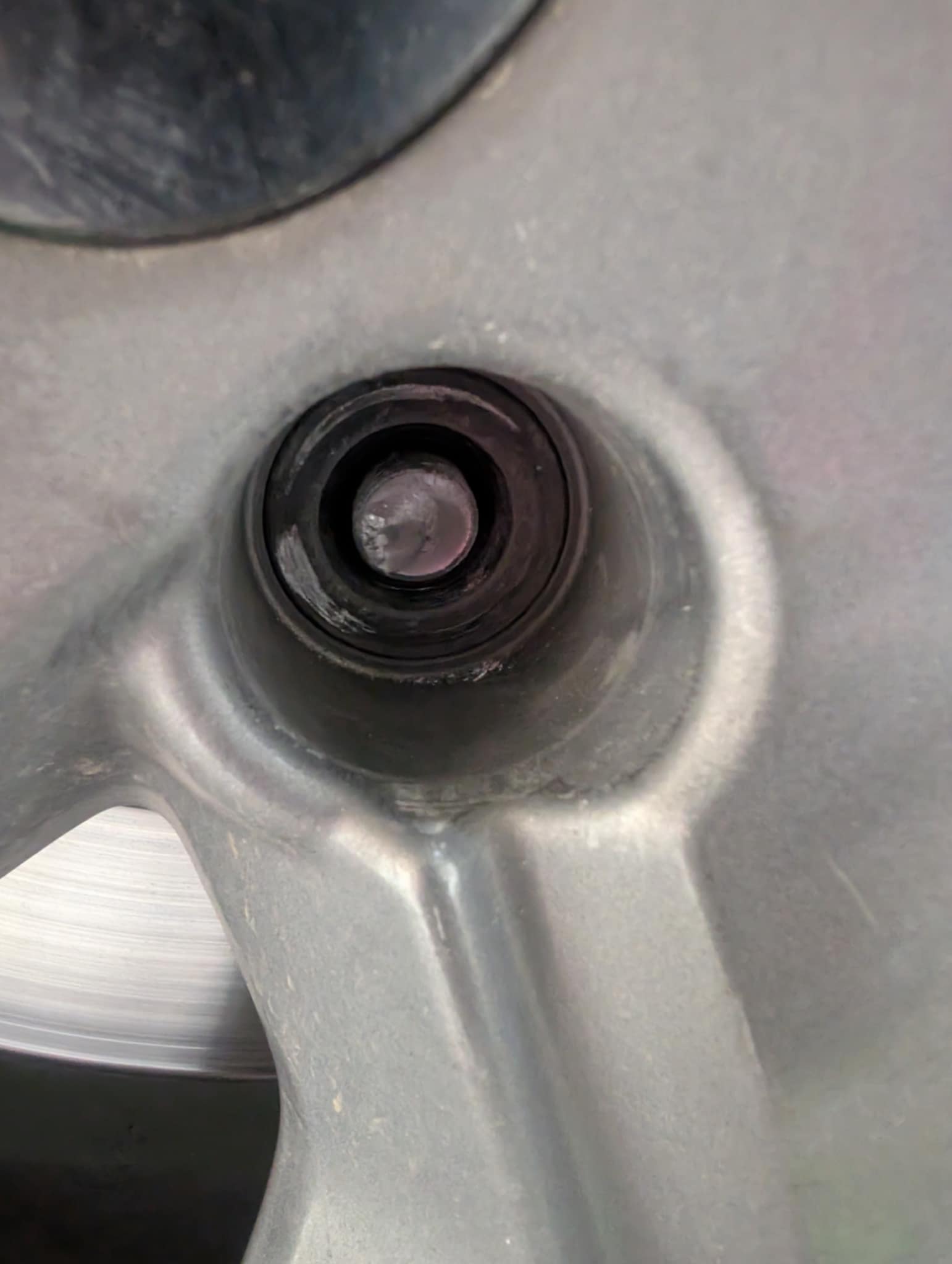

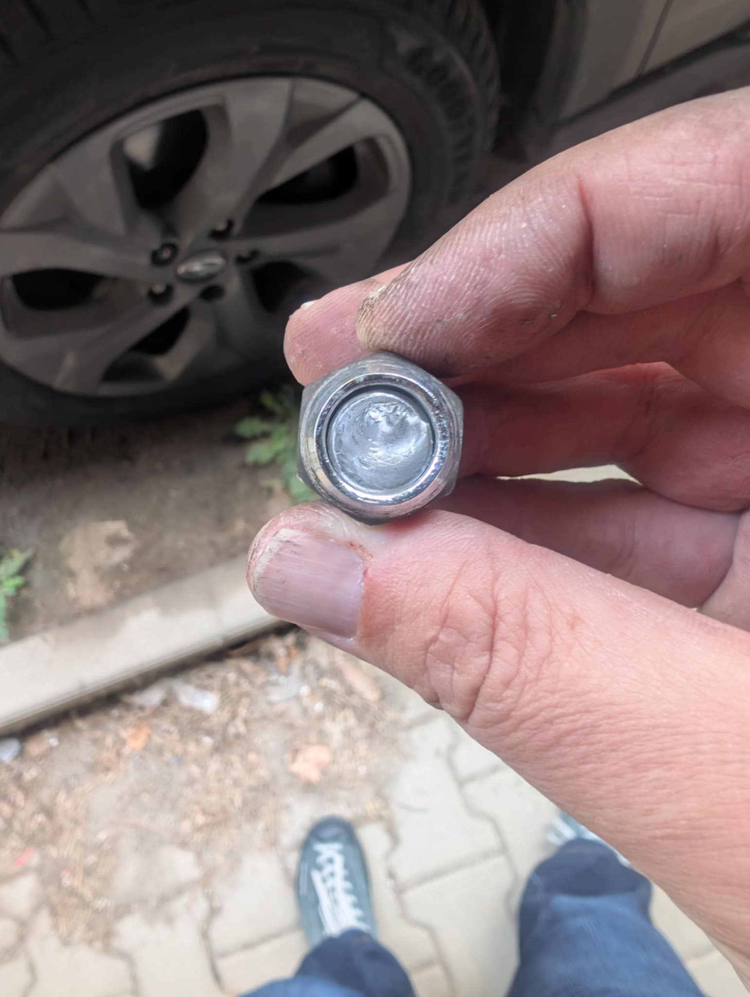

При мен последните две семени на гуми, в два различни центъра за гуми в София (Примекс и Маргел) това е резултата ...
Втория път със скъсаната шпилка се кълнат, че е затегнат на 90 Nm,и реално аз си я скъсах, като реших да отвия и проверя всички гайки след смяната (с фабричния ключ от колата, и не вдигам много от лежанка), за да не стане като предния, който цял сезон съм си карал със запекла гайка и ако бях спукал тая гума, щях да я сменя с ... репатрак.
От изчетеното до момента разбрах че:
1. На майстори да не вярвам
2. Най-добре сам да сменям гумите, което е възможно, като изключим финансовата част, че ще трябва да си купя 4 джанти 18-ки, което си е инветиция
3. Шпилките/гайките трябда да се почистват преди слагане, и ако се ползва пневматичен винтоверт, като изключим очевидното да не се завие на криво, трябва да се завива бавно, за да не запече от евентулни останали стружки
4. Най-добре завиване на ръка и стягане с динамометручен на 90 Nm
5. Трябва да примеря, че шпилки ще се късат
