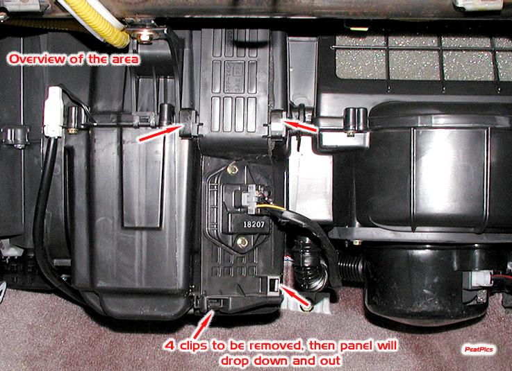

Колега,
след като свалиш жабката , се оглеждай за кутия като тази на снимката, при мене Форестър 99-та , филтъра се вади надолу и се държи на 2 болта. Снимката е за Субару 2000 , доколкото разбрах от където я свалих - http://www.scoobymods.com/forums/cabin_air_filter_change-t1852.html?t=1852&highlight=Cabin+Filter+Replace
Поздрави и дано съм бил полезен !
cabinairfilter.jpg [ 86.72 KiB | Прегледано 2444 пъти ]
