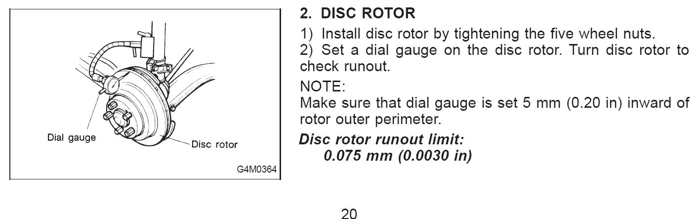

при мен се движат нормално апаратите
но днес ми измериха 1/10 от милиметъра кривина на дисковете. Това много ли е? Сигурно от това вибрира, макар че вчера Варна-Камчия-Варна не усетих вибрации.
Пон Мар 30, 2009 3:57 pm
Постове: 657
Местоположение: Канада
Автомобил: аутбек 3.0R '05
Рейтинг: 31
Ето го лимита за ротора - 0,075мм биене

Постове: 2211
Автомобил: Outback '00 AT
Рейтинг: 161
благодаря за инфото, 'начи и тези дискове ги чака един вятър
