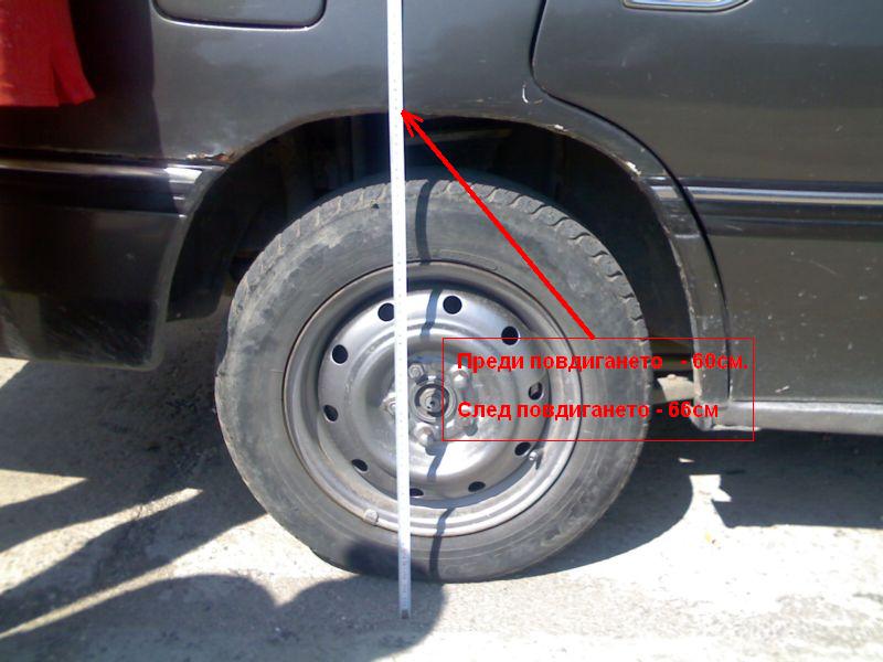

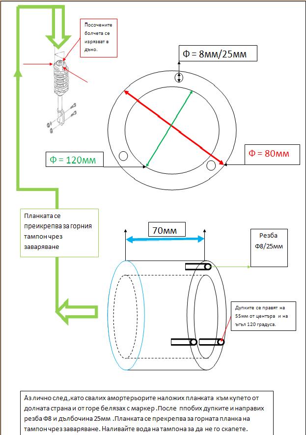

Ето схемата:
amoretsir.jpg [ 69.99 KiB | Прегледано 1682 пъти ]

Като гледам схемата, разбирам че си я вдигнал със 7 сантиметра. Сподели моля, има ли проблем с ъгъла на полуоските към диференциала при пълен ход надолу на окачването? Аз мислех за моята 4 или 5 см ама ме е шубе да не излезе от максималния работен ъгъл. Не знам как да го измеря.

Нямам проблем ,защтото моята беше увиснала много за това я повдигнах с 7 см.Сега е в нормано положение.Ако твоята иска малко повдигане направи го с 4-5см.Сам прецени.

Пичове след такова повдигане и изменение на положението на окачването ЗАДЪЛЖИТЕЛНО СЕ РАСХЛБВАТ НОСАЧИТЕ И ЩАНГИТЕ ИЛИ ПО ТОЧНО ВСИЧКИ ТАМПОННИ ВРЪСКИ .Ако не се расхлабат и не се стегнат в новото положение след известно време всички тампони ще са фира

Даааааааааа забравих да го спомена това.

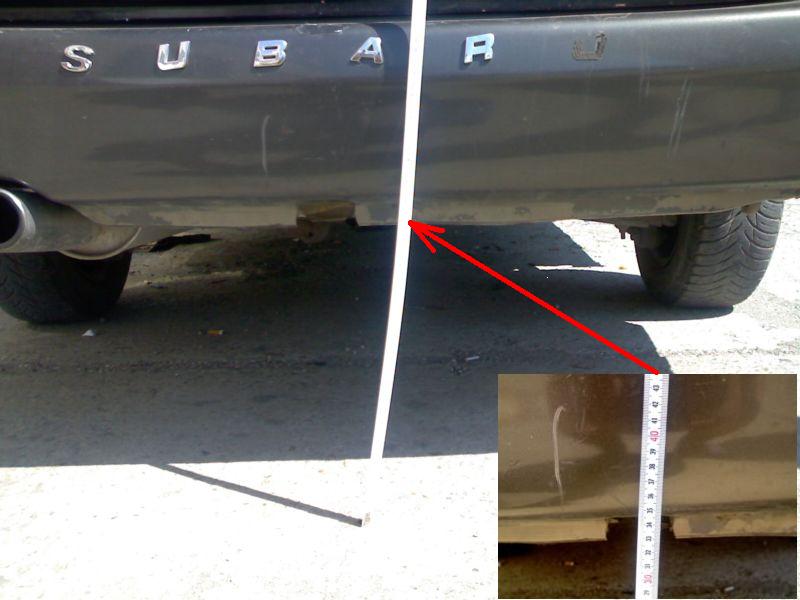

Отзад ми е повдигната на 33см.
А от калника беше 60см сега е 68см.
IMG025.jpg [ 53.65 KiB | Прегледано 1581 пъти ]
IMG028.jpg [ 66.3 KiB | Прегледано 1578 пъти ]
